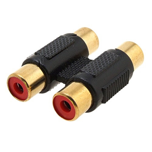

- έχεις τέτοιο αντάπτορα να έβαζες εν σειρά ένα που παίζει και ένα που δεν , να δούμε τι γίνεται ; . . .
Ευχαριστω για την προταση αλλα τα 2 "επιμαχα" καλωδια εχουν ηδη αλλαξει ιδιοκτητη.
