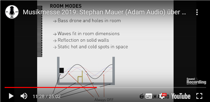

Για να δουμε ομως πιο λεπτομερως ορισμενες πτυχες του θεματος. Οι νομοι της φυσικης ισχυουν για ολα τα ηχεια. Αυτο πολυ απλα σημαινει οτι ο χωρος μεσα στον οποιο βρισκεται το ηχειο αφηνει το αποτυπωμα του και επομενως ενα ηχειο μπορει να παιξει τοσο καλα οσο το αφηνει ο χωρος. Η βελτιστη λυση για να μειωσουμε την επιδραση του χωρου θα ηταν να φροντισουμε ηχητικα τον ιδιο τον χωρο κατι που ομως δεν ειναι εφικτο παντα. Το μεγαλο προβλημα βρισκεται στις χαμηλες συχνοτητες οπου θα χρειαζομασταν πολυ υλικο για να καλυψουμε επιφανειες ,γωνιεςκτλπ. Μια οχι τοσο κοστοβορα λυση οπως αναφερεται στα κειμενα θα ηταν να τοποθετησουμε το ηχειο κοντα στο τοιχωμα ετσι ωστε να μετριασουμε την επιδραση των ανακλασεων των χαμηλων συχνοτητων που οδηγουν σε αυξομειωσεις και κατοπιν με την χρηση εκουαλαιζερ να μειωσουμε το γκειν που αναποφευκτα εμφανιζεται λογω της γειτνίασής τους με τις τοιχωματικες επιφανειες. Υπαρχουν ομως και κατασκευαστες ηχειων που χρησιμοποιουν συγκεκριμενες τεχνικες οπως η καρδιοειδη αποκριση ετσι ωστε να μειωσουν τις αρνητικες επιδρασεις ενος χωρου.Αφηνω απ εξω την χρηση σαμπς.
Οι διαφορες ακροασεις ηχειων του κυριου Fritz και τα οποια συμπερασματα προκυψαν πραγματοποιηθηκαν σε χωρους ακουστικα φροντισμενους δλδ μεσα σε στουντιακους χωρους. Εδω συνανταμε και το πρωτο συννεφο φερνοντας στο μυαλο μας τα τυπικα καθιστικα των χαιενταδων, χωρις ιχνος ακουστικης φροντιδας. Μπορειτε απλα να σκεφτειται το πληθος των ανακλασεων οπου σε συνδυασμο με τις κατα κανονα λανθασμενες αποστασεις ακροασης οδηγουν σε ακροαση ανακλασεων και οχι ηχειων.
Δευτερος βασικος παραγοντας ειναι τα ιδια τα ηχεια. Ο συντακτης προχωρα στην συγκριση μονιτορ μεσα σε φροντισμενο χωρο. Τι ειναι ομως μονιτορ? Μονιτορ ειναι εκεινο το ηχειο που δεν στρογγυλευει, που δεν χρωματιζει που λεει την αληθεια ,ξεσκεπαζει τα οποια προβληματα, ειναι σε γενικες γραμμες αυτο που πρεπει να ειναι, οταν η παραγωγη ειναι μετρια τοτε ο ηχος που θα βγαινει απο τα μεγαφωνα θα ειναι μετριος ενω οταν η παραγωγη ειναι καλη θα ακουγεται και αυτο οπως αυτη. Εδω ομως ερχομαστε αντιμετωποι με το προβλημα. Σκεφτειται τα ηχεια που χρησιμοποιουν οι γνωστοι κυκλοι. Ηχεια που χρωματιζουν και στρογγυλευουν που τα λενε ολα στο περιπου ή που αφηγουνται την δικη τους πραγματικοτητα.
Καντε μια υποθεση τωρα και σκεφτειται καποιον που καθεται στο αφροντιστο καθιστικο του απενταντι σε 2 ηχεια που στρογγυλευουν και χρωματιζουν ο οποιος ειναι ετοιμος για συγκριτικο καλωδιων και απο την αλλη καποιον σε φροντισμενο χωρο με 2 μονιτορ που λενε την αληθεια. Ποιος εχει πιθανοτητα να ανιχνευσει εστω κατι,μια ανεπαισθητη διαφορα? Παντως οχι ο πρωτος. Ακομη και συγκριση μεταξυ ηχειων καθισταται προβληματικη αφου το καθενα αφηγειται την δικη του ιστορια.Απουσιαζει το μετρο, ενα ηχειο που να μπορεις να συγκρινεις την αληθεια του καθενος.
Εδω τωρα βλεπουμε και μια αλλη πτυχη. Αν καποιος θα επρεπε να κυνηγαει σαν τρελος αριστες ηχογραφησεις θα επρεπε να ειναι ο κατοχος ενος μονιτορ διοτι η ποιοτητα της ηχογραφησης με ενα μονιτορ γινεται ξεκαθαρα αντιληπτη.
Μεχρι στιγμης εχουμε εναν ακαταλληλο χωρο με ακαταλληλα ηχεια.
Δεν θα ηθελα πραγματικα να αναφερθω στις αποστασεις ακροασης, τις θεσεις των ηχειων , συμμετριες , αμμεση και εμμεσση ακτινοβολια . εκει ειναι που χανει η μανα το παιδι και το παιδι την μανα. Λιγο να κοιταξετε τους χωρους και τις θεσεις θα διαπιστωσετε οτι σχεδον ολα ειναι λαθος.

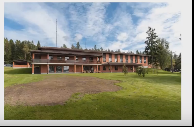

Τα ηχεια τοποθετηθηκαν στην αιθουσα Keusgen-Regie (στουντιο) οπου το ηχητικα σκληρο μπροστινο τοιχωμα μας εξαναγκαζει να τα τοποθετησουμε κοντα στον τοιχο, κατι που λειτουργει ικανοποιητικα, αφου με την χρηση του ενσωματωμενου φιλτρου αντισταθμιστηκε η οποια αυξηση στις χαμηλες εξαιτιας των τοιχωματικων οριων, πετυχαινοντας μια αποκριση γραμμικη χωρις αυξομειωσεις, η οποια επιτρεπει το ηχειο να παιξει υπο καλες συνθηκες.

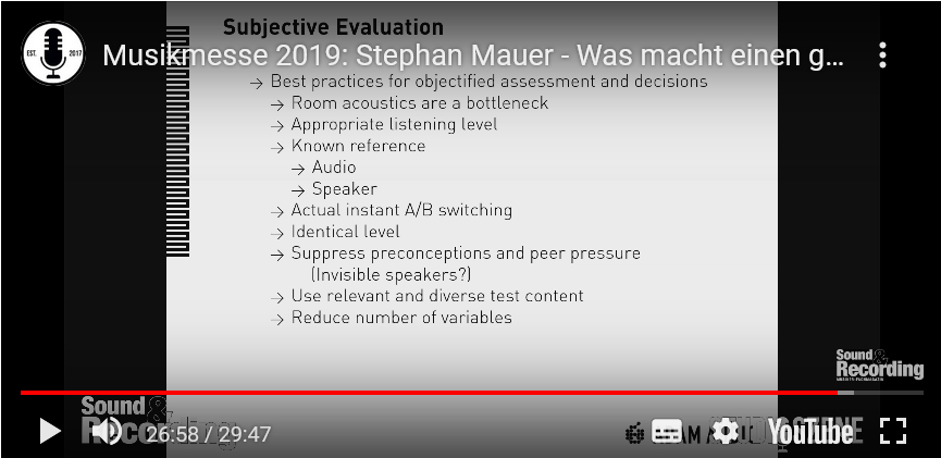

οσον αφορα την ακροαση/συγκριση και την εξαγωγη συμπερασματων αποκλειστικα μεσω της ακοης θα προτεινα να υποθεσουμε το εξης.
ας υποθεσουμε οτι στοχος μας ειναι η συγκριση 2 καλωδιων και βρισκομαστε για τον σκοπο αυτον σε εναν χωρο ηχητικα ουδετερο δλδ ηχητικα επαρκως φροντισμενο, εχουμε δυο μονιτορ ηχεια που δεν προσθετουν τιποτα και δεν αφαιρουν τιποτα δλδ λενε την αληθεια και μπορουν να αποδωσουν /αναπαραγαγουν με καθε λεπτομερεια τα δυναμικα,τις αντιθεσεις, την εικονα σε πλατος και βαθος κτλπ ενω παραλληλα εχουμε φροντισει ολη την αλυσιδα ετσι ωστε να μην εισαγει στο σημα καμια παραμορφωση.
επιπλεον εχουμε καταλληλα ηχεια που μπορουν να αποδωσουν ολο το ακουστο φασμα τα οποια διαθετουν επαρκες δυναμικο ευρος. με αλλα λογια εχουμε τα τελεια εργαλεια σε εναν χωρο ουδετερο ετσι ωστε να αντιληφθουμε με τα αθτια μας ακομη και ανεπαισθητες διαφορες μεταξυ 2 καλωδιων.
ειμαστε ετοιμοι λοιπον, μονο που υπαρχουν καποιοι επισης σημαντικοι παραγοντες που σιγουρα πρεπει να λαβουμε υποψιν.
Σημαντικος παραγοντας ειναι βεβαια η θεση ακροασης που θα επιλεξουμε. εχουμε κανει την παραδοχη οτι ο χωρος μας ειναι ηχητικα φροντισμενος αλλα σιγουρα καποια σημεια δυσκολα μπορουμε και θα θελαμε να τα αποφυγουμε (π.χ. πισω τοιχωμα και κεντρο για διαφορετικους λογους)
ας υποθεσουμε οτι εχουμε ηχεια τετοια που μας δινουν την ανεση να κατσουμε στο μακρινο πεδιο σε εναν φροντισμενο χωρο.
επομενως εχουμε τα τελεια εργαλεια, ολοκληρη η αλυσιδα σηματος δεν εισαγει παραμορφωσεις και επιπλεον εχουμε επιλεξει μεσα στον φροντισμενο χωρο την καταλληλη θεση ακροασης.
φυσικα καθομαστε στο Sweetspot με το τριγωνακι μας οπου τα ηχεια ισαπεχουν και απο εμας αλλα και απο τα πλαινα τοιχωματα.
με λυπη μου σας πληροφορω οτι δεν τελειωσαμε ακομη.
ενα θεμα που θα πρεπει να ληφθει υποψιν ειναι η ενταση.
σε καθε συγκριση μεταξυ δυο μερων θα πρεπει για λογους αξιοπιστιας να ειναι παντα ιδια η ενταση και οχι μεταβαλλομενη, λογικο ακουγεται αλλα οχι παντα δεδομενο. λοιπον στην περιπτωση θα συγκρινουμε καλωδια οποτε δεν ειναι και δυσκολο να διατηρησουμε ιδια την ενταση.
ποια ενταση ομως θα πρεπει να επιλεξουμε? εδω σε θελω καβουρα, μπορουμε να βγαλουμε ασφαλη συμπερασματα με την ενταση να μην ξεπερνα τα 60db?
γιατι στο στουντιο ακουνε τοτε στα 85db?
το ολο θεμα εχει να κανει με τις καμπυλες ισης ακουστοτητας και το ποσο δυνατα αντιλαμβανεται το αυτι μας τις διαφορες συχνοτητες.
οπως φαινεται στο γραφημα, οσο αυξανεται η ενταση που ακουμε τοσο πιο ισορροπημενη ειναι η καμπυλη και επομενως καταλληλοτερη για την εξαγωγη συμπερασματων. επομενως επιλεγουμε μια σταθμη περι των 85db, σε μικροτερες σταθμες δεν θα αντιλαμβανομαστε οπως πρεπει τις χαμηλες συχνοτητες για παραδειγμα ενω οι υψηλοτερες σταθμες κουραζουν γρηγορα την ακοη μας οδηγωντας μας επισης σε λανθασμενα συμπερασματα.
ωραια λοιπον εχουμε βρει την καταλληλη ενταση την οποια μπορει απροβληματιστα να αποδωσει το συστημα μας.
και ομως δεν φθασαμε στο τελος.
4.462
7.734
περα απο τα συγκεκριμενα χαρακτηριστικα μιας ηχογραφησης που θα πρεπει να προσεξουμε στην οποιαδηποτε συγκριση υπαρχουν καποιοι ακομη παραγοντες που παιζουν ρολο.
για την καλυτερη ή πληρεστερη κατανοηση του κειμενου παραθετω στο τελος και 2 αποσμασματα απο ενα σεμιναριο διοργανωμενο απο περιοδικο του επαγγελματικου χωρου οπου ο ομιλητης εργαζεται στην adam audio.
ας επανελθουμε ομως στο θεμα μας. μηπως για την εξαγωγη ασφαλων συμπερασματων θα επρεπε η οποια συγκριση να ειναι τυφλη? ποσο αντικειμενικοι ειμαστε οταν γνωριζουμε εκ των προτερων οτι τωρα παιζει το ακριβο ηχειο ή το ακριβο καλωδιο. ( αχ και να ξερατε ποσος κοσμος εχει συνδεσει την πιστοτητα με το πορτοφολι..οτι ειναι ακριβοτερο παιζει καλυτερα, στο χαιεντ εγινε νομος και δεν γινεται αλλιως, απειρα τα παραδειγματα στον χωρο :biggrin: -
α να σας ενημερωσω αγαπητοι φορουμιτες οτι δεν ανηκω στον χωρο ουτε και θελω να εχω καποια σχεση με ολο αυτο το θεατρο του παραλογου)
επομενως αυτο που θα επιζητουσαμε θα ηταν ενα τυφλο τεστ. ας υποθεσουμε οτι για συγκριση ηχειων εχουμε για παραδειγμα μια φοβερη ηχοπερατη οθονη μπροστα μας που δεν μας αφηνει να δουμε ποιο ηχειο παιζει καθε φορα (αφηνω απ εξω την επιδραση που εχει μια ηχοπερατη στις υψηλες συχνοτητες), αλλα ας μεινουμε στην περιπτωση μας οπου εχουμε να κανουμε με καλωδια οποτε ειναι και πιο ευκολο να πραγματοποιησουμε μια τυφλη δοκιμη, ισως απλα κλεινοντας τα ματια χωρις να κλεβουμε κρυφοκοιταζοντας, οχι παντα δεδομενο θα ελεγα:biggrin:
δεν θελω να αναφερθω στην επαναληψιμοτητα των αποτελεσματων ετσι ωστε να θεωρηθει ασφαλες. δεν εχω ασχοληθει αλλα σιγουρα θα πρεπει να ληφθει και αυτο υποψιν.
χρειαζεται κατι επιπλεον ακομη που θα πρεπει να προσεξουμε? μπορουμε να ακουσουμε ενα ολοκληρο κομματι με το Α προιον και κατοπιν με το Β και να βγαλουμε ασφαλη συμπερασματα?
4.462
7.734
με λυπη μου διαβαζω οτι η ακουστικη μας μνημη ειναι αρκετα συντομη/μικρη περιπου 3-4sec. τι σημαινει αυτο? αυτο συνεπαγεται οτι μπορω σαφως να ακουσω ενα κομματι με το Α προιον και μετα να ακουσω το ιδιο υπεροχο μουσικο κομματι με το Β προιον αλλα αυτο που θα θυμαμαι απο την αρχικη ακροαση θα ειναι ισως συναισθηματα αλλα σε καμια περιπτωση κατι που θα με οδηγησει στην εξαγωγη ασφαλων συμπερασματων.
για αυτο τον λογο θα πρεπει η συγκριση να γινεται οχι με βαση ενα ολοκληρο κομματι αλλα με βαση συγκεκριμενα σημεια μεσα στο κομματι με γρηγορη εναλλαγη μεταξυ των Α και Β.
