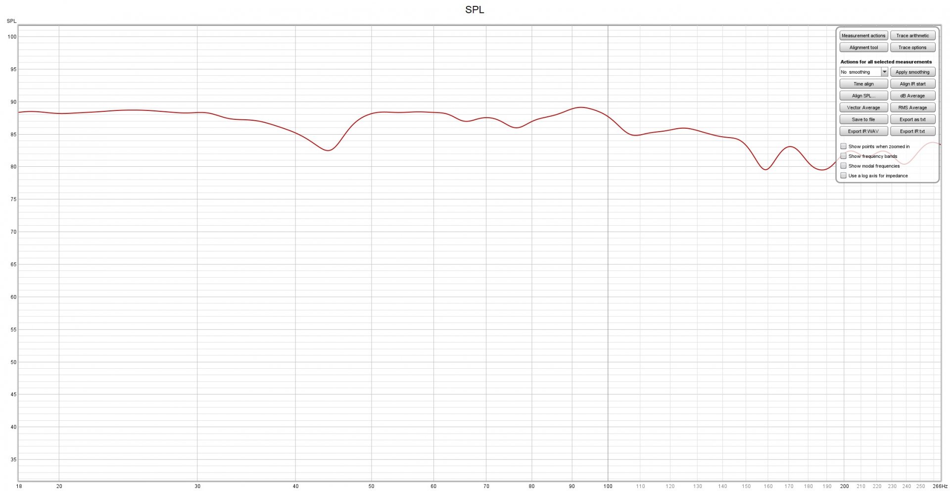

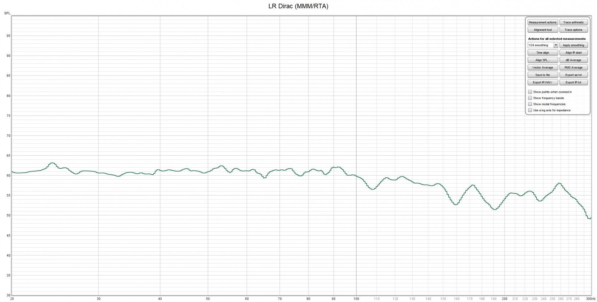

Συνεχίζοντας την αναζήτησή μου για βελτιστοποίηση της ενσωμάτωσης των Arendal προκύπτουν συνεχώς νέες απορίες.
Μετρώντας με τη μέθοδο RTA&SPL σε ποιο θα δώσω μεγαλύτερη βαρύτητα; Παραθέτω μετρήσεις με τις 2 μεθόδους και τις ίδιες ρυθμίσεις.
Η λογική λέει με RTA...

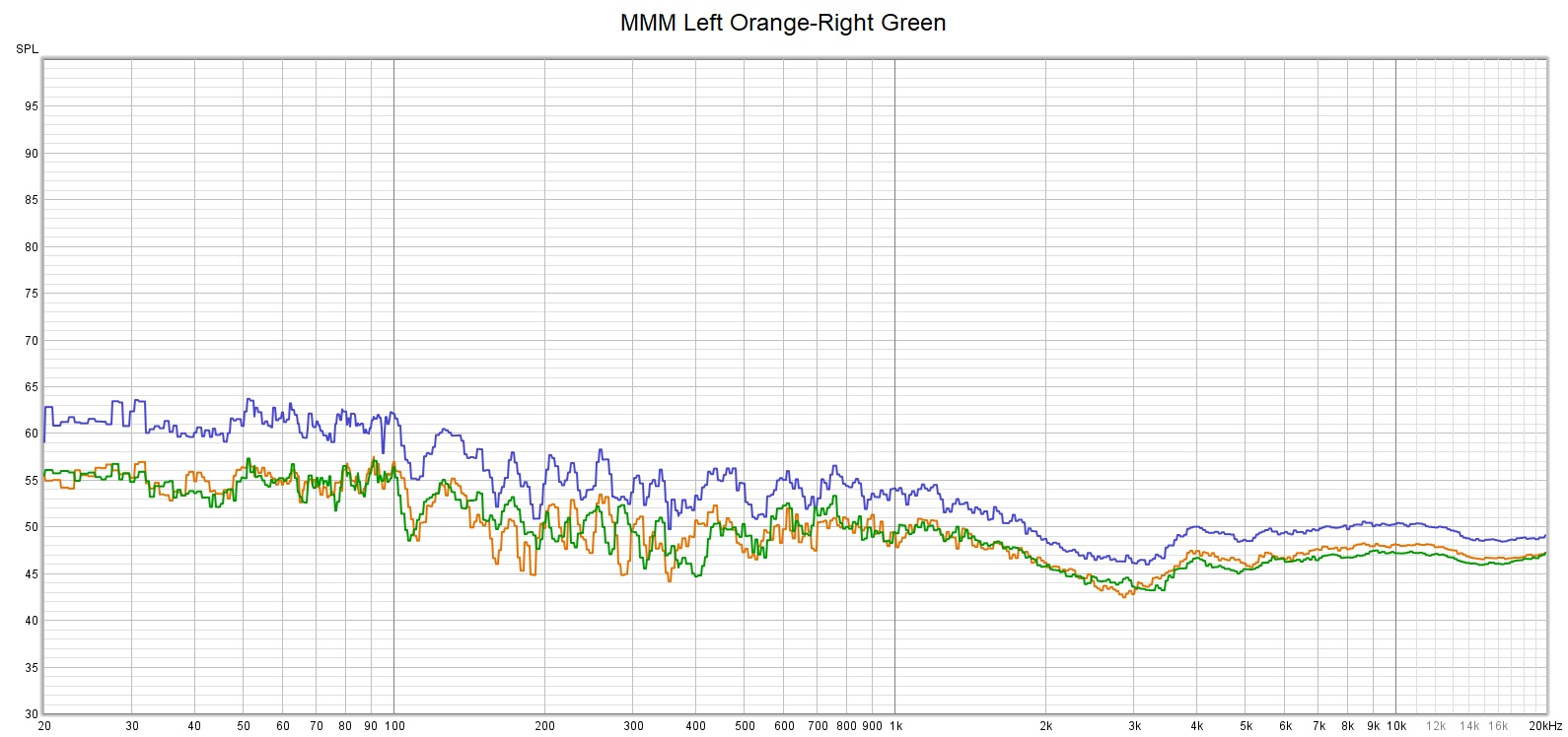

Πλησιάζουν οι εορτές και ευελπιστώ να βρεθεί χρόνος να οριστούν 1-2 καμπύλες στο Dirac. Μία-δύο ακόμη απορίες που έχω και ευελπιστώ στη "βοήθεια του κοινού" είναι:
1)Όταν μιλάμε για τη γνωστή "κατηφόρα" στις καμπύλες αναφοράς πού έχουμε το ανώτερο σημείο; Επειδή το σήμα στις πρώτες οκτάβες είναι μονοφωνικό, στο 99% του προγράμματος, η ανώτερη στάθμη είναι όταν μετράμε και τα δύο ηχεία μαζί και το κατώτερο στους 20KHz στη μέτρηση στάθμης ενός ηχείου; Αν ναι πού είναι το σημείο που να ξεκινάω να μετράω μόνο από το ένα κανάλι (σημείο μετάπτωσης);
2)Αν δεν ισχύει το παραπάνω μετράμε το κάθε ηχείο ξεχωριστά και κρίνουμε ή μετράμε και τα 2 ηχεία μαζί;
Παραθέτω κάποιες μετρήσεις για παράδειγμα...

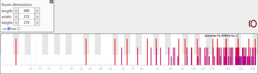

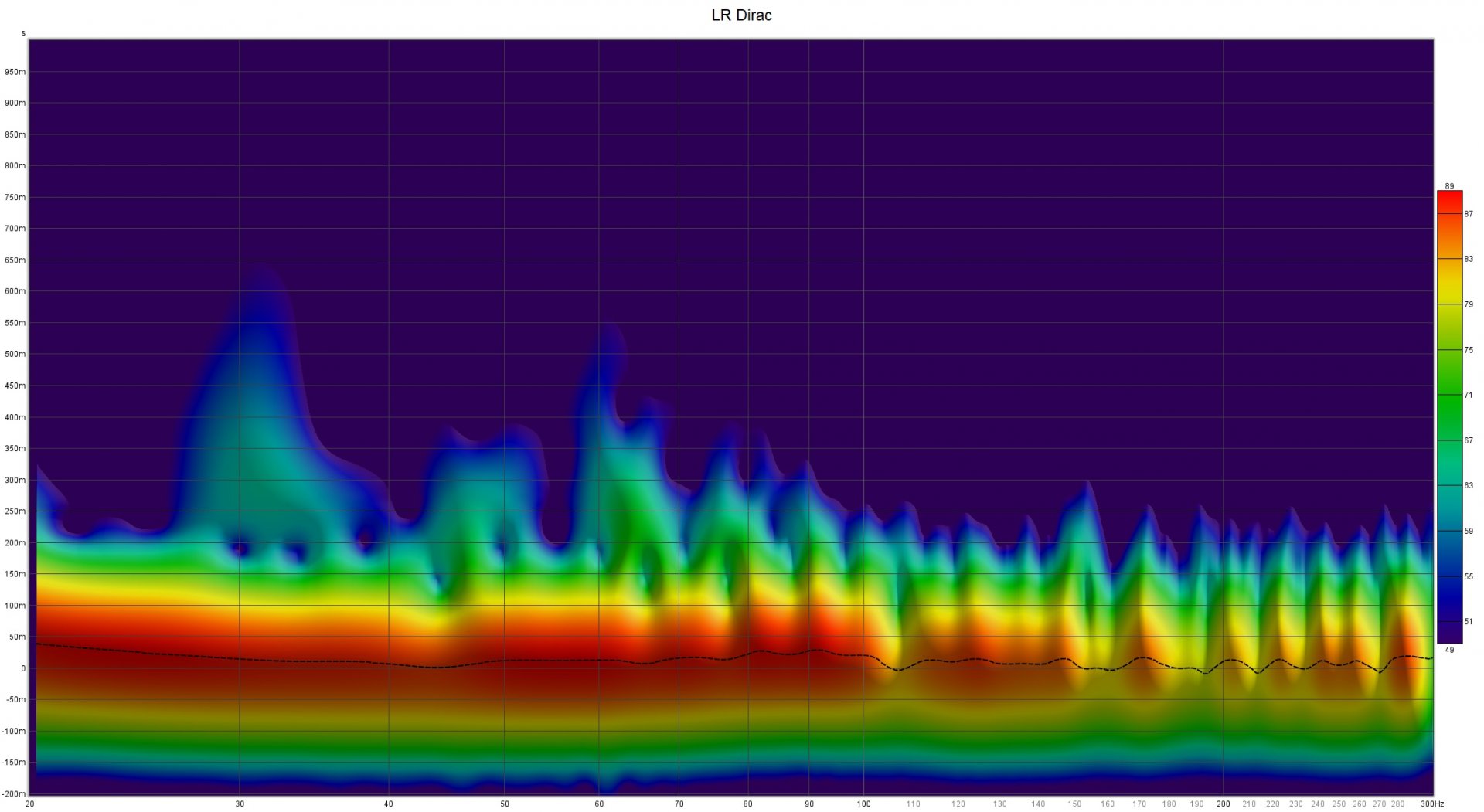

Έτσι λοιπόν μετά από καιρό ξεκίνησα το fine tuning των μεσαίων και υψηλών συχνοτήτων με λιγότερα προβλήματα στις χαμηλές συχνότητες απ'ότι όταν ξεκίνησα.
Δεν έχω καταλήξει ακόμη σε ποια συχνότητα και αν θα βάλω φραγή στο Dirac. Μία επιλογή είναι τα 570Hz έτσι ώστε ν' αφήσει το χαρακτήρα του ηχείου ως έχει. Προς το παρόν το ηχείο μετράει "κατηφορικά" σε αυτή μου την επιλογή και είναι ακόμη υπό αξιολόγηση.
Το πρόβλημα στις χαμηλές συχνότητες που με απασχολεί είναι με τις ακυρώσεις στους 109/160/190Hz με πιθανή αιτία το δωμάτιο... Θα δοκιμάσω να βγάλω και το τραπέζι από μπροστά μου και να κάνω κάποιες μετρήσεις (προσωρινά και καθαρά από περιέργεια, μην έχουμε θέματα 🥿).
Έχουν αγοραστεί και κάποια ακόμη diffusers (4 έχουν ήδη εγκατασταθεί) τα οποία θα τοποθετηθούν με κατάλληλο τρόπο ώστε να είναι αποτελεσματικά και να μην ενοχλούν.
Οι επόμενες μετρήσεις θα είναι με πλήρη εφαρμογή σε όλες τις συχνότητες του Dirac.
Οι μετρήσεις έγιναν με τη μέθοδο ΜΜΜ και είναι χωρίς smoothing.

Σιγά τις ακυρώσεις. Φτάν. Σών. Κούκλος.

Ακυρώσεις μάι ας.
Κλειδωστο και πετάς το κλειδί.
ΥΓ. Από 3κ και πάνω θέλει καλό κλάδεμα για ταργκετ κατηφόρας. Καρακτερ μάι ας. Κούρεμα.
