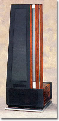

και ψαχνοντας λιγο το θεμα, αποφασισα να παραθεσω την ιστορια και καποια αλλα στοιχεια για την POGEE ACOUSTICS και τα ηχεια μεβρανης που αυτη κατασκευασε
μαλιστα θα παραθεσω και μια φωτογραφια για τον φιλο μου τον Ηλια και θα ηθελα να μου πει, αν του θυμιζει λιγο τον πιο αγαπημενο κρικο του συστηματος του
5.020
8
και θα ξεκινησω αναποδα, παραθετοντας πριν την ιστορια της εταιριας, καποια στοιχεια για το κορυφαιο ηχειο της εταιριας, που πολλοι θεωρουν οτι ακομα και σημερα ειναι ενα απο τα καλυτερα στον κοσμο.
Προκειται για το APOGEE GRAND ου οποιου τα χαρακτηριστικα αναφερω αμεσως.

Αυτό ήταν η ναυαρχίδα των ηχειων της Apogees, που παρουσιαστηκε στο CES στο Σικάγο, τον Ιούνιο του 1991. Μονο περίπου 25 ζεύγη πωλήθηκαν μεταξύ του χρόνου παραγωγης και εως το κλείσιμο της εταιρείας. Οποτε υπαρχουν ελαχιστοι ιδιοκτήτες, μεταξύ των οποίων ενας έχει 2 ζευγάρια (τυχερός).
Προσεχτε οπως επισημανε και ο Ηλιας το ριμπον σουπερ τουιτερ, εν ετη 1991.
Τι επισήμανε ο Ηλίας για το θέμα και σε ποιό σημείο Θανάση;
Η δεύτερη φωτογραφία που έχεις βάλει στο πρώτο post είναι ηχείο Analysis. Εύκολο να μπερδευτεί κανείς, η ξυλοκατασκευή των Analysis είναι carbon copy των Apogee μόνο λιγότερο φαρδιά. Στα υπόλοιπα διαφέρουν πολύ όμως.
