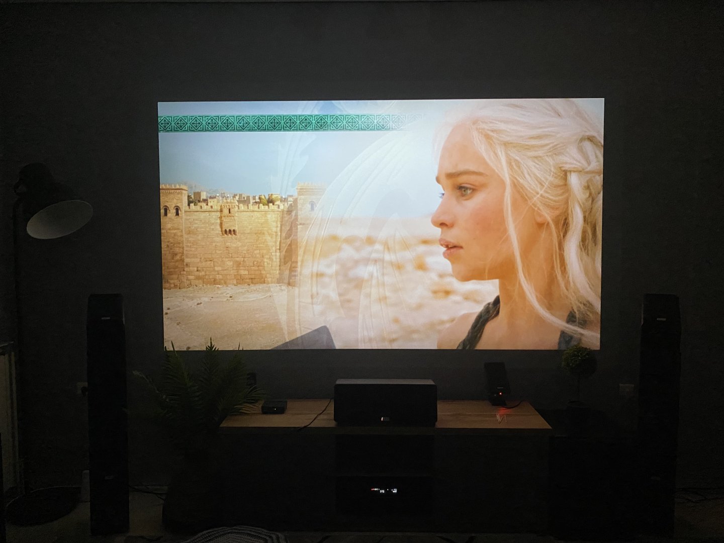

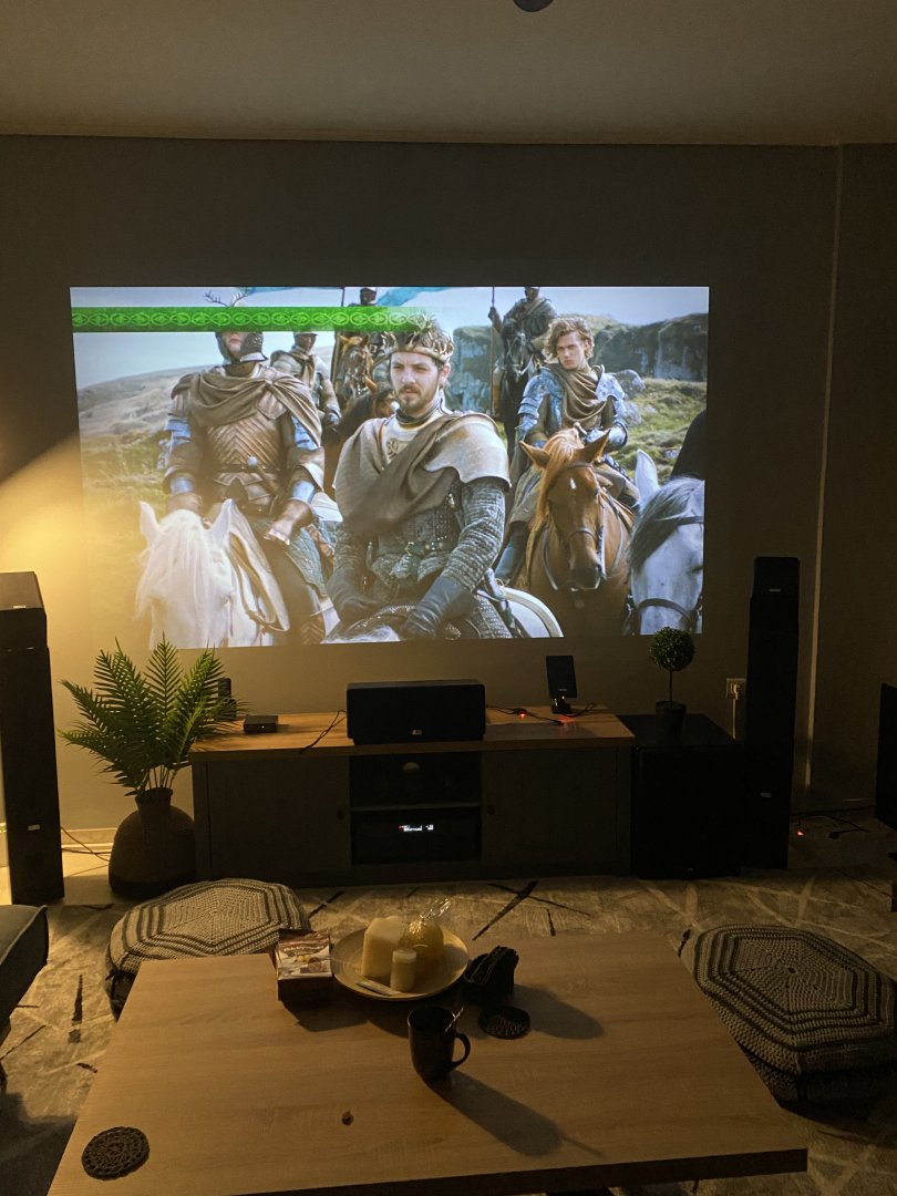

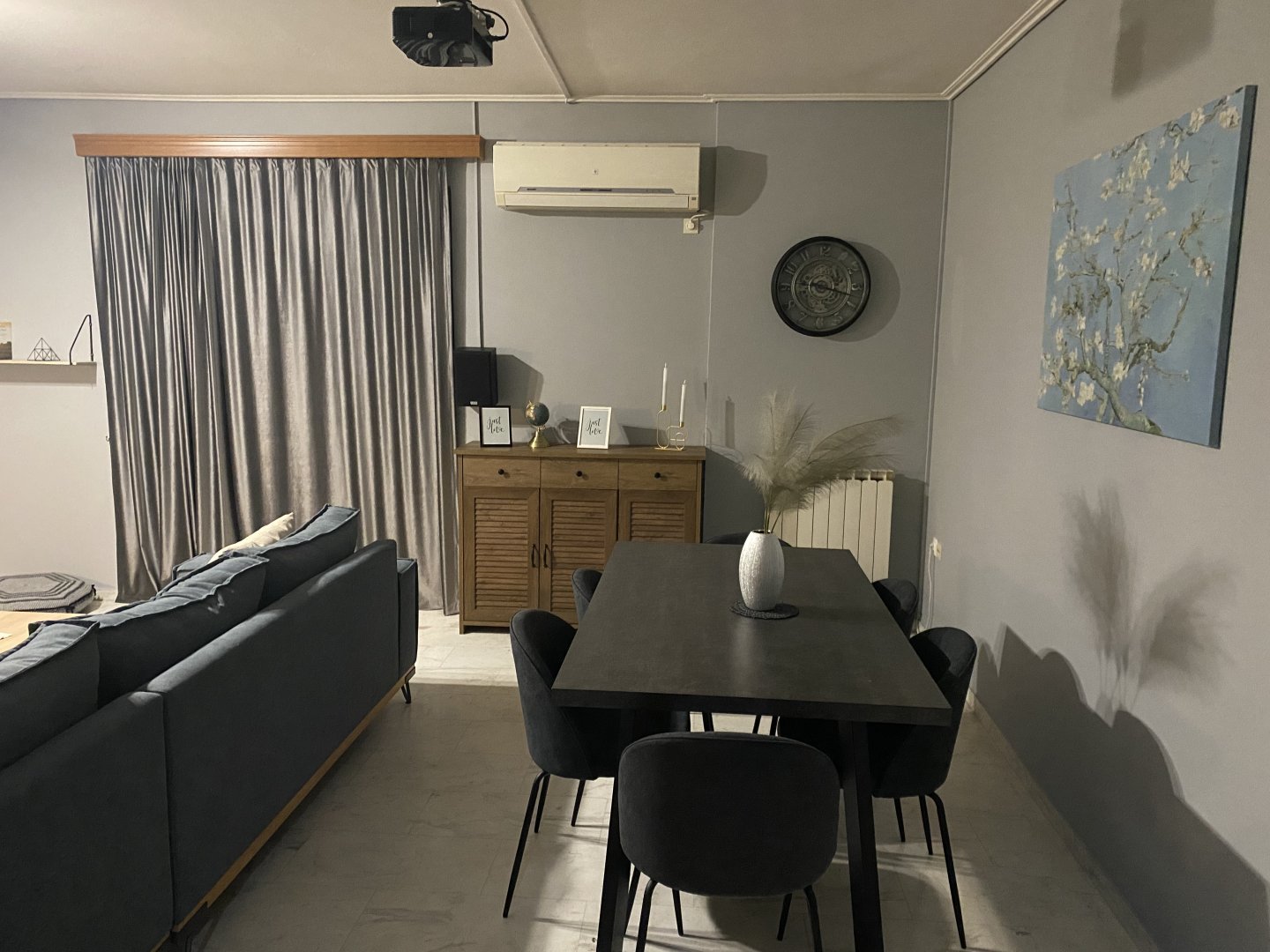

Μετά από αρκετό καιρό στο forum , κυρίως ως αναγνώστης , είπα να σας παρουσιάσω και εγώ τη προσπάθεια μου . Μετά από πολλές αλλαγές σπιτιών λόγω δουλειάς κτλ πρόσφατα εγκαταστάθηκα μόνιμα σε σπίτι όπου ελπίζω να μείνω για καιρό. Να πω ότι το σπίτι το νοικιάζω , μου έχει δοθεί το ελεύθερο να κάνω πραγματάκια αλλά μέχρι ένα σημείο. Τα περισσότερα απ τα παρακάτω κομμάτια που θα δείτε τα είχα ως φοιτητής και είναι σχετικά χαμηλού budget εκτός από 1-2 εξαιρέσεις κομματιών που αγοράστηκαν πρόσφατα . Σίγουρα θα γίνουν αναβαθμίσεις , σίγουρα με ενδιαφέρουν οι προτάσεις σας . Ακολουθούν φωτογραφίες αρχικά με το πως βρήκα το σπίτι και σιγά σιγά πως το διαμόρφωσα .
14BF1D05-4F35-4A3D-A736-1167E0DAD60F.jpeg 0CCEE5B0-2271-4FE3-A51C-3CB4375FB2AE.jpeg 439DF494-8F2F-4B2F-83C5-A1321EE2C0E4.jpeg 7728903B-6112-4066-909C-503298924EB5.jpeg 4F7969B0-0E3C-4120-9AAD-A483E7363805.jpeg

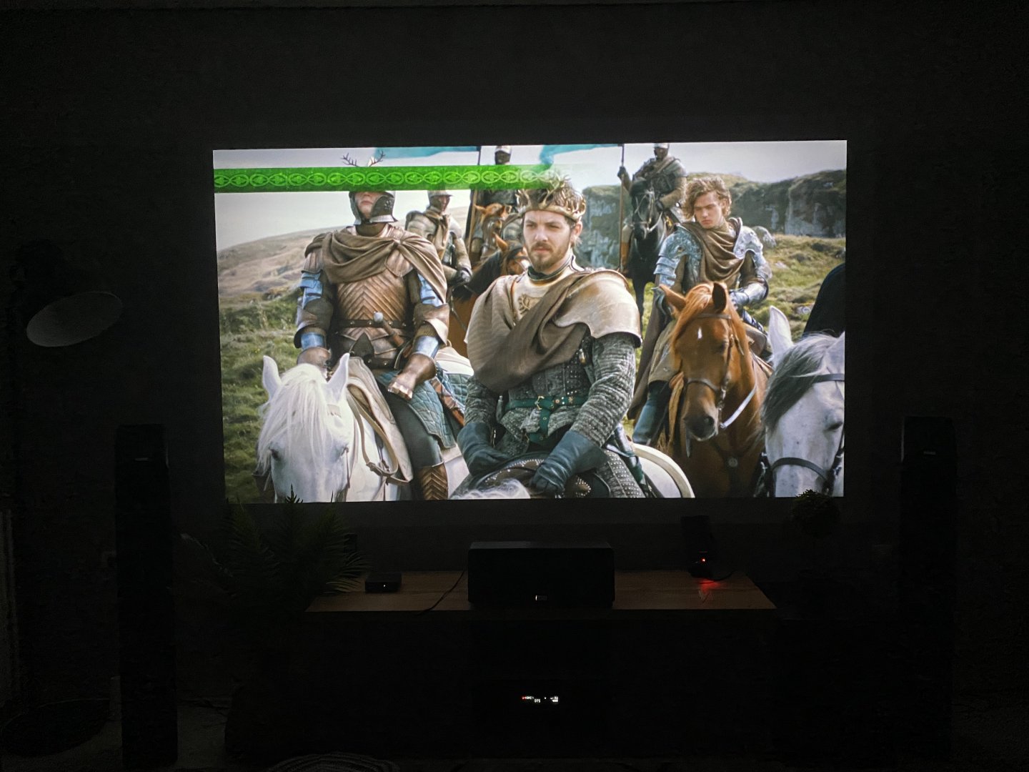

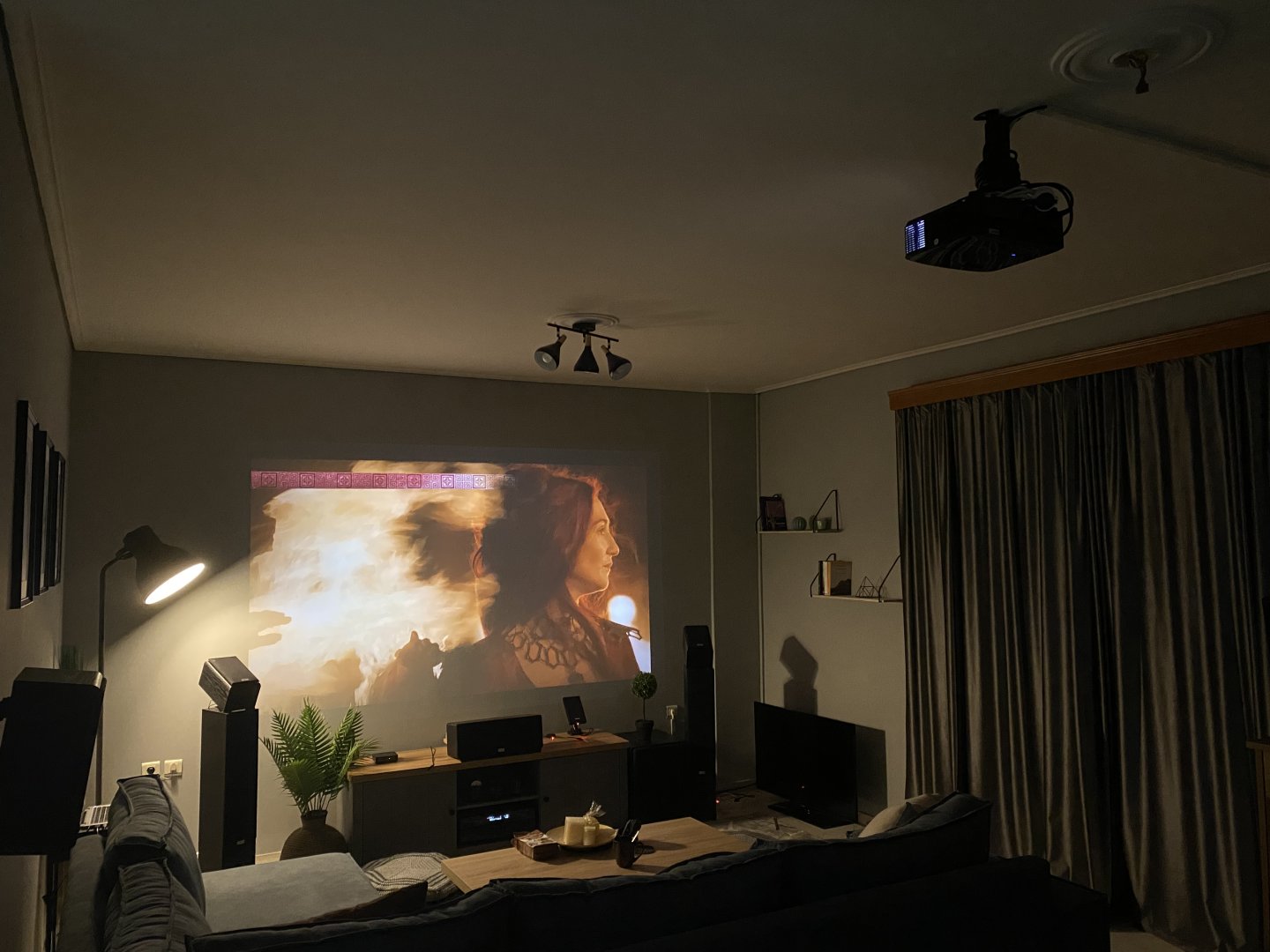

Συνεχίζω με κάποιες φωτογραφίες με τον προβολέα όπου παίζει χύμα στον γκρι τοίχο . Κατεβάζω χειροκίνητα την τηλεόραση και την αφήνω δίπλα .

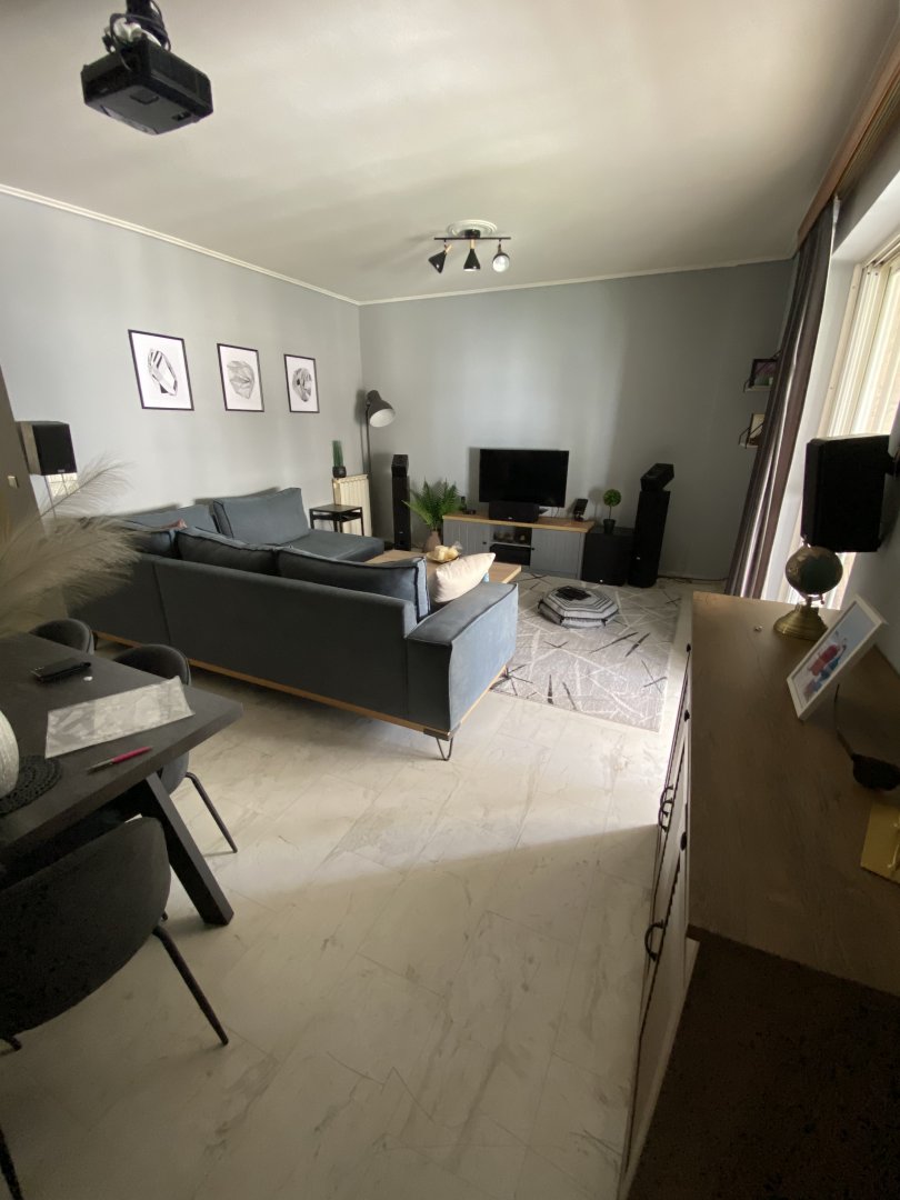

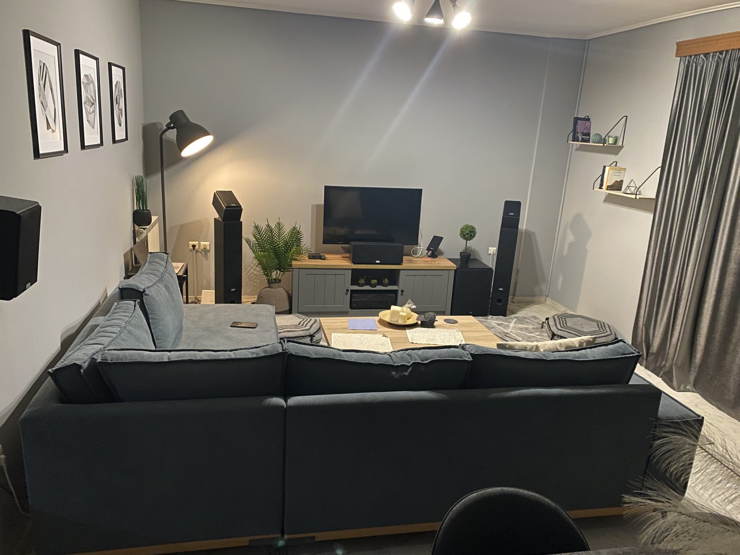

Το σύστημα μου αποτελείται από :
Προβολέας Optoma 143X
Τηλεόραση Sony Bravia xh900 (για gaming)
PS5 ως Blu-ray player
Yamaha RXV 581
Ηχεία main taga harmony 506 v2
Κεντρικό Taga harmony 616 C
Surround Taga Harmony 616S
Atmos Taga harmony 606S
Subwoofer XTZ 12.17 Edge .
Να πω ότι δεν με ενδιαφέρει η τελειότητα θέλω απλά να περνάω ευχάριστα βλέποντας ταινίες . Είναι ευχαριστημένος με την εικόνα του προβολέα στο τοίχο , σίγουρα δεν είναι ακριβής αλλά με καλύπτει και με το παραπάνω . Τρώγομαι να βρω τρόπο να βάλω τα Atmos πάνω απ το κεφάλι μου αλλά φοβάμαι τα καλώδια ότι θα χαλάσουν την αισθητική του χώρου . Σίγουρα θέλω καλύτερο κεντρικό και στη συνέχεια σιγά σιγά αλλαγή και των υπολοίπων ηχείων , αργότερα θέλω να προσθέσω δεύτερο XTZ . Προς το παρόν στα χαμηλά με καλύπτει και με το παραπάνω θα έλεγα .

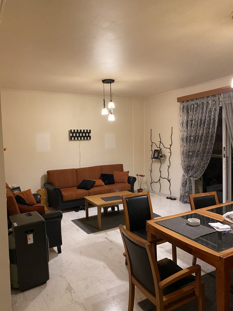

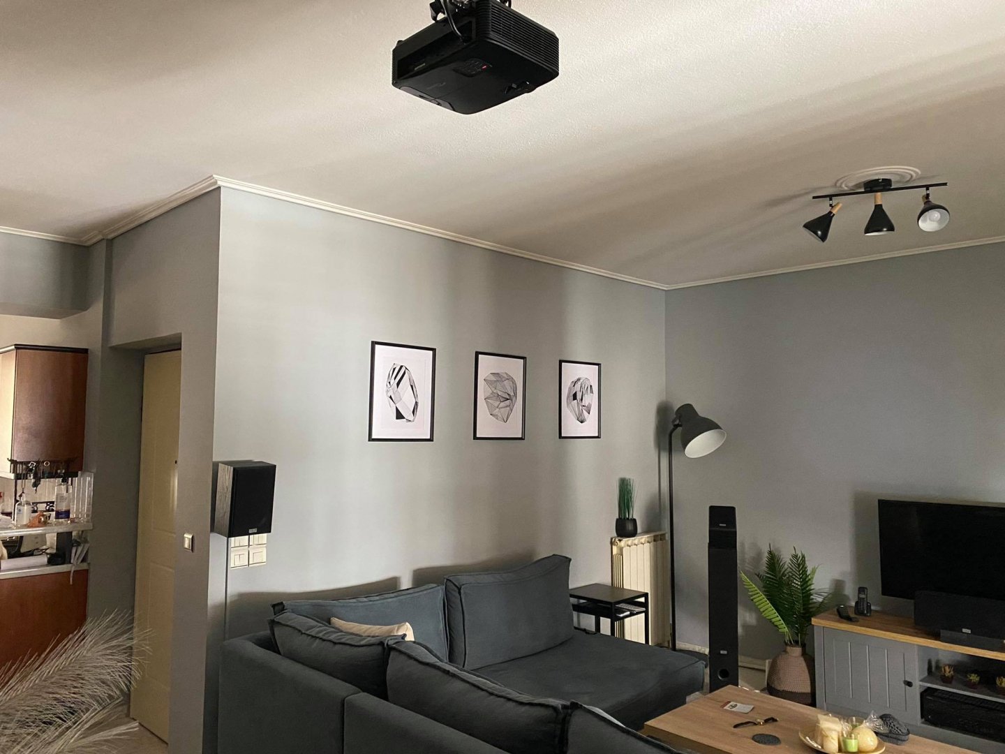

Κανάλια από Καυκά, βάψιμο στο χρώμα του ταβανιού, και κρατάς μια χαρά την αισθητική του χώρου ταβανιάζοντας παράλληλα και τα ηχεία σου ;)
5.280
6.428
Na σκαψεις ,να στα σκαψουν , οποιος γνωριζει και να μην φαινονται καθολου εαν θες αισθητικα ομορφα.
Γενικα τα καναλια ,αλλα ειδικα στη μεση ταβανιου ειναι ,ειναι ...οπως το βλεπω θα ειναι φρεσκοτεμμαχισμενα αγροτεμαχια για πωληση με 4 οροφης :laugh:
Βαλε και τα καλωδια του προβολεα χωνευτα και αυτα ...
Επισης το κενο που εχει το γυψινο με τον τοιχο ειναι πολυ βολικο για να τρεξουν καλωδια και να μην φαινονται, ζεστη και κρυα στοκοσυλικονη και δε θα φαινεται τιποτε...

Όλα τα καλώδια , HDMI , surround , ρεύμα έχουν ήδη περαστεί απ το κενό που ανέφερες . Επίσης στις γωνιές έχουν μπει καναλακια στο χρωμα του τοίχου για να ανεβαίνουν τα καλώδια προς τα πάνω . Στη φωτό ίσα π φαίνονται , από κοντά δε τα παρατηρείς καν . Φοβάμαι τα καλώδια των overhead ηχείων μόνο στο τμήμα π θα είναι στο ταβάνι μέχρι το κενό στο γύψινο. Όπως είπες λύνεται με σκάψιμο .. θα το δω κ αυτό. Εννοείται αν το κάνω θα αγοραστούν ηχεία λευκού χρώματος . Λέω να περιμένω λίγο να δω τι θα κάνω με το κεντρικό πρώτα κ στη συνέχεια με τα υπόλοιπα ηχεία. Σίγουρα πάντως κάποια στιγμή θα μπουν overhead γιατί έτσι όπως τα έχω τώρα ναι μεν μεγαλώνει ο ήχος προς τα πάνω αλλά χάνει σε ακρίβεια . Άσε που ο ενισχυτής έχει global crossover και αναγκαστικά τα κόβω όλα στα 90HZ .., μόνο με overhead σώζομαι .

Καλημέρα , πρώτα απ όλα ευχαριστώ για το χρόνο σας και τις συμβουλές σας .
Δικαιολογημένες οι ενστάσεις σας θα προσπαθήσω να "δικαιολογήσω¨ τις επιλογές μου.
Όσον αφορά την τηλεόραση που κατεβάζω χειροκίνητα, ακριβώς το ίδιο σκέφτηκα και εγώ για αυτό μετέφερα μόνιμα την Sony Bravia σε ξεχωριστό δωμάτιο που χρησιμοποιώ αποκλειστικά ως gaming room . Στις φωτογραφίες η tv που φαίνεται είναι μια ελαφριά samsung εφταετίας που ανεβοκατεβαίνει τουλάχιστον 5 χρόνια σχεδόν καθημερινά , δε καταλαβαίνει τίποτα. Η Sony δεν είναι για τέτοια ..

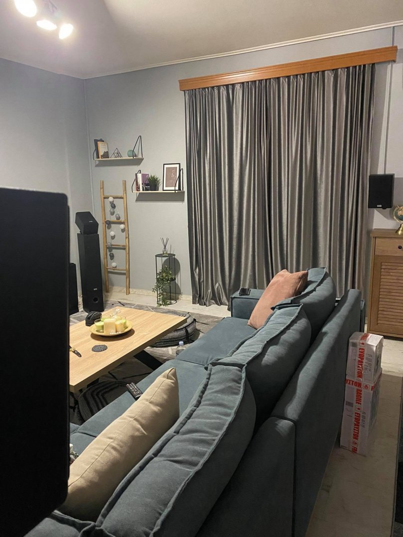

Όσον αφορά τα περιφερειακά ηχεία , το δωμάτιο δυστυχώς είναι σχήματος Γ , οπότε το αριστερό ηχείο αναγκαστικά όπως θα δείτε στη παρακάτω φωτο είναι τοποθετημένο στο όριο του τοίχου , περίπου στις 100 μοίρες με ελαφριά κλήση προς τη θέση ακρόασης. Δεν είναι τοποθετημένο στις 90 αλλά ούτε στις 120 μοίρες που θα το ήθελα. Προσπαθώ να κάνω πατέντα με κάποια βάση έτσι ώστε να το τοποθετώ λίγο πιο πίσω κατά τη διάρκεια της θέασης ταινιών και μετά να το μαζεύω μέσα χωρίς να φαίνεται η βάση , ο χώρος είναι σαλόνι και δε μπορώ να κάνω ότι θέλω . Εάν έμενα μόνος μου εννοείται ότι θα τα έστηνα πάνω σε επιδαπέδια βάση εκεί ακριβώς που πρέπει . Παρ όλα αυτά εκεί που είναι τώρα λίγο πιο πίσω απ τη θέση ακρόασης και με ελαφριά κλήση προς τα μέσα έχω καλή αίσθηση του surround με ήχους να τοποθετούνται επιτυχημένα πίσω μου όταν χρειάζεται . Δεν είναι τέλειο αλλά νομίζω πως κατά 90% δουλεύει .
Όσον αφορά την Ατμος πληροφορία μου είπα ότι δεν με ικανοποιεί , όπως προανέφερα χρησιμοποιώ απλά surround ηχεία ίδιας σειράς με τα υπόλοιπα πάνω στα κυρίως με κλήση έτσι ώστε η πληροφορία να ανακλάται στο ταβάνι και να έχω την ψευδαίσθηση του ήχου στα πάνω επίπεδα του χώρου. Η σειρά ηχείων που έχω δεν βγάζει " ειδικό " upfiring ηχείο οπότε κατέφυγα σε αυτή τη λύση για να έχω όπως είπατε και εσείς ηχητική ομοιογένεια στη μπροστινή σκηνή. Έχω ακούσει παρόμοιας κατηγορίας σύστημα σε σπίτι φίλου που έχει τα ατμος ηχεία τοποθετημένα εκεί που προτείνατε πάνω απ το κεφάλι και ένα μέτρο μπροστά, το εφέ δεν είχε καμία σχέση με αυτό που ακούω εγώ. Στα ντέμο του άτμος όταν τα upfiring παίζουν σχεδόν μόνα τους για να τονίσει η dolby το εφε σίγουρα η σκηνή ψηλώνει και ακούγονται πραγματάκια από το κέντρο του ταβανιού ψηλά + τη γενικότερη αίσθηση της ¨ηχητικής φούσκας" αλλά στις ταινίες όταν παίζουν όλα θέλει πολύ φαντασία για να νοιώσεις φούσκα ή ήχους από ψηλά .
