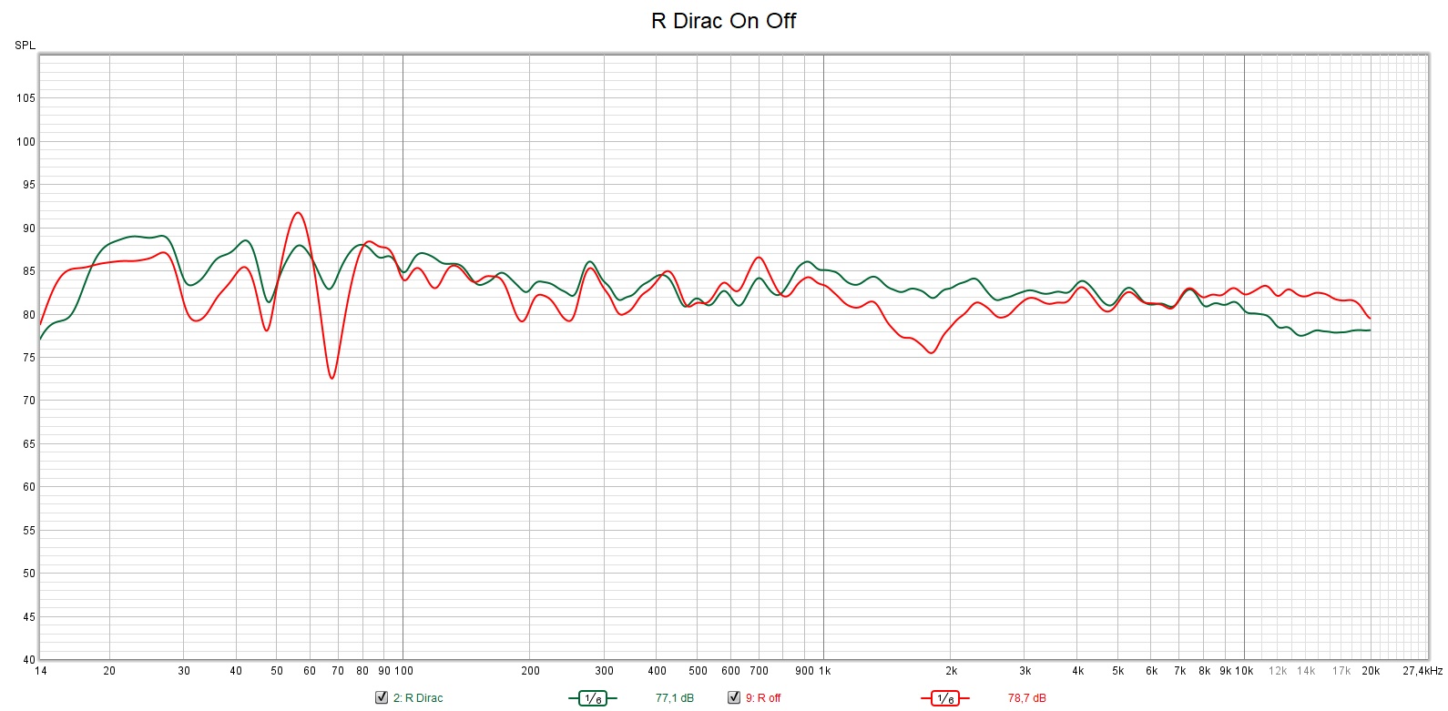

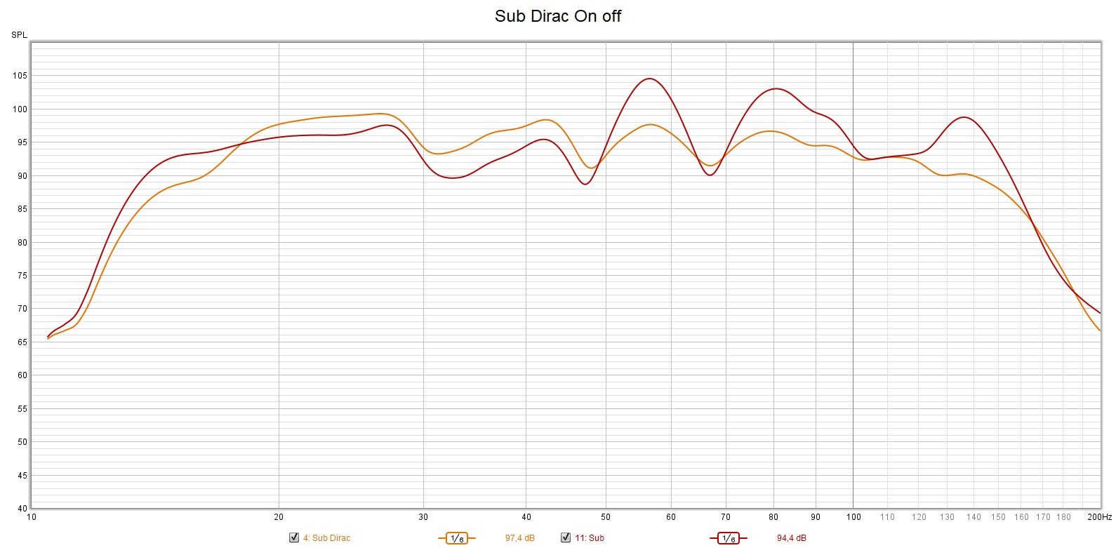

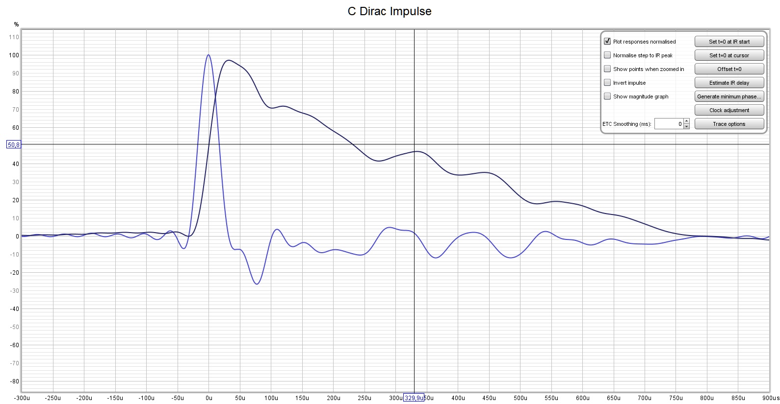

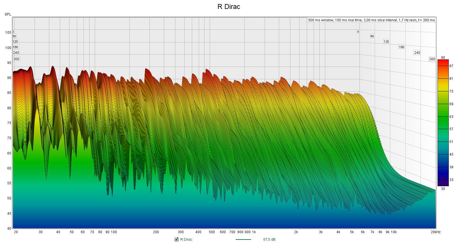

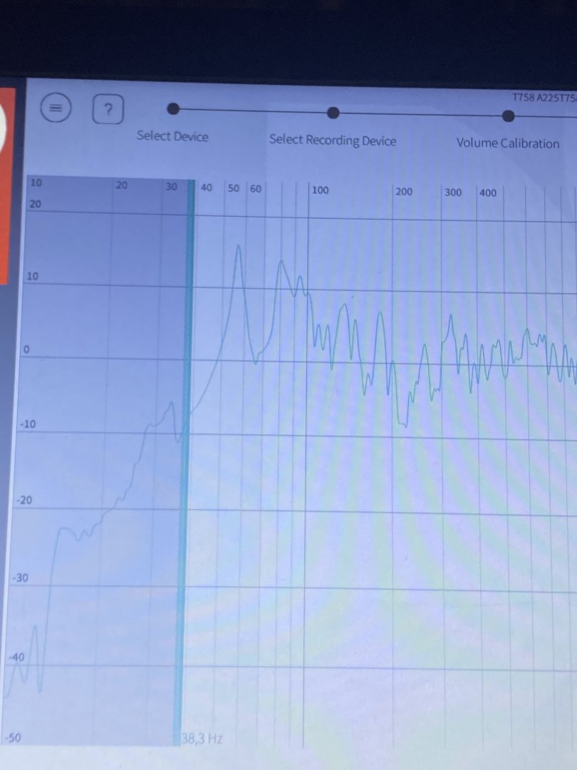

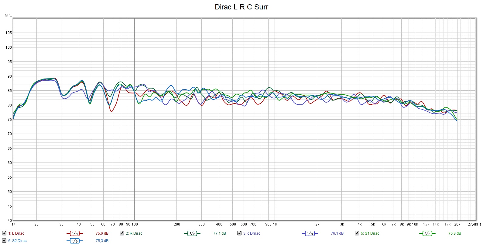

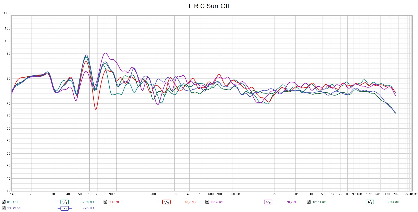

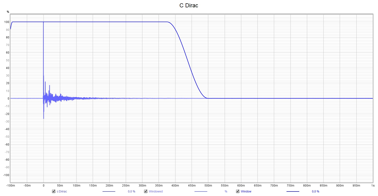

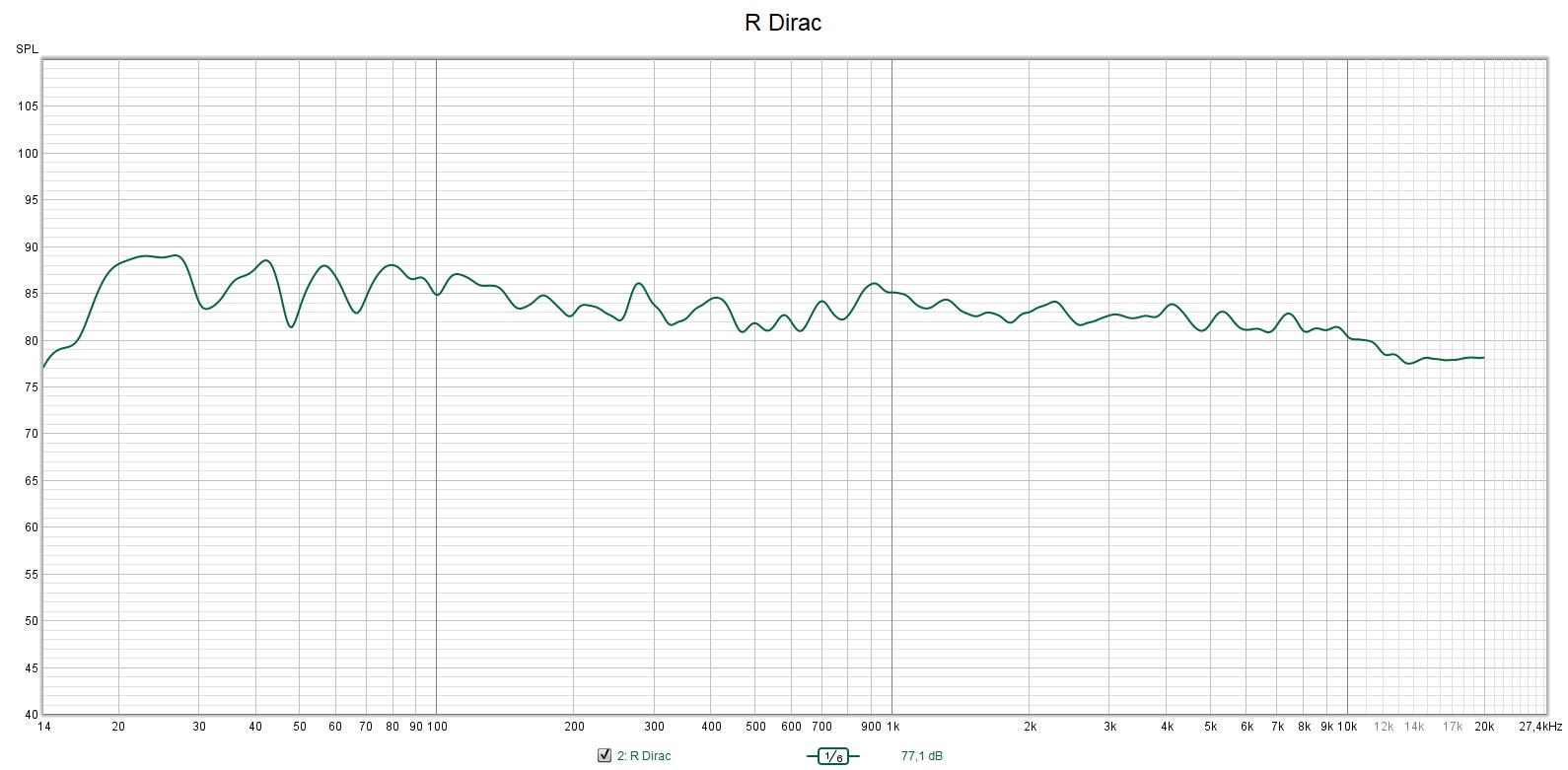

Γεια , βρήκα χρόνο και μέτρησα τι έκανε το Dirac .
Οι μετρήσεις έχουν 1/6 smoothing , τα ηχεία δεν μετρήθηκαν τόσο δυνατά όσο δείχνουν τα γραφήματα , εάν έχω στο ίδιο pc εγκατεστημένο το rew και το Dirac το Umik δείχνει παραπάνω db από τα πραγματικά . Βαρέθηκα να ασχοληθώ να το διορθώσω .
Θυμίζω τα ηχεία είναι Klipsch RP 6000F , RP 600C με τη τρύπα στο crossover και τα άλλα γνωστά θεματάκια ,
τα RP 600M II όπου έχουν σαφώς πιο ομαλή απόκριση και ένα Sub το ΧΤΖ 12.27 Edge . AVR Nad t758V3 .
Στα γραφήματα έχω φορτώσει τa target Curves της Storm Audio για δοκιμή .
Το κεντρικό με κομμένο στα 50 γράφει πιο ομαλά απ ότι στα 80 που έχω τα άλλα . Τώρα το έχω στα 50 να το αφήσω ;
377
545
Το μεγάφωνα διαθέτει;
[/QUOTE]
6.5 και ακούν περίπου στα 2,6μ .
Το Dirac στα χαμηλά το μετράει έτσι

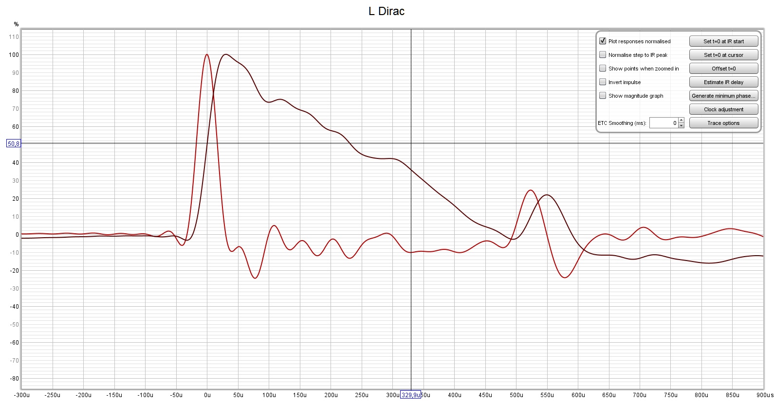

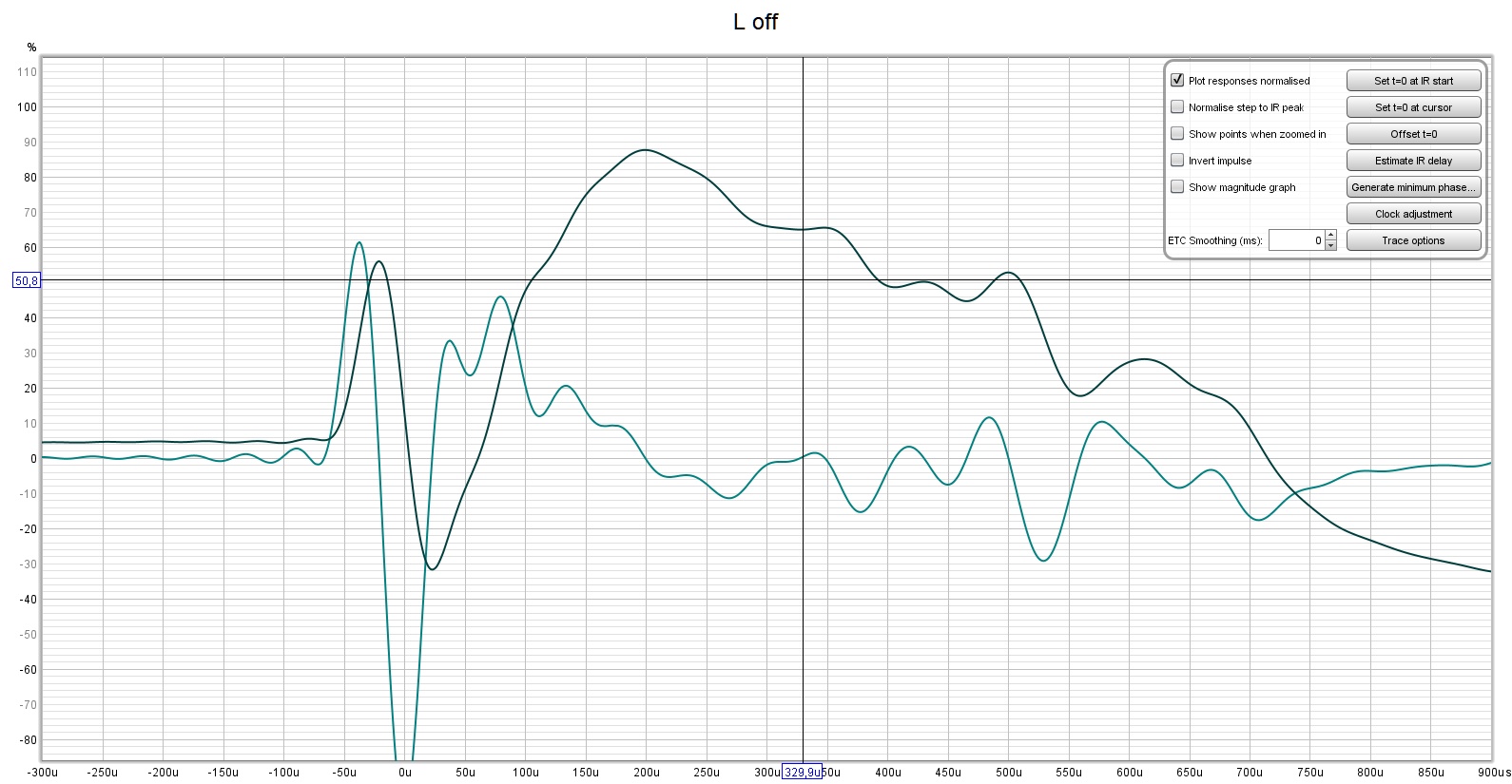

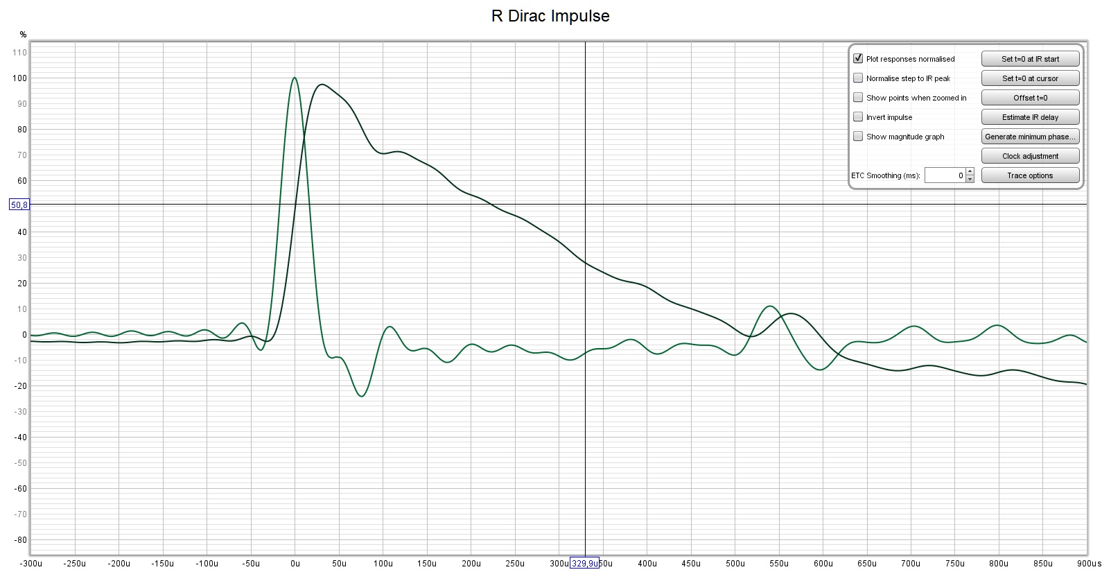

Αυτές τις μέρες ξανά - διαβάζω τα κείμενα του @Bhutia , μιας και πλέον έχω εξοπλισμό να μετράω μπορώ αυτά που διάβαζα στη θεωρία να τα δω στη πράξη στο σύστημα μου .
Θέλω λίγη βοήθεια στην αξιολόγηση του Dirac όσον αφορά τις διαφορές που έκανε στa step και impulse response του rew .

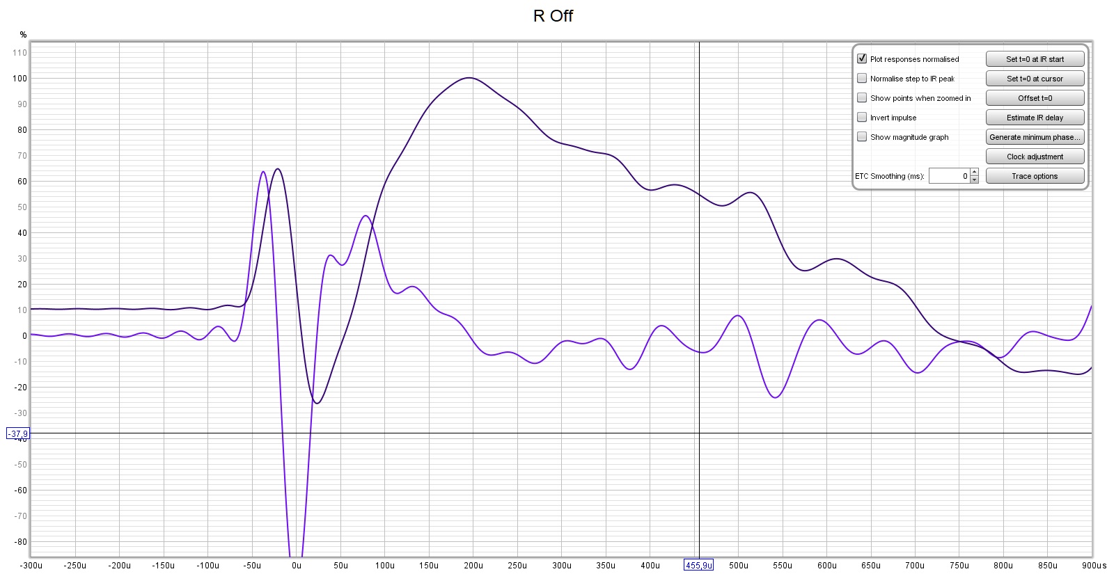

Συνεχίζω

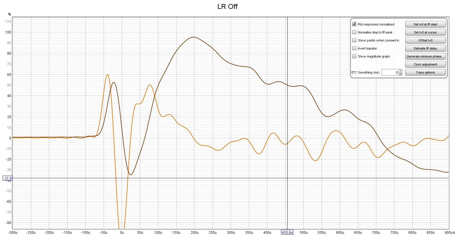

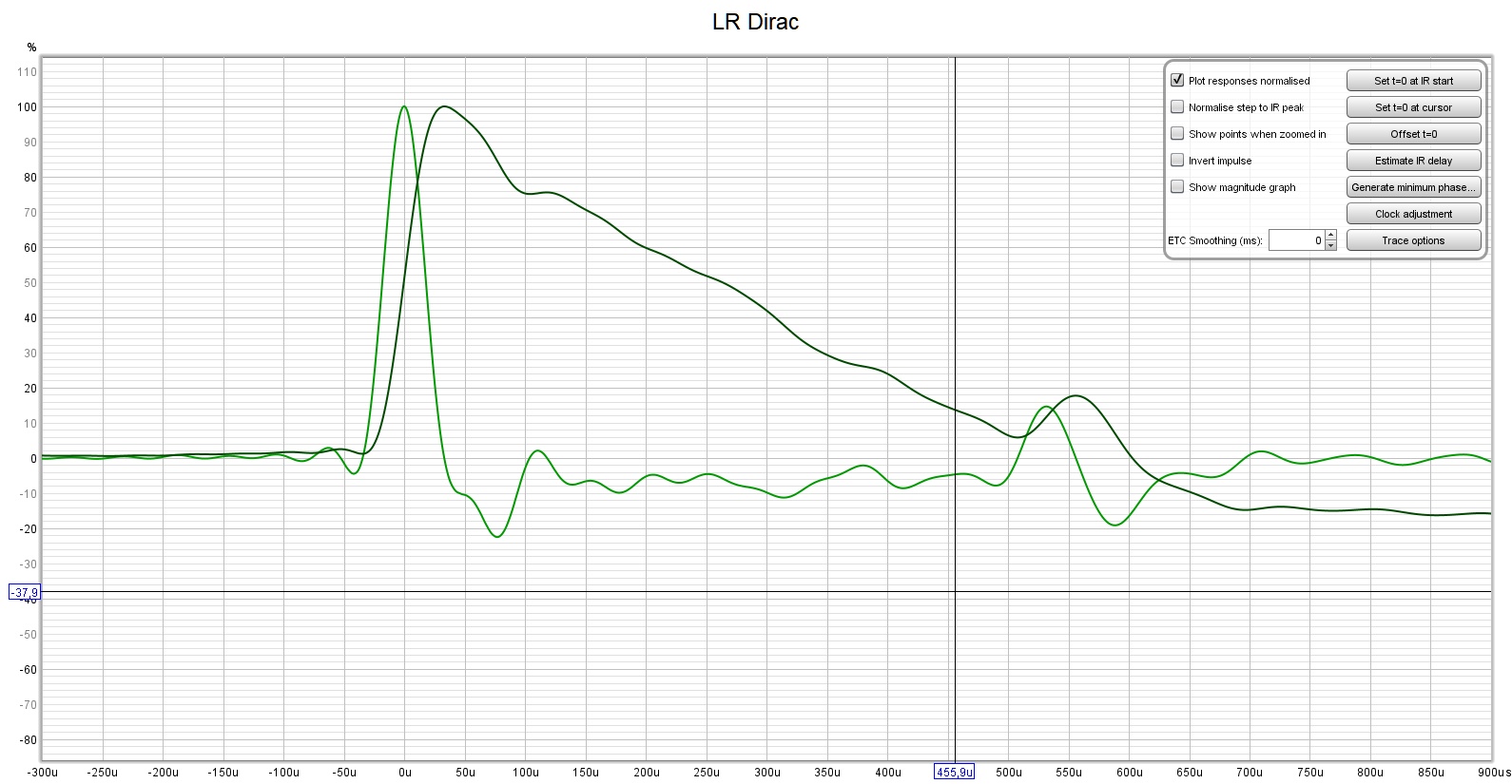

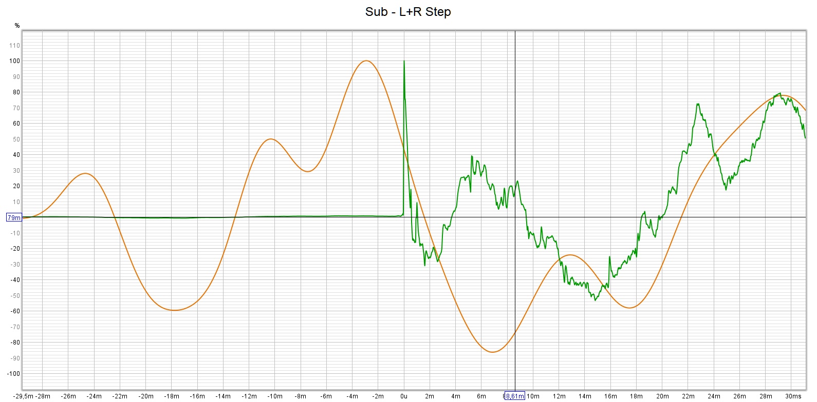

Πάμε στο Sub
