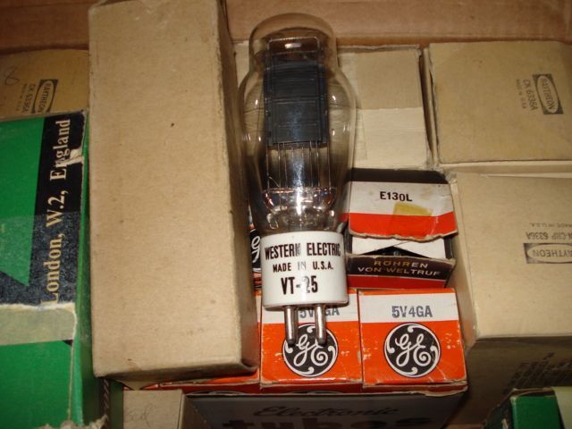

Και μια 10Υ = VT25 ετσι για την ομορφη εμφανιση της.. απο την μικρη συλλογη μου:610:
Ειπαμε να ειμαστε μετριοφρονες αλλα εσυ το παρακανεις. Και σφυριζεις και αδιαφορα.
