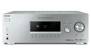

ή κάτι ανάλογο... Βασικά, αυτό που θέλω να κάνω είναι το εξής. Έχει ο αδερφός μου ένα PS2, ένα Dreambox κι ενα set Harman Kardon HS500.
Δυστυχώς, το HK δεν έχει εισόδους εικόνας παρά μόνο ήχου. Το θέμα μας ειναι ότι έχουμε μία ευλογη απόσταση από τις πηγές έως την τηλεόραση και μέχρι εκεί θέλουμε να φτάνει ενα HDMI μόνο.
Απαιτήσεις ιδαίτερες ΔΕΝ υπάρχουν. Δηλαδη ένας εξαιρετικά φτηνός ενισχυτής που απλά να παίρνει 2 VIDEO και 1 HDMI είσοδο τουλάχιστον και να βγάζει εξοδο σε HDMI φτάνει και περισσεύει. Εκτός αν υπάρχει κάτι άλλο γι'αυτή τη δουλειά.
Κόστος... πάτος...
Μπορεί να μας βοηθήσει κάποιος γιατί με έχει ζαλήσεις;;;
Thanks in advance!

Απάντηση: Re: Θέλω έναν απλό ενισχυτή...
και πόσα λεφτά έχει τούτο μάστορα;;;
210 ευρά έχει Λάμπρο......σ' αυτά τα λεφτά δεν πρόκειται να βρείς τίποτα άλλο με hdmi.....πάρτονα και δεν θα χάσεις.....:126:
7.462
5
τζίφος ο Σόνυς... τον πήραμε και δεν μεταφέρει είσοδο composite σε εξοδο HDMI...
Τι θα τον κάνουμε τώρα; Δεν ξερω... Μια πρόταση σας παρακαλώ. Το δυνατόν φτηνοτερη.
Ευχαριστώ.
ΥΓ : Οχι απαραίτητα ενισχυτής. υπάρχει άλλος τρόπος να κανω την δουλειά μου;;;

Ρε φιλε ,παθατε τετοιο χουνερι?
Ουσιαστικα θελεiς upscaling?
4.634
4.484
από τα specs..
"Στον τομέα των συνδέσεων το μοντέλο της Sony δεν θα μπορούσε παρά να περιλαμβάνει μια πληθώρα αναλογικών υποδοχών, καθώς και 3 θύρες HDMI (2 εισόδου, 1 εξόδου) που του παρέχουν συμβατότητα με τις νέες ψηφιακές συσκευές και σας επιτρέπουν να απολαύσετε και την παραμικρή λεπρομέρεια, μεταφέροντας σήμα εικόνας και ήχου υψηλής ποιότητας με ένα και μόνο καλώδιο."
νομίζω ότι κανένας ενισχυτής δε μεταφέρει component σε hdmi
2.227
7
Αυτό που θές το κάνει ο Yamaha RX-V663. Φτηνός είναι αλλά όχι χώμα που θες. Επίσης ύστερα από επικοινωνία μου με το Νάκα, με πληροφόρησαν ότι θα είναι διαθέσιμος σε ένα μήνα. Πάντως σε περίπτωση που ψήνεσαι μπορείς να διαπιστώσεις τη δυνατότητα αυτή στο Manual του που μπορείς να το κατεβάσεις από εδώ. To κατατοπιστικό διάγραμμα των σημάτων βίντεο, βρίσκεται στη σελίδα 21 του pdf.

Δεν ξέρω αν μου κάνει ο 710. Εδώ γι'αυτόν που πήρα (πήρε ο αδερφός μου δηλαδή) και πριν τον αγοράσω, τηλεφώνησα στην Sony και ρώτησα :
"Μάγκα, δίνω σήμα composite"
"Τι composite;"
"Απλό video. RCA. Πως να στο πω; Θα μου το στείλει από hdmi;"
"και βέβαια. γιατι να μην το κάνει;"
και γέλασε κι ολας... :141:

Ρε 'συ Λάμπρο......σε αυτή την κατηγορια τιμής δεν υπάρχει κανένας ενισχυτής που να το κάνει αυτό....γιατί δεν μας ρώτησες?
7.462
5
τι ακριβώς δεν ρώτησα;;; :203::203::203:
gstriftos
gilectronikos
17.734
4.424
Διαβάζοντας και εγώ το ζήτημα σου δεν κατάλαβα ότι ήθελες να κάνει upscaling σε composite σήμα.Απ όσο ξέρω μόνο οι ακριβοί Denon(4308 και πάνω)το κάνουν αυτό.
