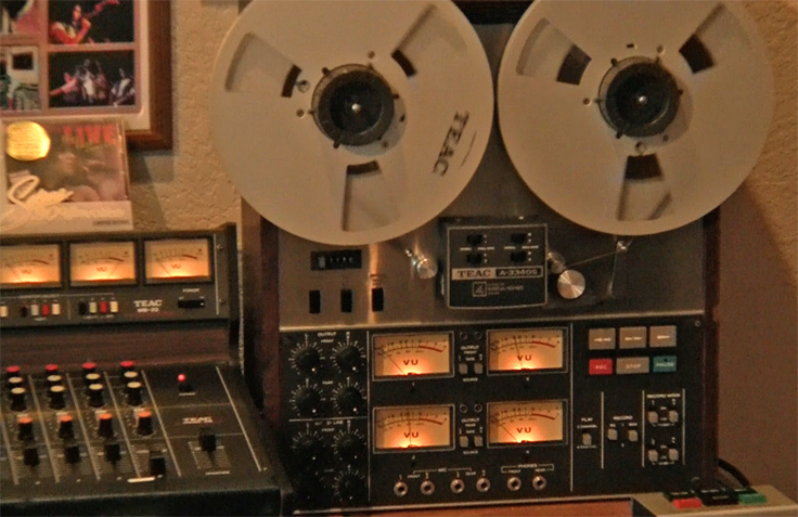

ΠΡΙΝ ΠΟΛΛΑΑΑΑ ΧΡΟΝΙΑ ΕΙΧΑ ΑΥΤΟ ΤΟ 3340 ΚΑΙ ΤΟ ΠΟΥΛΗΣΑ ΓΙΑΤΙ ΕΙΧΕ
ΘΕΜΑ ΤΟ ΕΝΑ ΚΑΝΑΛΙ ΚΑΙ ΕΝΩ ΗΘΕΛΑ ΝΑ ΑΓΟΡΑΣΩ ΤΟ ΕΠΟΜΕΝΟ ΜΟΝΤΕΛΟ
ΤΑ ΕΦΑΓΑ ΚΑΘΟΤΙ ΒΡΕΘΗΚΕ ΘΗΛΥΚΟ.... :party:

Αμα δεν το μετάνοιωσες, δεν πειράζει. Χαλάλι....
