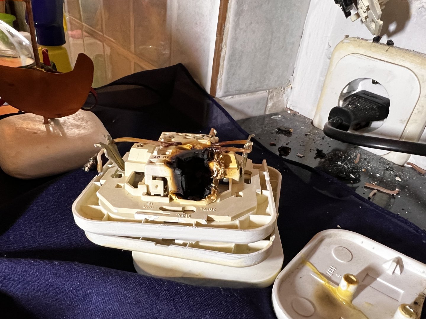

Δεν θέλω να σε τρομάξω και ίσως να μην έχει σχέση με το δικό σου πρόβλημα.
Ίδια συμπεριφορά είχα και στο δικό μου παλιό set up με τελικούς ενισχυτές.
Στην αρχή θορύβους στα ηχεία.
Αργότερα έφτασε στο σημείο να διακόπτεται στιγμιαία η μουσική όταν άνοιγα τον διακόπτη για τα φώτα.
Στο τέλος όλη η γραμμή του ρεύματος νέκρωσε.
Όλα αυτά έγιναν σε διάστημα αρκετών ετών.
Όταν έφερα ηλεκτρολόγο και το έψαξε, βρήκε αυτό .
Τυχερος ήμουν στην τελική..
