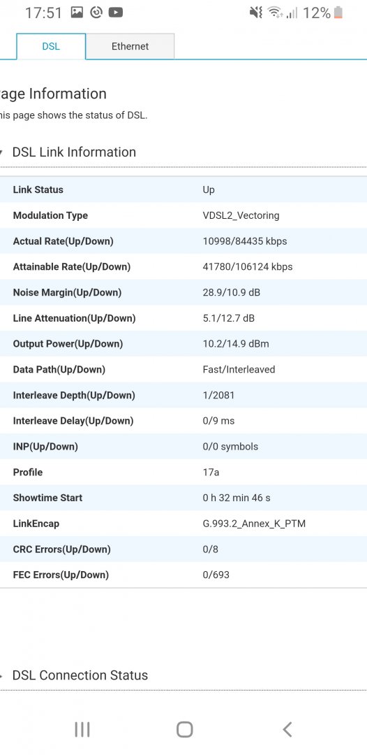

Έχω ένα θέμα τις τελευταίες ημέρες στη σύνδεση του σπιτιού και θα ήθελα μια γνώμη παραπάνω γιατί τι μπορεί μα φταίει ή εάν πιστεύεται πως υπάρχει κάποια κοροϊδία εν μέρη.
Ας τα πιάσουμε τα πράγματα από την αρχή, στο σπίτι υπήρχε σύνδεση VDSL 50 mbps, με κλείδωμα 55 mbps στο ρούτερ και 50 ακριβώς στο speedtest. Στην καρτέλα στο ίντερνετ, στις ρυθμίσεις του ρούτερ, έγραφε Στη γραμμή του attainable rate έγγραφε 124 mbps, δηλαδή θεωρητικά με το ήδη υπάρχων θα μπορούσα να πιάσω τόσα.
Οπότε το επόμενο βημα ήταν αναβάθμιση σε 100αρα γραμμή με ένα πολύ μικρό αντίτιμο στην τελική τιμή. Και αφού το αντίτιμο ήταν μικρό γιατί όχι σκέφτηκα. Μετά από 2 μέρες με τηλεφωνική αίτηση αναβαθμίστηκε η γραμμή σε 100αρα με ταχύτητες όμως αρκετά ποιο κάτω. Δηλαδή στην πραγματική επιανα 70 στο ρούτερ και 85 στο attainable.
Επικοινώνησα με τον πάροχο,έστειλαν τεχνικό καθώς η απώλεια ήταν αρκετά μεγάλη, και με επιβεβαίωσε ότι όλα από μέρους του σπιτιού ειναι εντάξει. Η γρμαμη δνε εχει θεμα και πρεπει να ερθει ο οτε να δει τη δικη του γραμμη. Επόμενο βήμα ήταν να έρθει ο ΟΤΕ, να δει τη σύνδεση μέχρι και πριν το σπίτι. Ελέγχει τη γραμμή και επιβεβαιώνει ότι δεν φταίει η γραμμή μέχρι το σπίτι αλλά κάτι μετά από αυτήν. Ξανά τεχνικος της εταιρίας, ξανά ΟΤΕ, οπότε εν τέλη την τρίτη φορά έγινε συνδνυαστικο ραντεβού οπού κατέληξαν μαζι στο ότι το θέμα είναι όντως μετά την εισαγωγή! Η μέτρηση τους στην εισαγωγή έδειχνε 103 mbps!!! Στην αναφορά τους εγγραψαν ότι υπάρχει θέμα στην κάθετη καλωδίωση και απαιτεί έλεγχο από εξειδικευμένο τεχνικό ηλεκτρολόγο.
Άρα καταλήγουμε με την εταιρία ότι χρειάζεται να πληρώσω ηλεκτρολόγο να δει τις εγκαταστάσεις του σπιτιού, να δει την κάθετη καλωδίωση οπου και έγγραψε ο τεχνικός ότι είναι το πρόβλημα και να δει εάν κάπου χάνει η γραμμή και υπάρχουν απώλειες.

Πρώτον, είναι δυνατόν να έγραφε η 50αρα γραμμή 124 attainable και μόλις άλλαξα μα επεσε στα 85 και μα φταίει η δική μου καλωδίωση;
Δεύτερον, αφού μίλησα με την εταιρία σε ερώτηση μου να γυρίσει η συνδεση σε 50αρα γραμμή, μου ανέφεραν πως δεν γίνεται αυτό αφού το πρόβλημα δεν είναι δικό τους Αλλά είναι στη δική μου γραμμή του σπιτιού. Άρα η επιστροφή και η υποβάθμιση του πακέτου θα έχει πλαφόν και Ρήτρα για να γυρίσω πίσω. Δεν ρώτησα λεπτομεριες πάνω στο ποσό καθώς εκείνη τη στιγμή Δεν με ενδιέφερε αλλά προκύπτει το ερώτημα αξίζει να δώσω το ποσό και να προβώ σε υποβάθμιση;

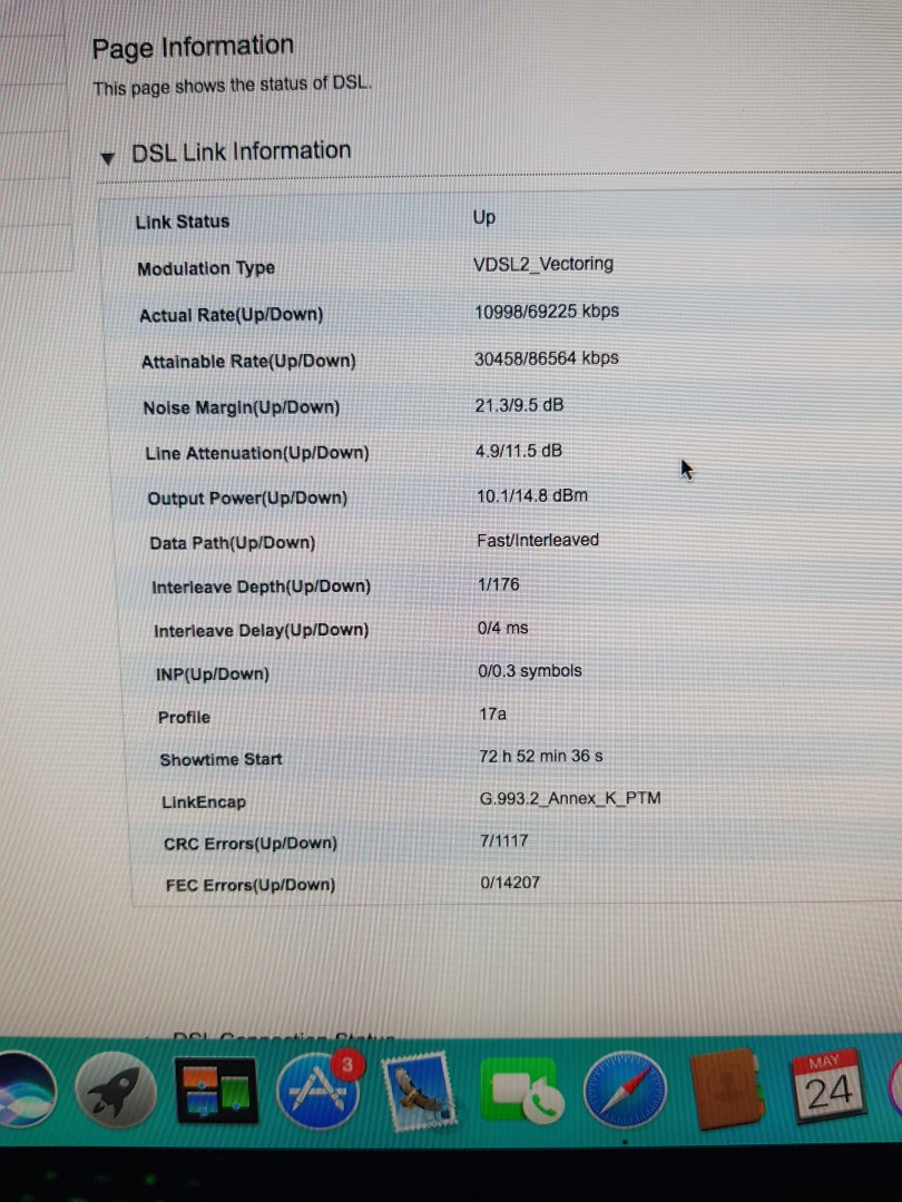

Σμρ είχα χρόνο μα ασχοληθώ λίγο με το ίντερνετ και Σύνδεσα στην πρώτη πρίζα του σπιτιού και έβαλα το ρούτερ. Το αποτέλεσμα από 66 mpbs πήγε 84!!
Χωρίς να ανοίξω τη πρίζα και χωρίς να αποσυνδέσω κάτι. Αξίζει να ανοίξω πρίζα και μα ασχοληθώ και άλλο; πιστεύεται Μπορεί να ανεβαίνει και άλλο;

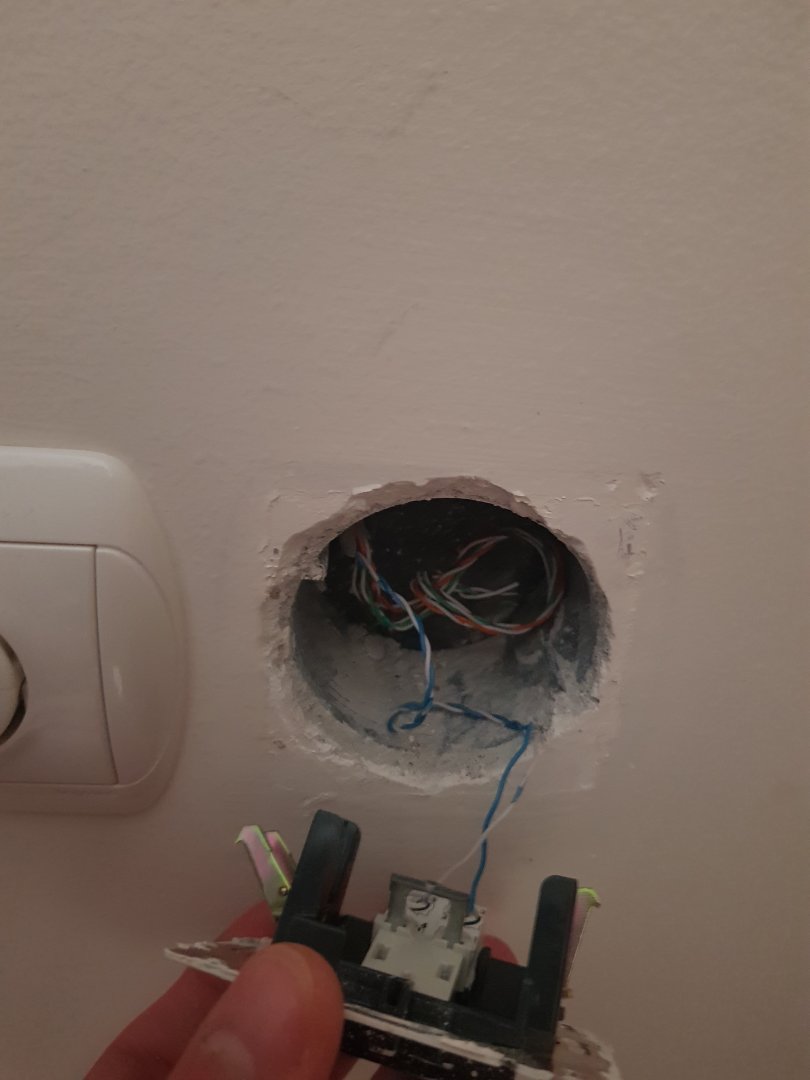

Από αυτή τη φωτογραφία ουσιαστικά καταλαβαίνεται ότι είναι συνδεδεμένη η πρίζα σε σειρά; ένα παίρνει απ'έξω από τον πίνακα και ένα το στέλνει σε άλλη πρίζα;
Timaras
2.887
2.078
Από τα λίγα που ξέρω,στην πρώτη πρίζα συνήθως έρχονται και συνδέονται παράλληλα όλα τα ραζιμ των άλλων πριζων.
Στη δική σου περίπτωση βέβαια αυτό δε συμβαίνει.
Μπορει η παράλληλη σύνδεση να γίνεται στο κουτί διακλαδωσεως εντός του τοιχου που βρίσκεται πάνω από την πρίζα σε κάποιο ύψος.

Στον πυρήνα του ερωτήματός σου: Η ευαισθησία σε προβλήματα της γραμμής είναι σημαντικά μεγαλύτερη σε προφίλ 100Mbps απ' ότι σε 50Mbps. Είναι φυσιολογικό η εκτίμηση του μόντεμ για μέγιστη ταχύτητα κλειδώματος να πέφτει έξω πριν την πραγματική αλλαγή.
Όπως ειπώθηκε, το καλύτερο που έχεις να κάνεις, και δεν χρειάζεται απαραίτητα ηλεκτρολόγο, είναι να βρεις σε ποιο σημείο της καλωδίωσης γίνονται διακλαδώσεις και να τις ακυρώσεις. Θα πρέπει να κρατήσεις μόνο το πρώτο σημείο εισαγωγής του καλωδίου στο σπίτι, στο οποίο και να συνδέσεις το modem. Ανάλογα με την τοπολογία των καλωδίων σου, και μόνο αυτό μπορεί να σου δώσει διψήφιο αριθμό Mbps. Εάν το χρειάζεσαι, μπορείς να στείλεις τηλεφωνία ή δίκτυο σε άλλα σημεία του σπιτιού, αλλά ας μην ασχοληθούμε προς το παρόν με αυτό.
Εάν διακρίνω καλά την φωτογραφία σου, φαίνεται συνδεδεμένο μόνο ένα ζευγάρι: Το μπλε/άσπρο-μπλε. Αυτό φαίνεται να είναι μόνο εισερχόμενο, χωρίς απερχόμενο. Εάν λειτουργούν και άλλες πρίζες τηλεφώνου στο σπίτι, τότε σίγουρα υπάρχει άλλο σημείο με διακλαδώσεις, το οποίο πρέπει να εντοπίσεις.

Ευχαριστώ για την πολύ εμπεριστατωμένη απάντηση, κατάλαβα ακριβώς τι εννοείς και το βρήκα μάλλον το διακλαδωτή. Θα επανέλθω τις επόμενες ημέρες με φωτογραφίες επάνω στο κουτί μήπως βγάλω άκρη για αρχή μόνος. Δυστυχώς δεν έχω χρόνο αυτές τις μέρες θα πειραματιστω μέσα στην επόμενη εβδομάδα. Ευχαριστώ όλους τους συμμετέχοντες για τις απαντήσεις τους.
