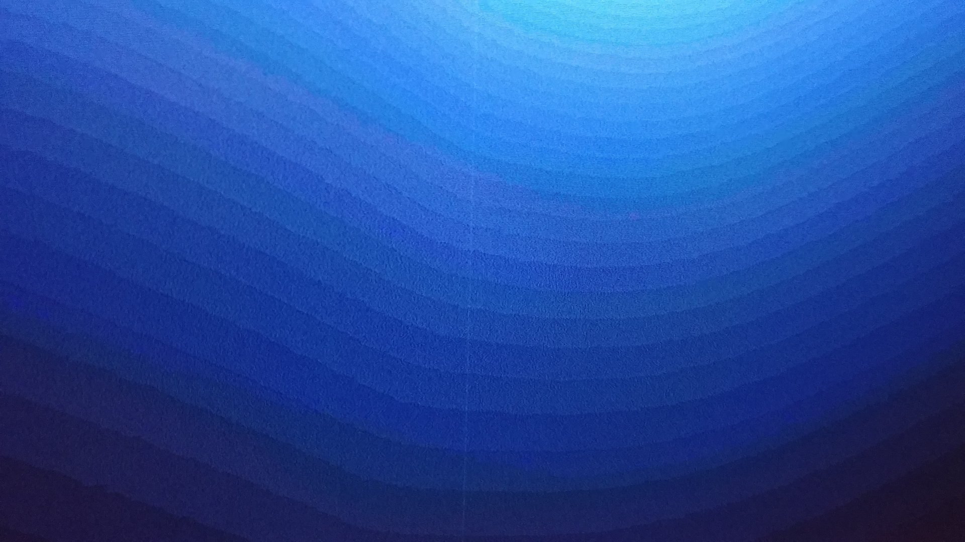

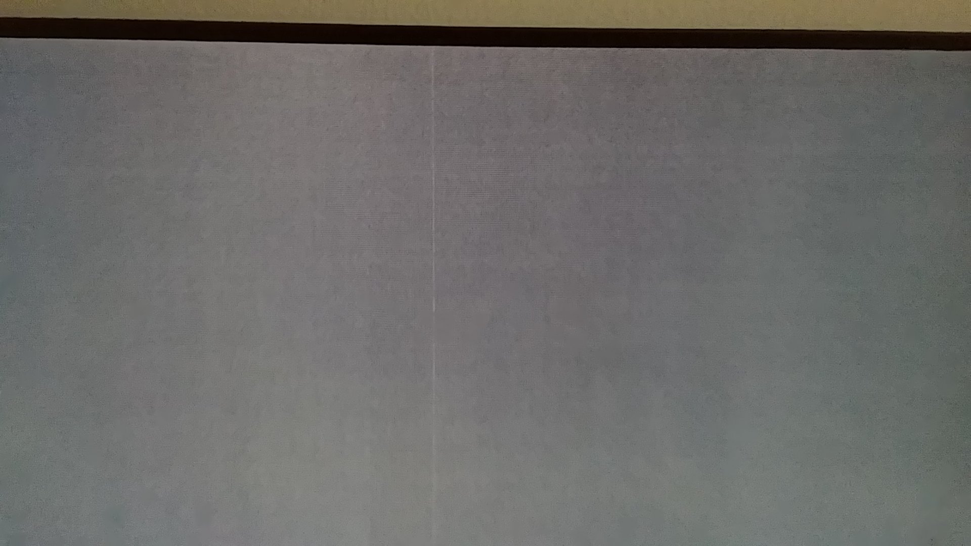

Γεια σε όλους. Κατά την διάρκεια θέασης ποδοσφαιρικών αγωνων, όταν η κάμερα κινείται αριστερά και δεξιά στα μακρινά πλάνα, παρατηρώ συνεχώς μια κάθετη γραμμή από πάνω μέχρι κάτω στο κέντρο της οθόνης. Αυτό μου είναι πολύ ενοχλητικό μιας και αποσπάται η προσοχή μου από τον αγώνα, ίσως και εξαιτίας του εκνευρισμού που έχω για το θέμα που αντιμετωπίζει η τηλεόραση μου.
Έχουν περάσει 13 μήνες από την αγορά της.
Είναι αυτός λόγος να μου την αλλάξουν;

Δείτε σας παρακαλώ την γραμμή ...
Aν και στο βιντεο δεν φαινεται τοσο εντονη απο οτι ειναι στην πραγματικοτητα.

Δεν ειναι γραμμη. Η δεξια πλευρα ειναι ολη ποιο φωτεινη απο την αριστερη.

Λογικα και στην στατικη θα φαινεται το bleeding.
Επειδη το ψαχνω για tv τον τελευταιο καιρο ειχα διαβασει για το συγκεκριμενο προβλημα σε B7/C8 μοντελα της LG,δεν εισαι ο μονος.

O τεχνικος που ηρθε σημερα μου ειπε πως αν εχουν πανελ απο b7v θα της αλλαξουν πανελ, αλλιως αλλαγη τηλεορασης.
Πληροφοριακα και μονο, μου ειπε επισης πως α της βαλει κατι καλωδια για να κανει μετρησεις και αυτες τις μετρησεις θα της στειλει στην Αθηνα. Εκει θα αποφασισουν για την καταληξη.
Επισης μου ειπε πως αν χρειαστει να την αλλαξουν με νεα τηλεοραση, θα το μαθω μεσα σε 3 εργασιμες το πολυ ενω αν της αλλαξουν απλα πανελ, θα το μαθω μεσα σε 5 εργασιμες.
[DOUBLEPOST=1551719424][/DOUBLEPOST]Επισης, ο τεχνικος ειπε πως αυτο που εγω εβλεπα σαν γραμμη δεν ειναι γραμμη, απλα ηταν ορατο λογω της αλλαγης φωτεινοτητας. Η αριστερη πλευρα ηταν ελαχιστα πιο φωτισμενη απο την δεξια.
Να πως πως αυτο φαινεται μονο σε ορισμενες καταστασεις και οχι παντα. Στις ταινιες δεν ηταν ενοχλητικο ομως σε ποδοσφαιρικους αγωνες με κινηση της καμερας αριστερα και δεξια, ηταν πολυ ενοχλητικο.
