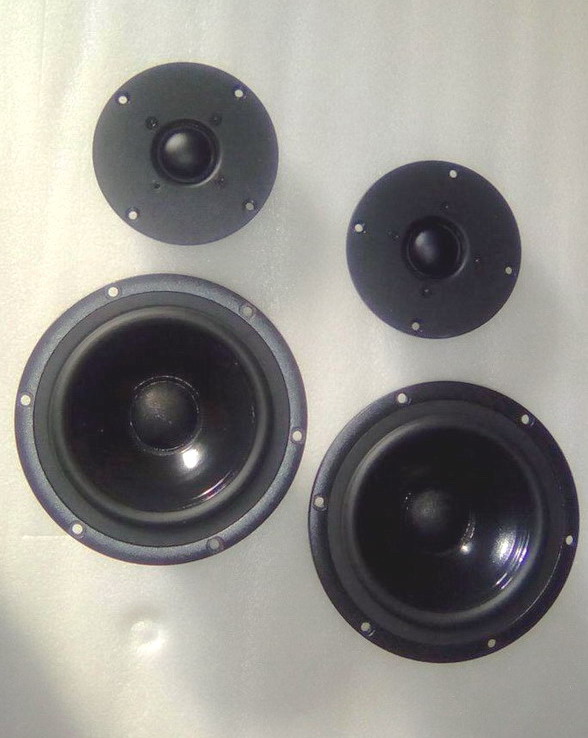

Ο τίτλος δεν είναι ατάκα μάνας προς 30αρα θυγατέρα, αλλά αφορά κατασκευή ηχείου.
Ηχείου που, λόγο διαστάσεων καμπίνας και κατ'επέκταση midwoofer, έχει επικρατήσει να χαρακτηρίζεται ως <<ραφιού>>.
Μικρό ηχείο λοιπόν, δύο δρόμων και βολικού όγκου, ικανό όμως να καλύψει αξιοπρεπέστατα ανάλογους χώρους ή να τοποθετηθεί επάνω σε ένα γραφείο.
Σκοπός μου είναι να μην γίνει κάποια ποιοτική έκπτωση στην κατασκευή και τη σχεδίαση του, σαν αυτές που βλέπουμε σε ανάλογα ηχεία του εμπορίου, αλλά ούτε και κάποια <<σπατάλη>> σε πανάκριβα μεγάφωνα και υλικά <<εντυπωσιασμού>>.
Θεωρώ πως δεν έχουν θέση σε ένα ηχείο αυτών των δυνατοτήτων κάλυψης επιφάνειας.
Να δώσω μια ιδέα του τι εννοώ λέγοντας <<σπατάλη>>...
θα παρατηρήσει κάποιος πως το midwoofer που επέλεξα υπάρχει σε ηχεία, ακόμα και βάσης, πολύ υψηλού κόστους.
Αυτό βέβαια δεν το εμποδίζει να κοστίζει μόλις 70 ευρώ και να είναι μια χαρά για την κατασκευή μου.
Είπαμε πως τα δεδομένα μιας ιδιοκατασκευής διαφέρουν.
Τώρα...
Επειδή με ακολουθεί μια, αδικαιολόγητη κατ εμέ, φήμη για <<κίτρινα μεγάφωνα>>,:) εδώ έκανα διαφορετικές επιλογές.
Τα μεγάφωνα είναι κατάμαυρα και προέρχονται από το στρατόπεδο της Seas.
Το 5,25 ιντσών midwoofer:
http://www.seas.no/index.php?option...5rly&catid=44:utv-prestige-woofers&Itemid=461
και το 1 ίντσας tweeter:
http://www.seas.no/index.php?option...ff&catid=45:seas-prestige-tweeters&Itemid=462
PeterMeni
9.622
12.187
Ο στόχος μου λοιπόν είναι ένα ηχείο, πρωτίστως, εύκολο στην οδήγηση, μιας και η πιθανότητα συνύπαρξης με μικρό ενισχυτικό είναι μεγάλη, ικανό όμως να αποδώσει επαρκώς το κάτω άκρο, χωρίς σοβαρές ελλείψεις.
Μια μεσαία προς χαμηλή ευαισθησία για την κατηγορία είναι δεδομένη.
Η όσο το δυνατόν επίπεδη απόκριση συχνότητας ή monitor χαρακτήρας όπως συνηθίζεται, θεωρώ πως δεν ταιριάζει στην περίπτωση.
Αντίθετα μια ελαφριά τόνωση των άκρων, ένα μικρό δηλαδή Loudness, θα κάνει το ηχείο να ακούγεται ποιο ευχάριστο και ξεκούραστο.
Και μια φωτογραφία των μεγαφώνων πριν τον βασανισμό τους!

Ψηλά είναι τα 4-5Κ για το συγκεκριμένο. Θέλει και λίγο έλεγχο η κορυφή που έχει στον 1KHz, που εκεί ακούγεται το παραμικρό. Θα δείξει πως θα πάει.
Πάντως μην το υποτιμάς το μικρό.
Οι πρώτες δοκιμές δείχνουν ότι σε λογικές στάθμες γεμίζει άνετα ένα μέσο δωμάτιο.
Τα Coax, ανεξαρτήτως σχολής, έχουν όλα τα θέματα τους.

Οι πρώτες δοκιμές έχουν γίνει.
Η λογική μου, αλλά και οι κατασκευές που έχω υλοποιήσει, λένε πως όταν μπορείς, για μια δεδομένη συχνότητα, να μετακινήσεις απροβλημάτιστα, μάζα 25 φορές χαμηλότερη (7,7 gr midbass, 0,3 gr tweeter) το κάνεις με θετικότατα αποτελέσματα.
Το tweeter με τα 0,3 gr του και τον συντονισμό των 1,2 KHz, λειτουργεί άνετα από τους 2 KHz και πάνω.
Εδώ σίγουρα μετράνε και οι παραμορφώσεις αλλά η διαφορά είναι στις μουσικές αντιθέσεις της περιοχής.
Εισπράττεις μια ανάγλυφη μεσαία περιοχή που βρίθει από λεπτομέρειες και δυναμικές αντιθέσεις.
Αυτό γίνεται αντιληπτό ιδίως με αισθαντικές γυναικείες φωνές.
