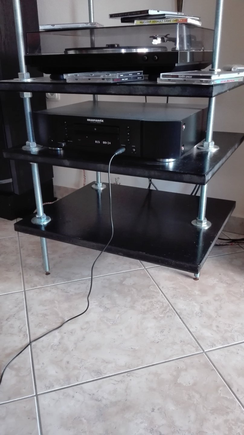

Χαιρετω το φορουμ!Συνδεσα το απόγευμα το κινητό μου με τον ενισχυτή(γιαμαχα as 1100) για να ακουσω κάτι απο το ίντερνετ και καθως εβγαζα το καλώδιο απο το κινητο,ακουμπησε το τζακ του καλωδιου στο πατωμα και ακουστηκε θόρυβος από τα ηχεία .παράλληλα αναβοσβηνε το λαμπάκι της λειτουργίας του ενισχυτή.Αφού τον ανοιξα έκλεισα αρκετές φορές διαπιστωσα πως απο το δεξι καναλι μόλις οπλίζει το ρελε κανει ένα μικρο τσαφ το ηχειο αλλά δεν παρατηρησα καποια αλλη επιπτωση.τι λετε να έχει γίνει;ιδρωνω ασχημα.....
93
75
Ο θόρυβος από το ηχειο είναι σαν το σκρατς του βινυλίου.Είναι στιγμιαιος και δεν επηρεάζει στην συνέχεια τον ηχο.
