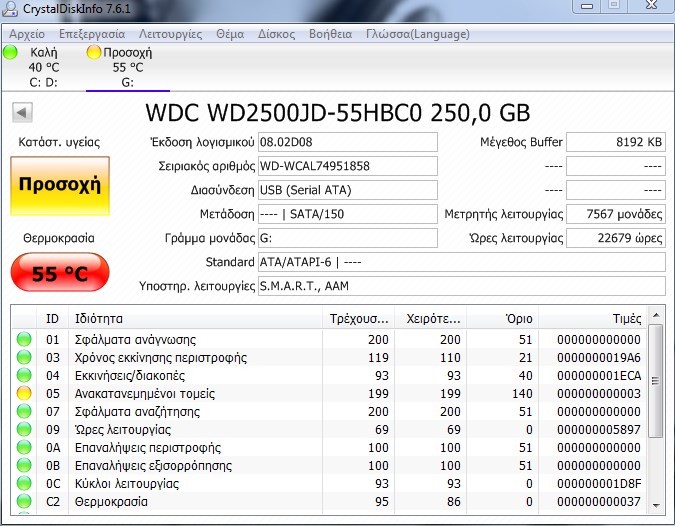

Ειχα ενα δισκο οπου τον ειχα για εξτρα αποθηκευτικο χωρο για αρχεια οχι μεγαλης σημασιας.
Τον αδειασα και μετεφερα πριν λιγο 120 giga μουσικα αρχεια.
Εγινε η μεταφορα και επιασα τον δισκο να τον μεταφερω σε ενα αλλο σημειο του γραφειου.
Μολις τον επιασα ζεματαγε. Εκανα ενα τσεκ με το crystaldisk info και εβγαλε το παρακατω αποτελεσμα.
55 βαθμους κελσιου και 199 ανακατανεμημενοι τομεις.
Τελος ο δισκος? Θα μας αφησει χρονους??

Δεν μπορεί κανείς να είναι απολύτως σίγουρος. Πάντως αν υπάρχει κάτι φθηνό στις μέρες μας στο χώρο των Η/Υ αυτό είναι τα GBs. Δε θα το σκεφτόμουν καν να τον αντικαταστήσω καθώς το περιεχόμενό του είναι σίγουρα πολύ πιο πολύτιμο από τα 45€ το 1ΤΒ που ζητά μια εξωτερική μονάδα ή τα 35€ το 1TB η εσωτερική. Αυτόν το κρατάς όσο δουλέψει έχοντας πάντα όλο του το περιεχόμενο και σε άλλο δίσκο. Είναι η πρακτική μου με όλους τους δίσκους μου, δεν αγοράζω ακριβούς (μωβ των 5 ετών εγγύησης διότι η εγγύηση δε μου λέει κάτι, το περιεχόμενο με ενδιαφέρει κι όχι το υλικό) παρά παίρνω φθηνούς αλλά πάντα δύο δύο (πάντα mirrored).

Οι μια κι έξω μεταφορές πολύ μεγάλου όγκου προκαλούν υπερθέρμανση ειδικά των εξωτερικών δίσκων που δεν έχουν καποιο σύστημα ψύξης. Έχω πάθει κι εγώ αυτό που αναφέρεις, με το δίσκο να καταλήγει ακατάλληλος για οποιαδήποτε σοβαρή χρηση.
Από τότε, αν ο όγκος των αρχείων δεν είναι υπερβολικός και δε βιάζομαι, τα μεταφέρω σε δόσεις, με το μάτι στις πληροφορίες SMART μέσα από το Crystal Disk Info: μόλις η θερμοκρασία ξεπεράσει τους 45C, σταματάω τη διαδικασία και συνεχίζω κάποια άλλη στιγμή που δίσκος θα έχει κρυώσει.
Αν πάλι βιάζομαι κι έχω να μεταφέρω ένα τέρρα μονοκοπανιάς, ξεμοντάρω το δίσκο και τον τοποθετώ μέσα στο κουτί του επιτραπέζιου υπολογιστή, μπροστά στον ανεμιστήρα που ψύχει τους δίσκους. Εκεί, είναι ασφαλής.

Λογικό είναι να ανεβάσει θερμοκρασία όταν δουλεύει για τόση ώρα συνέχεια. Κάνε ένα checkdisk από τα Windows και αν χρειαστεί ανασυγκρότηση.

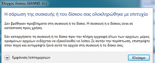

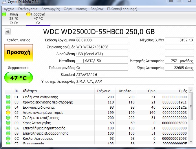

Ok,καταλαβα!
Μετεφερα σε αυτον καποια μουσικα αρχεια ωστε να μην χρησιμοποιω τους βασικους δισκους με την μουσικη καθε μερα.
Αυτη την στιγμη τον εβαλα να κανει τσεκ μεσα απο τα windows.
Ο δισκος ειναι τοποθετημενος σε αυτο το κουτι.

Γιάννη, ο έλεγχος του δίσκου από μόνος είναι μια διαδικασία υψηλού στρες που νομοτελειακά οδηγεί σε υψηλές θερμοκρασίες και περεταίρω βλάβη του δίσκου. Προτείνω να την κάνεις αφού τοποθετήσεις το δίσκο στο κουτί του υπολογιστή.
