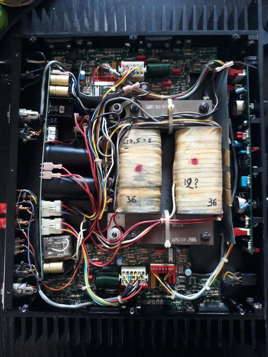

Πρόσφατα αγόρασα έναν μικρό urei 6150 τελικό για να οδηγήσω τις κόρνες στο σύστημα μου αφού διάβασα πολλές και καλές κριτικές για τον συγκεκριμένο τελικό ενισχυτή. Το θέμα που αντιμετωπίζω - και το θέμα που αντιμετωπίζουν σχεδόν όλοι όσοι τον εχουν- είναι ο θόρυβος από τον μετασχηματιστη του, τον οποίο θα τον παρομοίαζα με θόρυβο παλιας ηλεκτροκολλησης και σε καμία περίπτωση δεν είναι υποφερτος σε περιβάλλον σπιτιού. Ο μετασχηματιστης κάθετε σε 2 λαστιχένιους "αποσβεστηρες" που φαντάζομαι από τα Χρόνια χάσανε τις ιδιότητες τους. Παρ'όλα αυτά ίσως απλά ο μετασχηματιστής λογο παλαιότητας έχει γίνει τόσο θορυβώδης. Γνωρίζοντας πως σε έναν τελικό (και όχι μονο) ο μισός ήχος είναι ο μετασχηματιστής, θα άξιζε να φτιάξω έναν τοροειδη με τα ίδια χαρακτηριστικά που να μπαίνει στο σασί (1υ) η να δοκιμάσω να φτιάξω τον ιδιο; Υπάρχει περίπτωση ο τοροειδης να επηρεάσει αρνητικά τον ηχο;

Τι το καλό έχει αυτός ο ενισχυτής που δεν έχει κάποιος άλλος πιο ευρύχωρος; Τέτοιου τύπου Μ/Σ απαντώνται σπάνια σε αυτήν εδώ την μορφή, δηλαδή με κοινά ελάσματα σαν Ε-Ι. Είναι σχετικά φτηνές κατασκευές. Δεν νομίζω να φύγει τελείως ο θόρυβος με βάπτισμα στο βερνίκι. Θα μειωθεί αλλά δεν θα φύγει. Μέτρησέ τον πόσο ρεύμα τραβάει στο πρωτεύον "εν κενώ". Πρέπει να είναι μερικές δεκάδες mA. Αν είναι μεγάλο το ρεύμα μάλλον είναι κακοσχεδιασμένος. Εξ ου και τα λαστιχένια spacers για να μην συντονίζεται με το σασί. Τοροειδής θα έκανε πολύ καλύτερη δουλειά αλλά λόγω ύψους δεν ξέρω αν χωρέσει στην ισχύ που χρειάζεται ο ενισχυτής. Ρώτησε πάντως (Γιατράς, Άμαραντ)

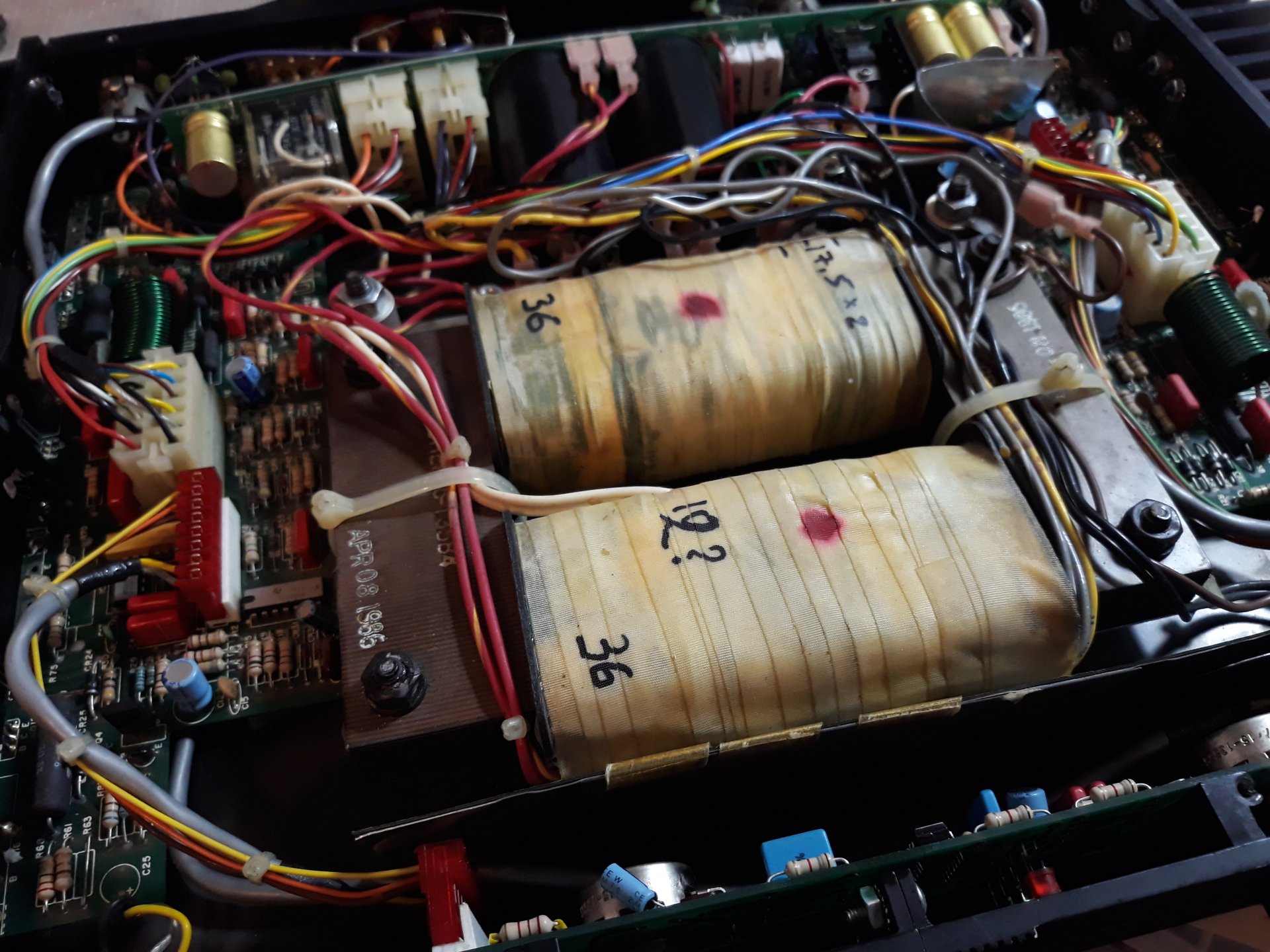

Αυτοί εδώ λένε πως μπορεί να φύγει τελείως με βάπτισμα (πολύ διάβασμα, αρκετή βαβούρα) ...
https://www.diyaudio.com/forums/power-supplies/326670-cure-buzzing-chokes-transformers.html
Αλλά αν ο θόρυβος είναι μηχανικός από τα ελάσματα, δύσκολα τα πράγματα χωρίς εμβάπτιση, οι ελαστικές βάσεις πολύ λίγα μπορεί να κάνουν.

Οσο για στρίμωγμα, ΕΙελάσματα και έλλειψη θωράκισης... όσο κοιτάζω τις φωτό, τόσο περισσότερο ενοχλούμαι. Ο,τι κι'αν κάνεις, δεν τον βγάζεις έξω τον μπαγάσα...

Καλησπέρα. Χωρίς να θέλω να κάνω τον έξυπνο και να σε προβάλω σίγουρα όχι, όλα τα παραπάνω είναι σχεδόν άσχετα με το πρόβλημα που αναφέρθηκε. Ακόμα και καινούργιος δεν ήταν εντελώς αθόρυβος. Το βάπτισμα σε ειδικό βερνίκι για Μ/Σ και μοτέρ θα τον βελτιώσει αλλά δεν θα λύσει το πρόβλημα ριζικά. Τα υλικά των links είναι για άλλη δουλειά, εντελώς διαφορετική.
Αν ο Γιατράς μπορεί να χωρέσει έναν τοροειδή τότε αυτή είναι η καλύτερη λύση.

Εχει θεματα πρεπει να προβεις σε ελεγχο πλακετων, κιλλησεων, αλλαγη ηλεκτρολυτικων , ο μετασχηματιστής μπορει να ελεγχθει πριν αλλαχθει.
Στη Γερμανία τους πουλάνε 400 ανακατασκευασμενους.
Αν το πηρες 150 καλα ειναι

Αν βάλεις τοροϊδη και αλλάξεις πυκνωτές εξομάλυνσης (οι παλιοί θα εχουν χαλια esr και μείωση χωρητικότητας), θα πρέπει να αλλάξεις και διόδους στη γέφυρα γιατι θα ανεβουν τα στιγμιαία ρεύματα εκκίνησης και θα ζορίζονται. Εναλλακτικά βαζεις slow start ή in rush current limiter.

Το συγκεκριμενο μοντελο χτιστηκε σε ενα παραδοξο σασι που δεν επιτρεπει πληθωρα λυσεων..
Εγω θα πεταγα το σασι στην ανακυκλωση, θα αλλαζα μετασχηματιστη.
Με 100 ευρω αγοραζεις dissipated κουτι.
Σαφως πιο οικονομικη λύση απο το να αγορασεις νεο μετασχηματιστη ή μα σου κατασκευασουν πατεντα τοροειδη.

Δειχνει σχετικα μετρια υλοποιηση, χαμηλου κοστους.
Θα προσπαθουσα να διατηρησω πασει θυσια τον μετασχηματιστη αν ο ηχος ειναι κατι το ιδιαιτερο.
Δεν θα ειναι ο ιδιος μετα την αντικατασταση με τοροειδη.
