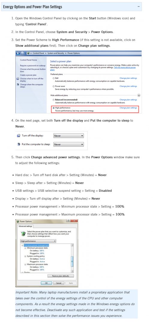

Αν μπορείς να παίξεις με ASIO Drivers, δοκίμασε
Επίσης δοκίμασε και κάποια απο αυτά:
Γενικά δεν έχει στανταρ λύση....
Είχα το ίδιο πρόβλημα πριν χρόνια, νομίζω λύθηκε με ρυθμίσεις στα Power settings (κάτι με τον επεξεργαστή αλλά δε θυμάμαι).
