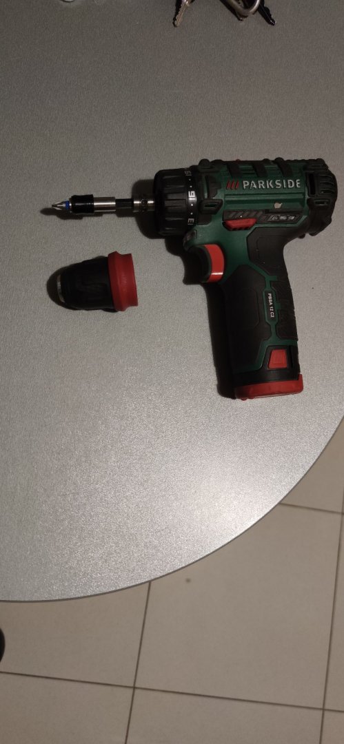

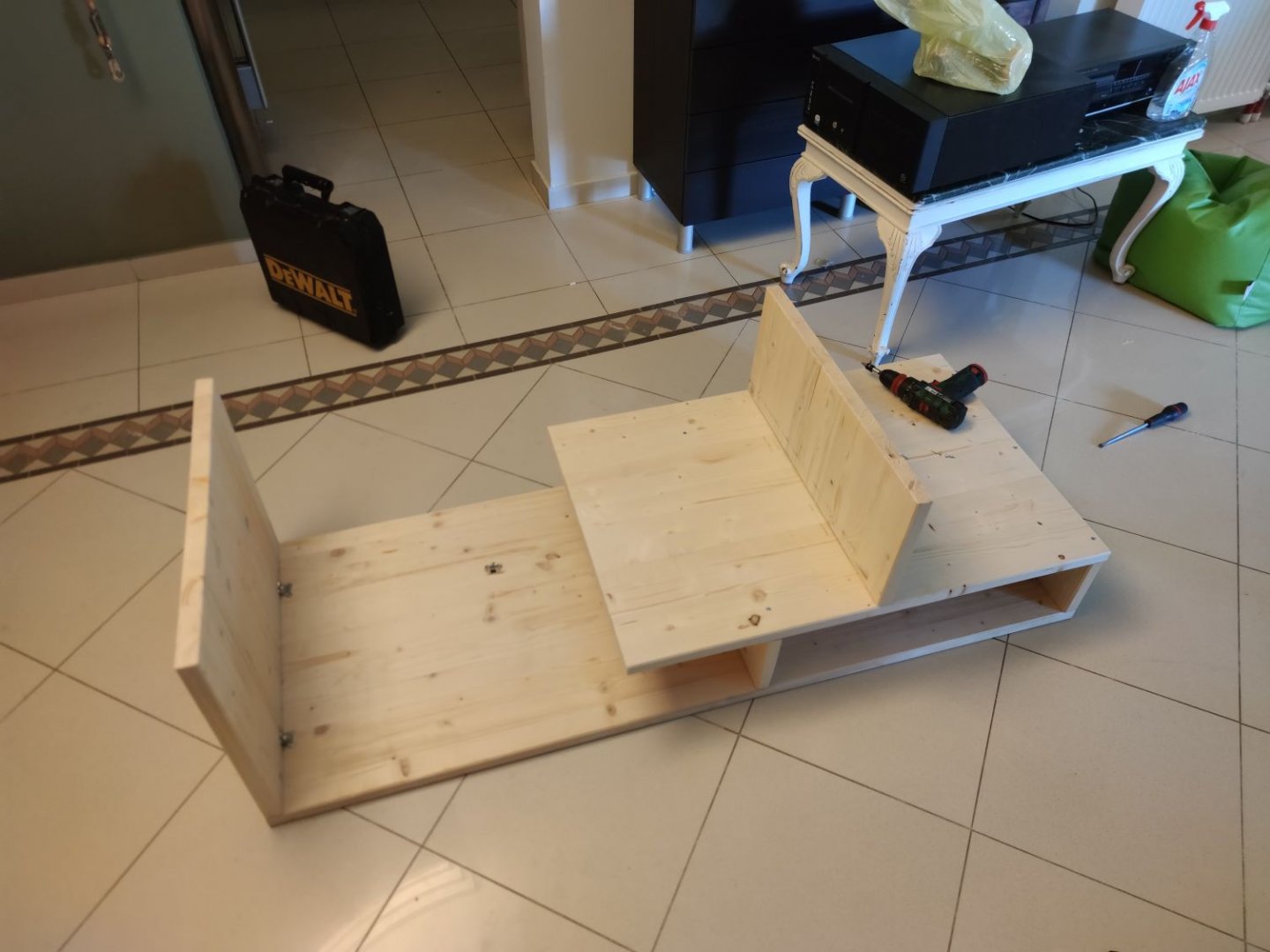

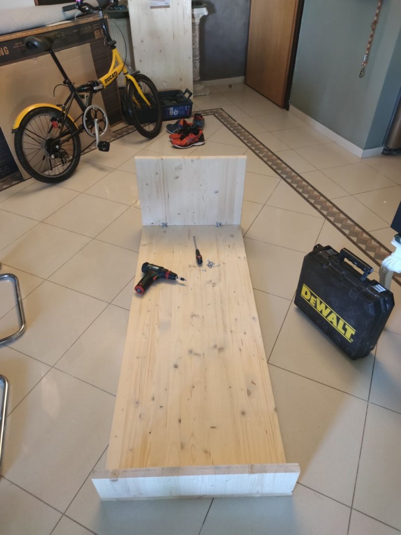

Για την συναρμολόγηση των 7 βασικών τεμαχίων χρειάζονται τα έξης
20 περίπου κλειδιά σύνδεσης
60 περίπου βίδες
4 Ρόδες βιομηχανικού τύπου με φρένο
Μετρο κ μολύβι
Και ένα μικρό ηλεκτρικό κατσαβίδι σαν αυτό.....και τελος .....όλα θα γίνουν με αυτό το μικρό κατσαβίδι
Μπορεί να μπει και μύτη και τρυπάνι

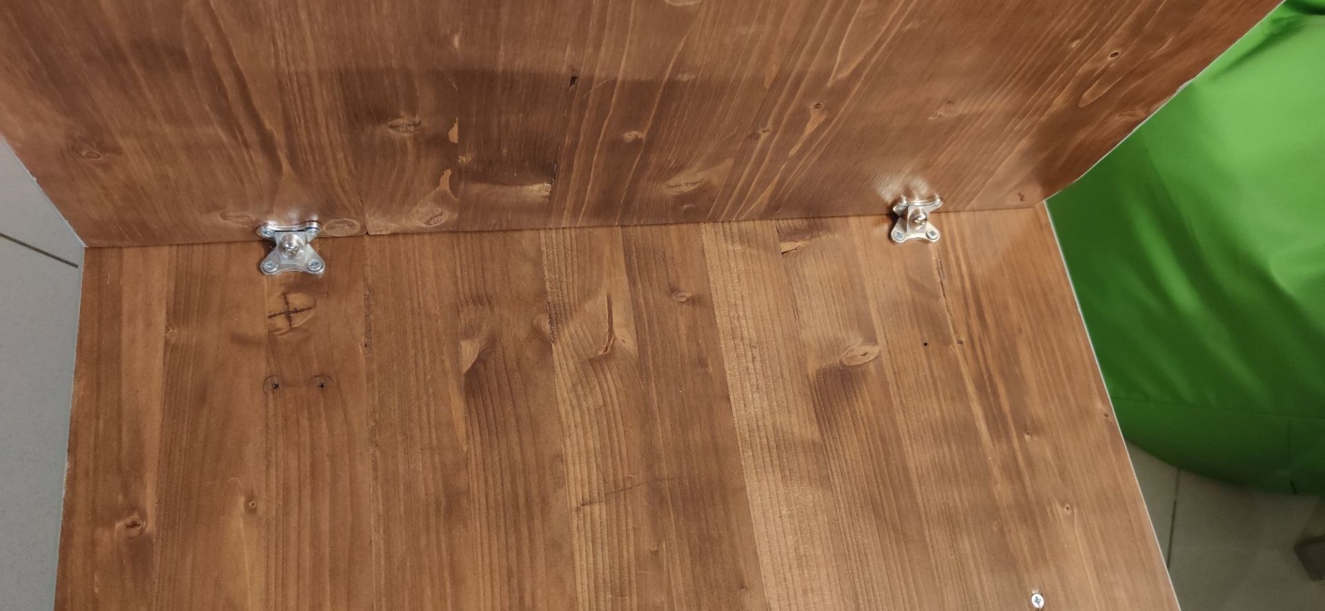

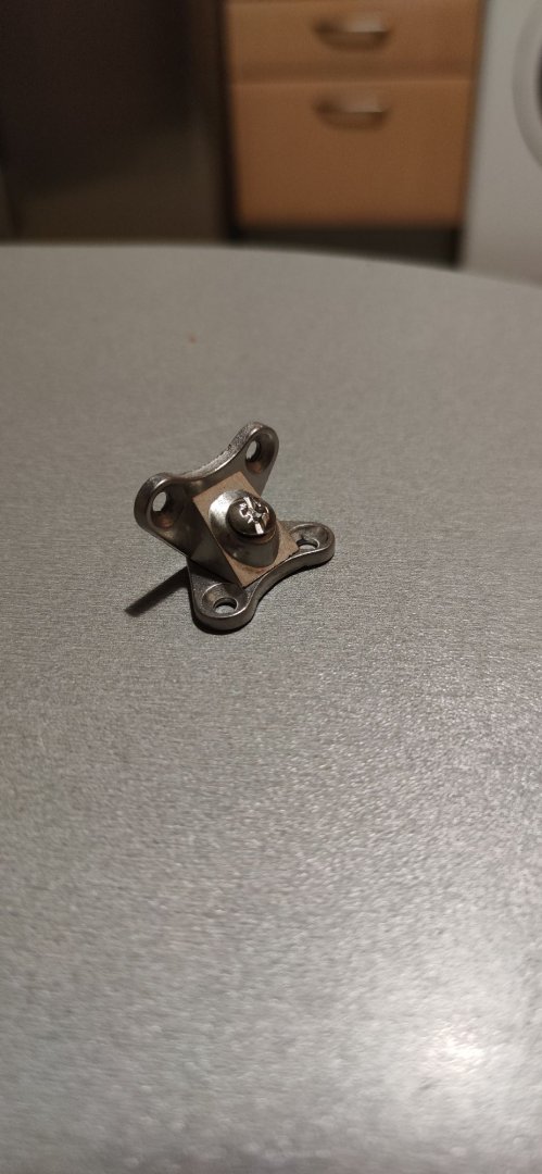

Τα κλειδιά σύνδεσης είναι αυτά....
Δεν χρειάζονται μεγάλες γωνίες και εμφανή βίδες

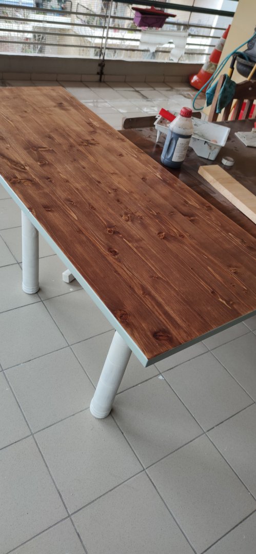

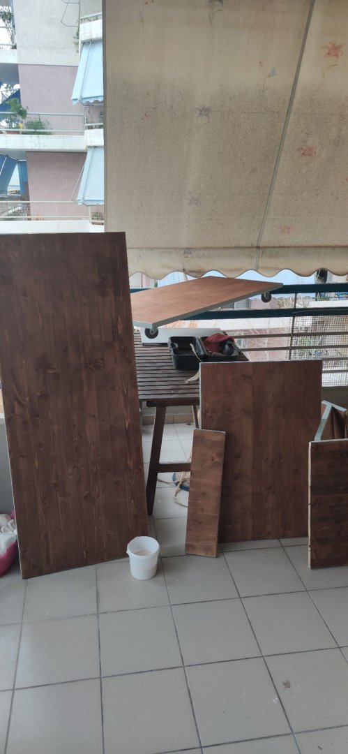

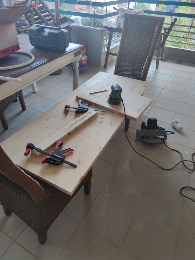

Αφού γίνει το μονταρισμα ακολουθεί λύσιμο και βάψιμο....για το βάψιμο χρειαζόμαστε τα εξής....
Παλμικό τριβειο (όποιο να ναι, δεν μας νοιάζει μάρκα και βατ. Αν θέλουμε το κάτι παραπάνω...... οκ.....)
Όλα τα υλικά είναι υδροδυαλητα και οικολογικά. Δεν μυρίζουν δεν μπλέκουμε με διαλυτικά πιστόλια βαφής κλπ.
Όλα γίνονται με ένα σφουγγάρι πιάτων, ένα μικρό πινέλο και ένα μικρό ρολακι.
Όλα πλένονται με νερό.... βασικό.

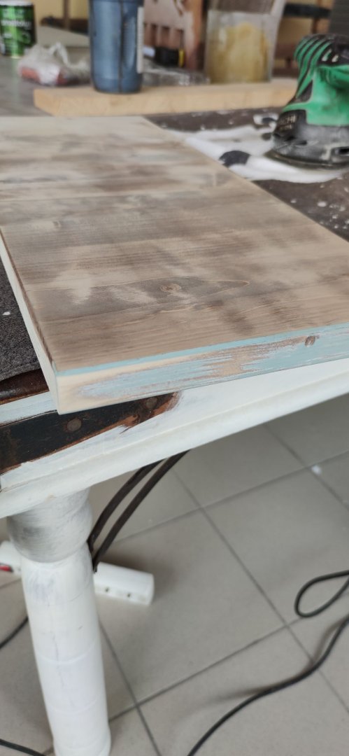

Αφού τρίψουμε με γυαλοχαρτο νούμερο 120 όλες τις επιφάνειες του ξύλου ακόμα και το σοκορο.....(σοκορο είναι το προφίλ....το πάχος) επιλέγουμε τον χρωματισμό υπάρχουν τα πάντα σε βαφές νερού.
Εγώ επέλεξα αυτά.... Άλλο για το σοκορο και άλλο για τίς μεγάλες επιφάνειες.
Δεν χρειάζεται να μονωσουμε τίποτα....
Υπάρχει διαδικασία ανοδυνη.....
Μπορούμε επίσης να προσθέσουμε και παλαίωση όπως αυτό το τεμάχιο ενδεικτικά

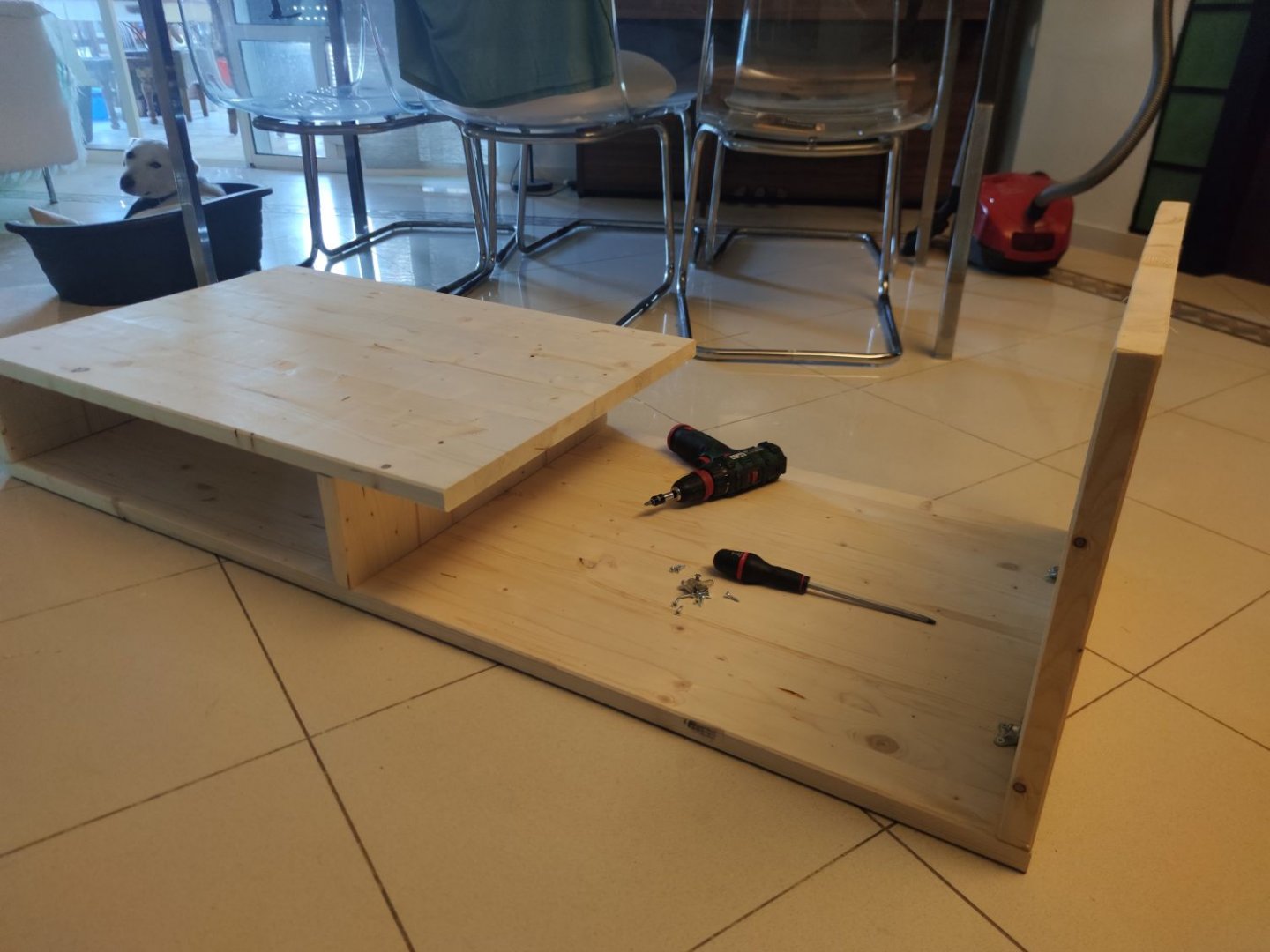

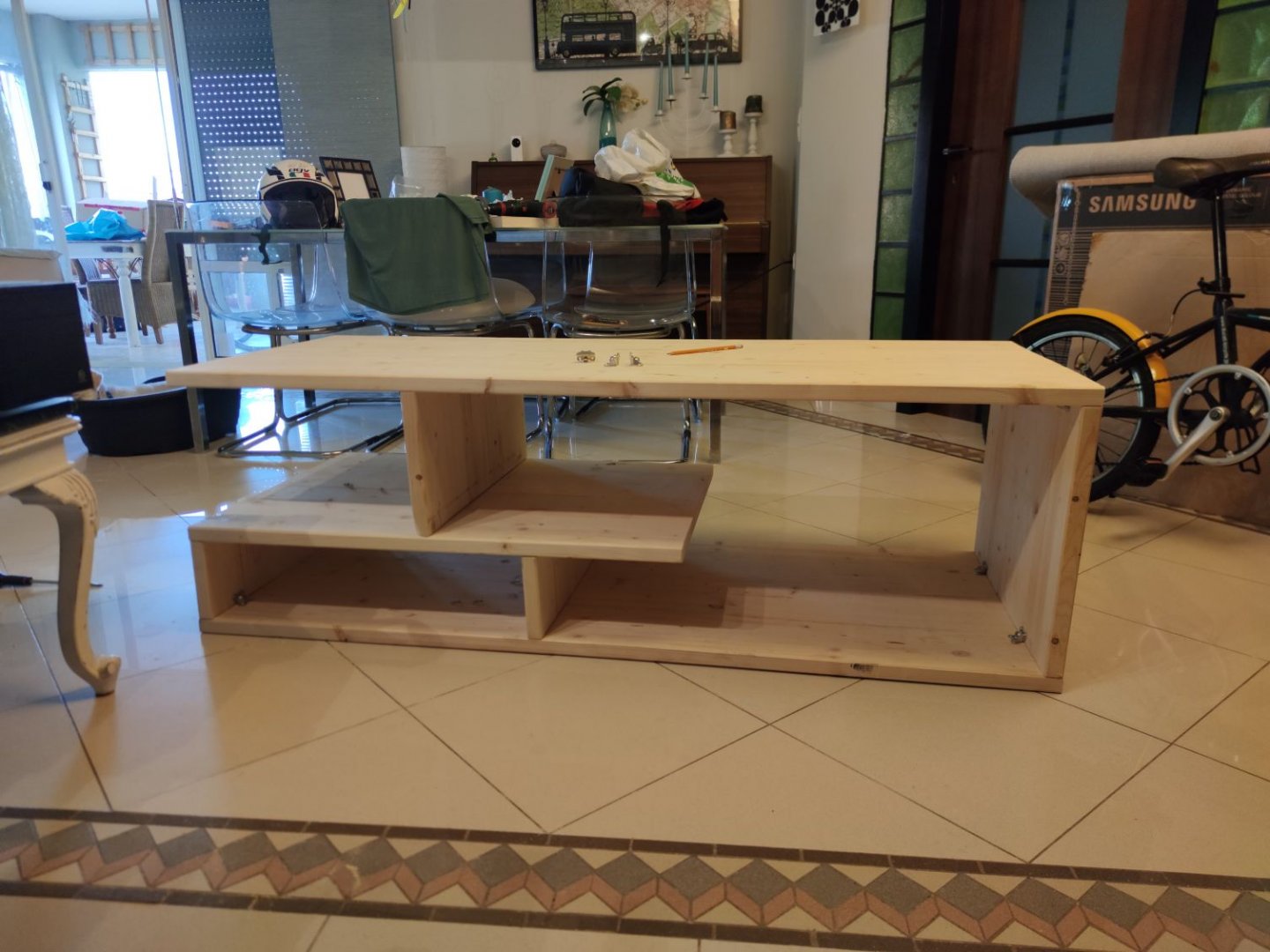

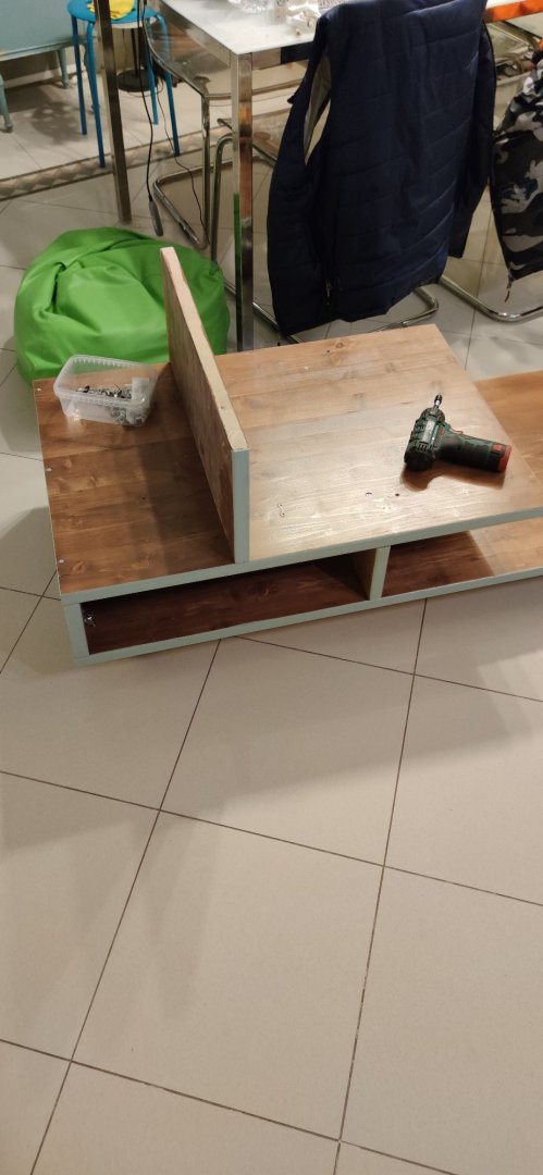

Σήμερα συναρμολόγηση και αύριο τοποθέτηση και κάποια tips για την πίσω όψη όπου συνήθως μπαίνει πλάτη σε όλη την επιφάνεια, στην συγκεκριμένη περίπτωση είναι άχρηστη να μπει παντού.
Αύριο η συνέχεια....

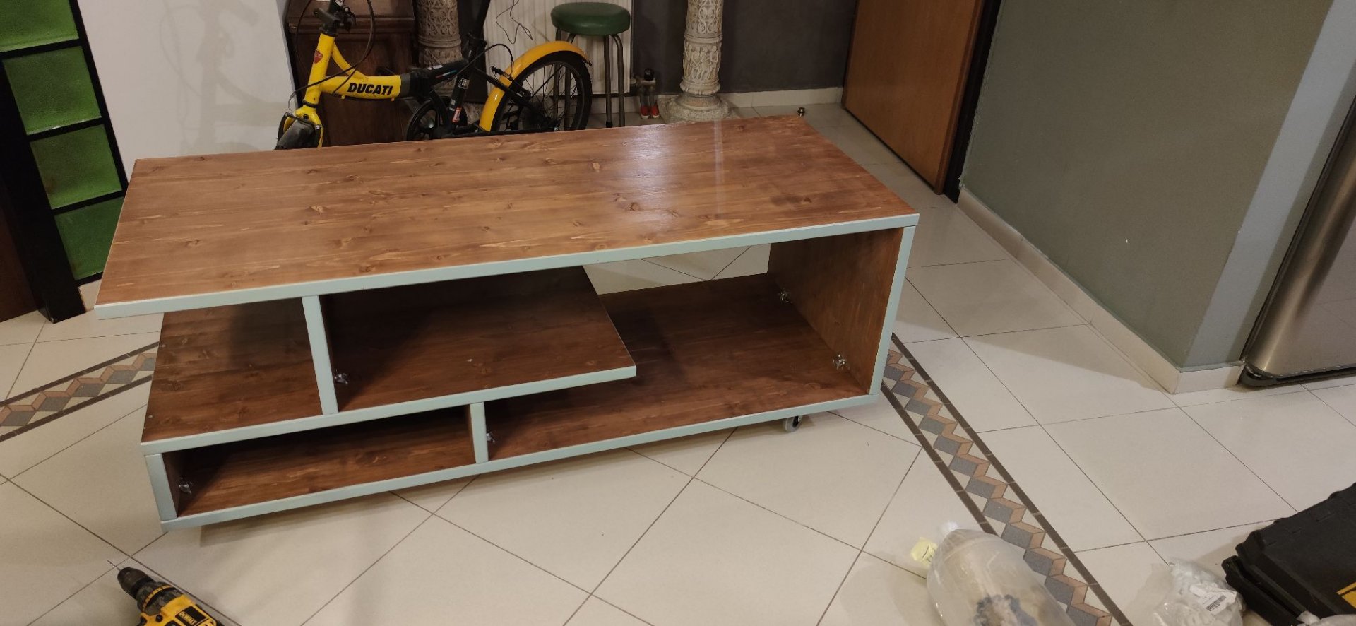

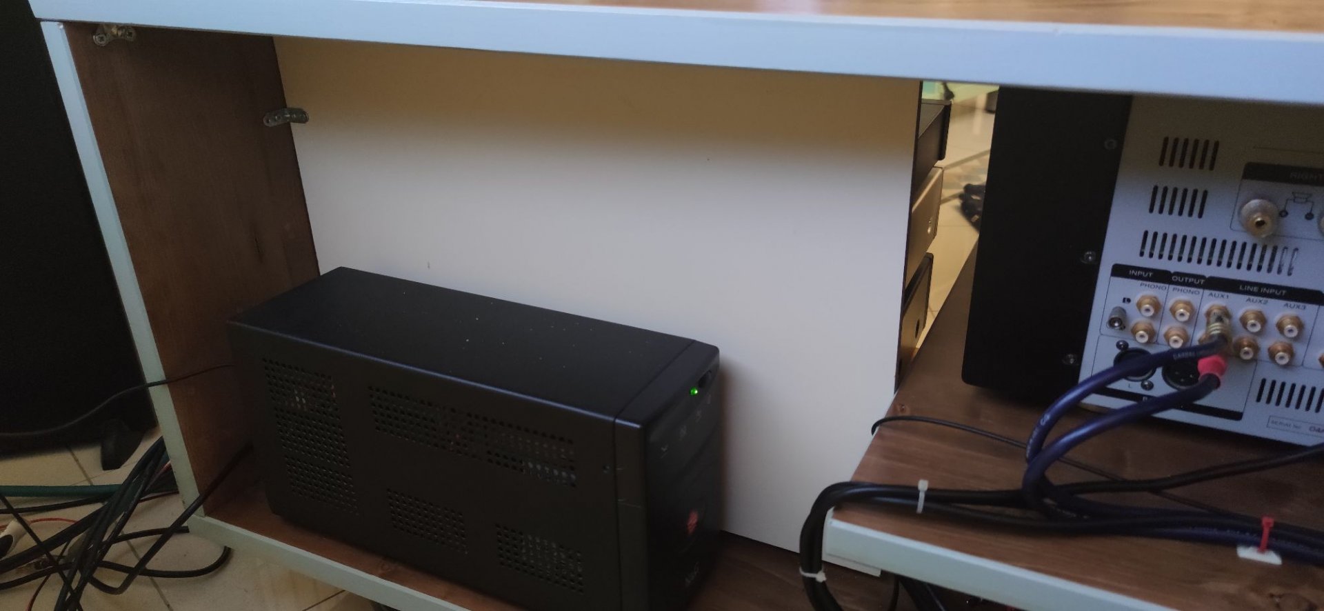

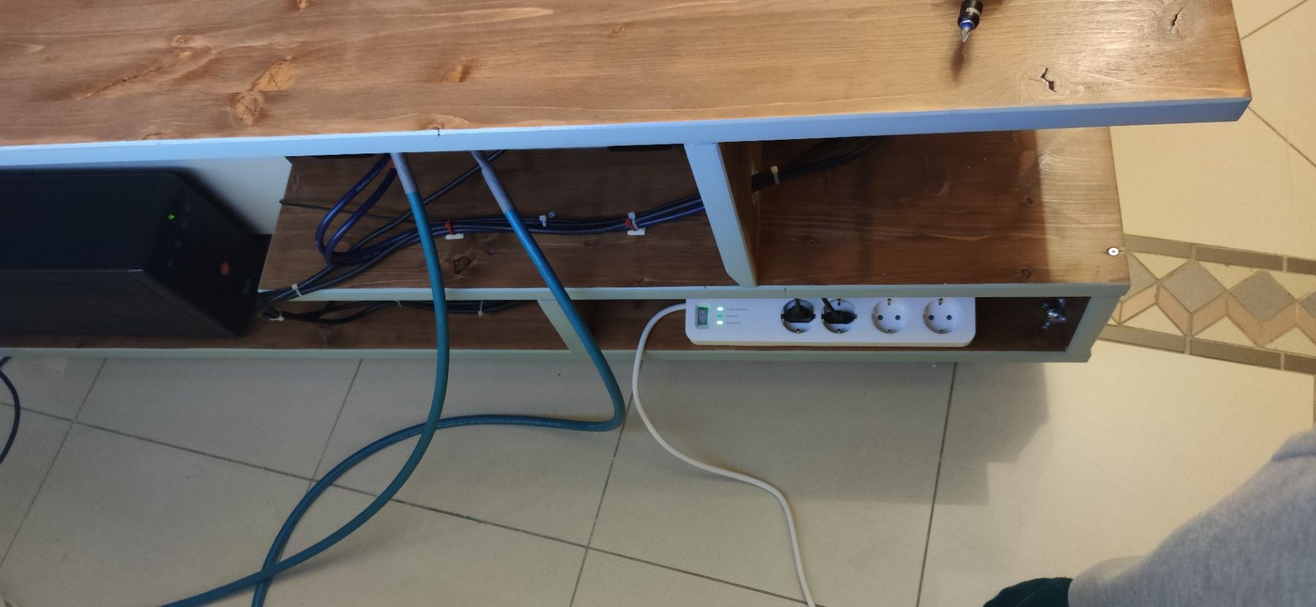

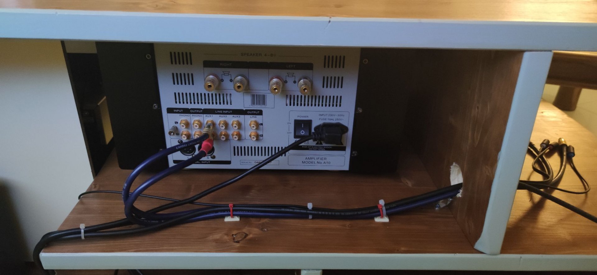

Σήμερα ολοκληρώθηκε η τοποθέτηση της κονσερβοθηκης.
Ήταν ιδιαίτερα χρονοβόρο το βολεμα των καλωδίων κ των μηχανημάτων. Εξ αρχής ήθελα να είναι πρακτικό και εύκολη η οποιαδήποτε αλλαγή.
Εκμεταλλευόμενος το μεγάλο βάθος τού επίπλου έβαλα σε κάποια σημεία πλάτη και χώρισα τους 60 πόντους βάθος σε 40 και 20
Αυτό μας δίνει την δυνατότητα να δημιουργήσουμε κάποιες θέσεις όπισθεν για διάφορα...πολυμπριζο κλπ. Λείπουν δύο ράφια που δεν είναι έτοιμα για την δεξιά μέρια.
Το ups χρησιμοποιείται μόνο για την tv.
Εδώ είναι όλα συνδεδεμένα ....6 πήγες
Νομίζω ότι ο χαμός των καλωδίων έχει μειωθεί αρκετά

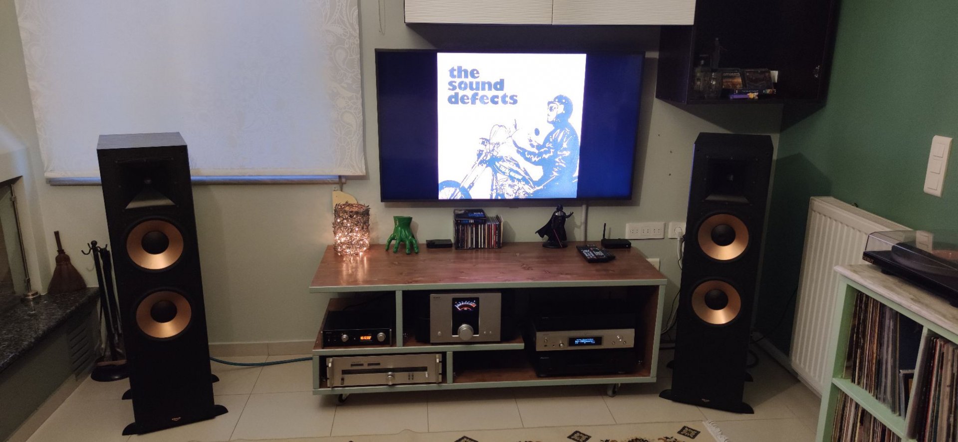

Το τελικό αποτέλεσμα είναι αυτό
Κόστος όλων 250 € (πάντα με μασιφ ξύλο)
Στην καλύτερη περίπτωση ο μαραγκός θα ήθελε περίπου τα 650 και άνω ανάλογα την ξυλεία που θα χρησιμοποιηθεί... για έλατο ή πεύκο ισχύει αυτή η τιμή.
Σε δρυ οξιά κλπ ανεβαίνουμε αρκετά
Να πω επίσης ότι χρησιμοποίησα βερνίκι νερού πατώματος για ιδιαίτερη σκληρότητα.
Αντέχει στα διάφορα συρσιματα την μηχανημάτων
Αυτά... καλές γιορτές σε όλους
