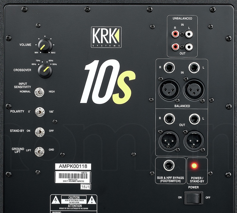

Από τη στιγμή που έχεις σύστημα με ηχεία και sub το minidsp είναι σχεδόν απαραίτητο. Για τα 100€ του κόστους του αξίζει να παρακάμψεις το cross του sub, το οποίο εκτός από αναξιόπιστο έχει κι ελλιπείς ρυθμίσεις.
Προβληματίζομαι στο να παρακάμψω το cross του sub (χρησιμοποιώντας το minidsp π.χ.) ...διότι το sub που έχω δεν έχει κάποια είσοδο που να μην περνάει από LPF... Σα να μη φτάνει αυτό, η υψηλότερη συχνότητα που κόβει το sub είναι τα 90Hz... όποτε θα έχω 2 LPF;;; ένα στο Minidsp και ένα στο sub;;; Εκτός αν στο minidsp χρησιμοποιήσω HPF + EQ για τα ηχεία και μόνο EQ για το sub (ή και LPF αλλά να κόβει ψηλά...) .

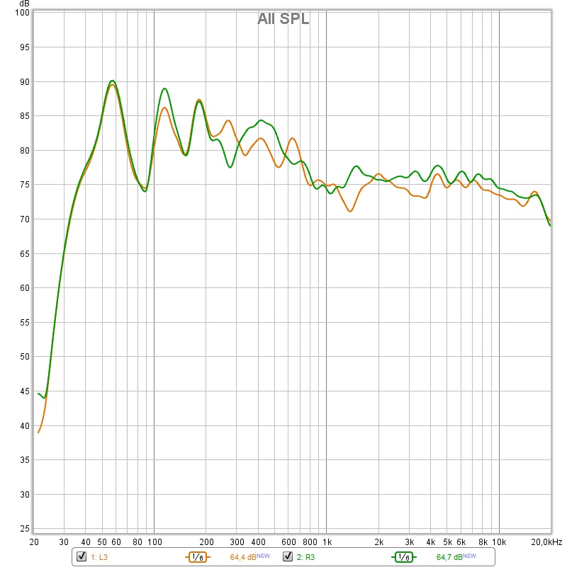

Ήρθε το παιχνιδάκι μου (UMIK) οπότε πήρα μερικές μετρήσεις για αρχή να δούμε τι γίνεται!
Απενεργοποίησα ότι ρύθμιση EQ είχα στο ΑΡΟ και πήρα μια αρχική (2 ενεργα 6'' + 1 sub)
- Προφανώς είναι λίγο δυνατά το sub...
- Για την πτώση στις υψηλές ευθύνεται σίγουρα και πως αυτή τη στιγμή τα ηχεία δεν έχουν τη σωστή κλίση... (αλλά δυστυχώς είμαι αναγκασμένος να τα έχω έτσι λίγο καιρό ακόμη)
- Για την απότομη πτώση πριν τα 40 δεν ξέρω... δεν κατεβαίνει χαμηλότερα το sub; η συχνότητα του bass reflex σε συνδυασμό με το μικρό δωμάτιο (3,60 x 3,45);

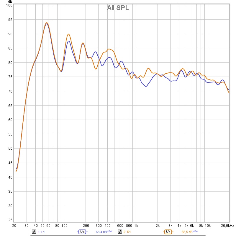

Μια ακόμη μέτρηση χωρίς EQ με λίγο χαμηλότερη ένταση στο sub και crossover στα 80 αντί 90 που το είχα.

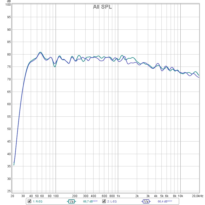

Και μέτρηση μετά την εφαρμογή convolusion filter στο ΑΡΟ με μια τυπική target curve...
Οκ... αρχή είναι, θα έχω να παίζω καιρό...
Η αρχική εντύπωση είναι καλύτερα εστιασμένη μουσική, πιο ομοιόμορφη κατανομή των χαμηλών στο χώρο αλλά ...μου λείπει το δυνατότερο μπασάκι που είχα συνηθίσει.... Επειδή όμως τα ξέρω τα παιχνίδια αυτής της κυρίας (συνήθειας) θα ακούσω τις μουσικές μου λίγο έτσι και βλέπω (με κόβω να ασχολούμαι με το loudness μάλλον...)

Άλλος ένας που άκουγε στο +-8db και είχε και άποψη.
Μετρήστε τα συστήματά σας και κλάψτε.
wnet
Nearfieldένιος
4.433
15.081
Ισχύει
Παρ' όλα αυτά δεν άκουγα τόσο χάλια σαν το αρχικό διάγραμμα διότι EQ χρησιμοποιούσα ήδη (έστω και ρυθμισμένο με τόνους και ...αυτί) και την κορυφώση στα 56 περίπου την είχα αντιμετωπίσει...
Οκ, σίγουρα με το αυτί θα ακούσεις κάποια προβλήματα αλλά αυτά που βγάζουν μάτι (...αυτί), το μικρόφωνο θα σου δείξει την πάσα αλήθεια...
