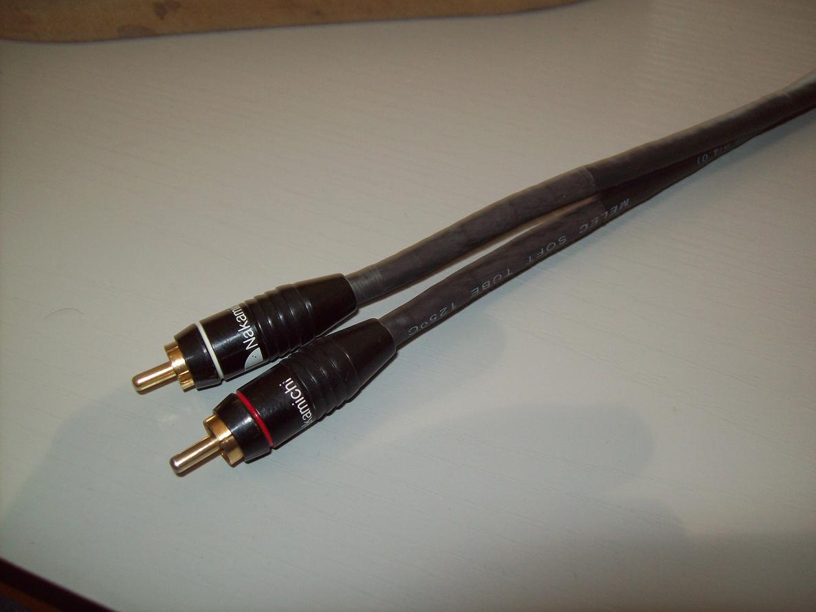

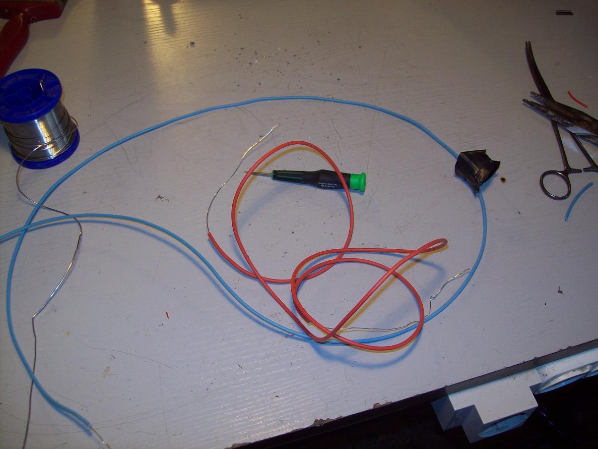

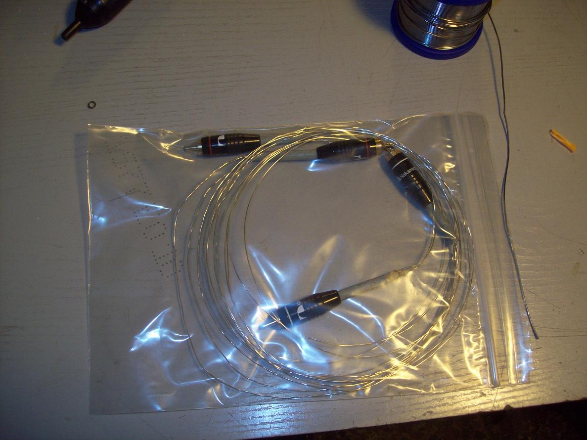

Πελατης εφερε καποια κομματια απο ασημι υψηλης καθαροτητας τα οποια ειχε προσπαθησει να φτιαξει ως καλωδια line μονωμενα με .... χαρτοταινια !!

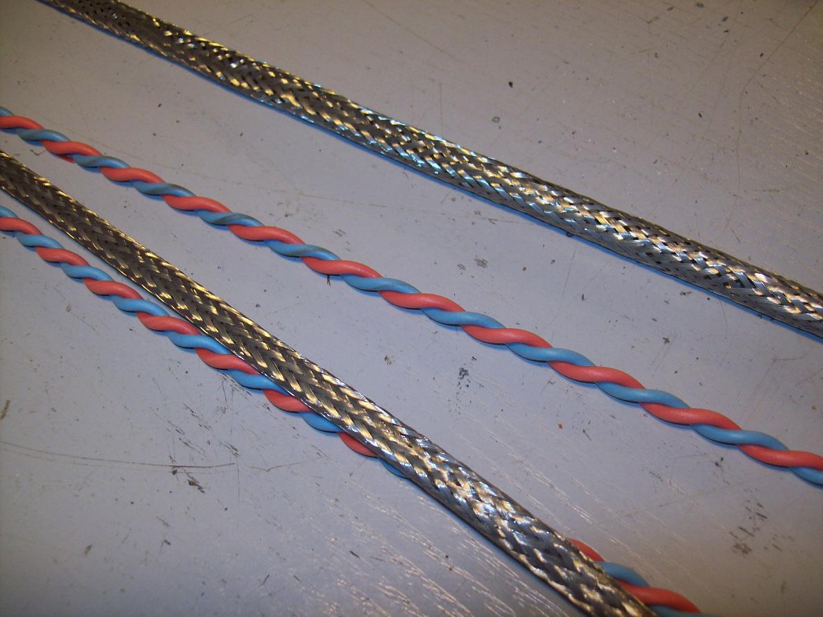

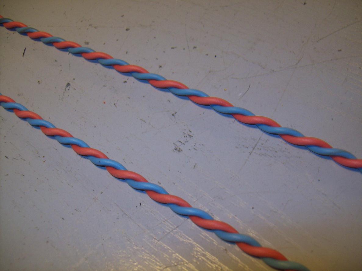

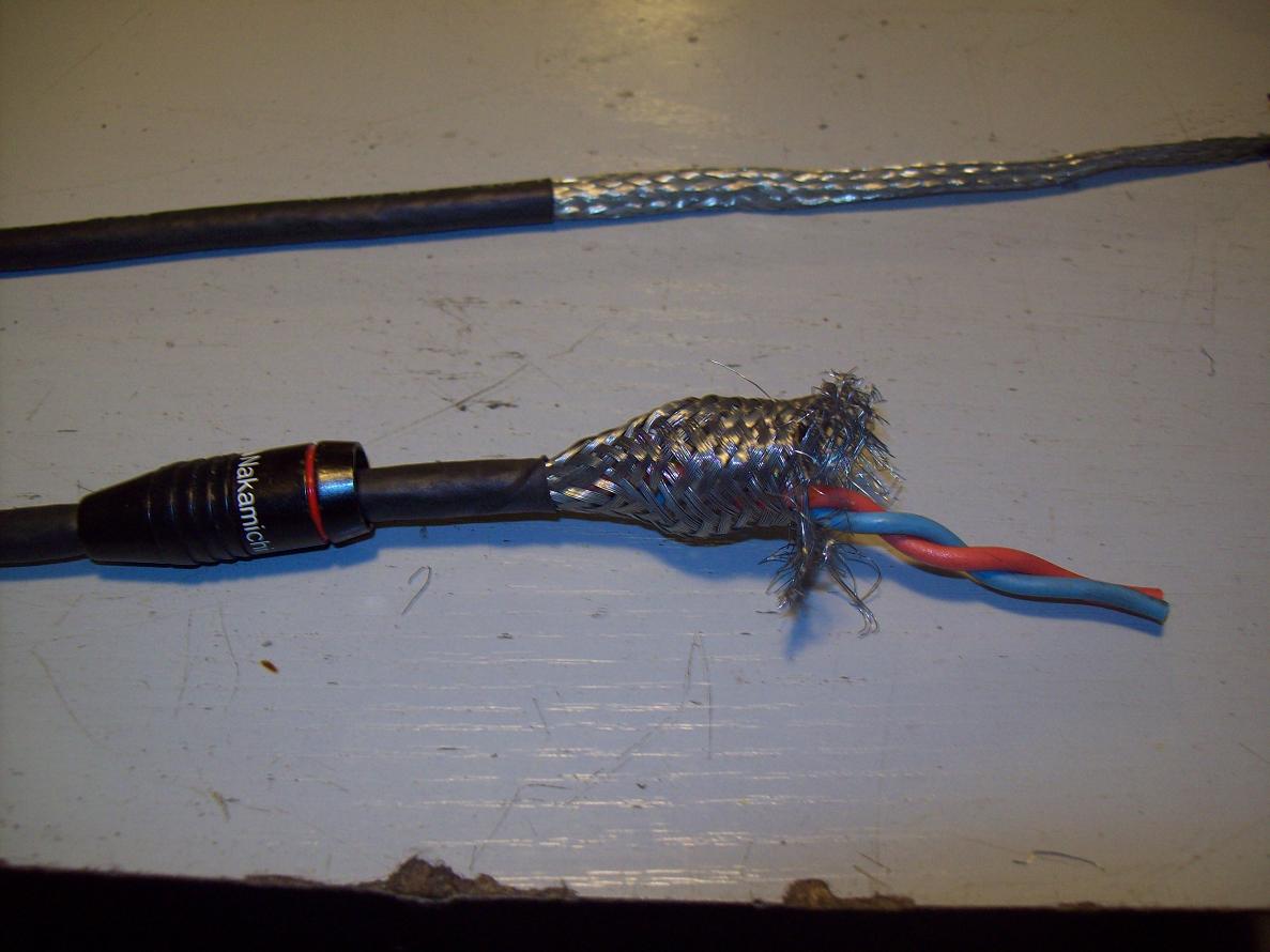

επειδη η προσεγγιση δεν μου αρεσε αλλα και ειμαι μες την τρελλη χαρα του ντουη .... τα μονωσα , τα συστρεψα , τα θωρακισα και τα εκανα καλωδια ....
να μερικες φωτο

Σακη πολυ καλο! το ειχα κανει στο παρελθον.Δεν εχουν αναγκη απο εξτρα θωρακιση . Μονο αν τα βαλει σε κανενα πικαπ την χρειαζεται.

οσο για την θωρακιση πιστευω οτι χρειαζεται .... ποτε δεν μπορεις να εισαι σιγουρος για το ποσο υγειες ειναι το περιβαλλον σου απο πλευρας ΕΜΙ ....
( μου ηρθε στο μυαλο μια φορα που εστηνα σε ενα μαγαζι ενα μικρο live ολα πηγαιναν καλα και ξαφνικα αρπαζε ενα καλωδιο κιθαρας ενα παραξενο και επαναλαμβανομενο θορυβο ...( συνηθως ο θορυβος απο καποιο loop ειναι σταθερος δεν ανοιγοκλεινει ) αλλα και απο την αλλη μετα απο τοσα χρονια φυσικα και ο τροπος που στηνω ειναι μαλλον σωστος και απαλαγμενος απο loops .... Τελικα ηταν ΕΜΙ το οποιο προερχοταν απο μια συστοιχεια απο χριστουγεννιατικα λαμπακια με φωτορυθμικο .... μολις βγηκε απο την πριζα ολα μια χαρα !!!! )

την θωρακιση την τζουρνεψα απο ενα καλωδιο ftp υψηλων απαιτησεων επαργυρο απο το Πολυτεχνειο τα υπολοιπα υπηρχαν στο μαγαζι .... καλωδιο απλο 1,5 και θερμοσυστελομμενο

ειχα και την τυχη να τα περασω μεσα σε τεφλον που μου ειχε φερει ενας φιλος απο Αμερικη.

Δηλαδή, η θωράκιση είναι συνδεδεμένη με τον κοινό αγωγό. Σωστά μαντεύω;

αμα σου μεινει κανα ρεταλι σαξε ενα ιδιο απλα πιο αραια πλεγμενο.
Μας λες τι ακους με το καλημερα
4.041
1.720
Απάντηση: ΚΑΛΩΔΙΑ ...Η ΧΑΡΑ ΤΟΥ ΝΤΟΥΗ
Συμφωνω!! πιο αραια πλεγμενο τα ειχα και εγω χωρις το μπλενταζ . Τα καλωδια μου ηταν 80 cm και δεν ειχα κανενα προβλημα!
