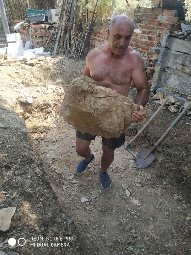

Σκαβοντας εχω βγαλει πολλες πετρες, καποιες απ αυτες ειναι μεταξυ 50-100 κιλα. Τις εχω κρατησει για να κανω ντεκορ μ αυτες.

Οι περισσότερες πέτρες που βρήκες εκεί, δηλαδή όλες, δε κάνουν για να τις βάλεις μέσα στο νερό.
Βγάζουν ασβέστιο και άλλα πράματα, και ψοφαν τα ζωντανά.
Ή θα πας σε ποτάμι να μαζέψεις όμορφες σκληρές πέτρες, ή θα αγοράσεις. Με καλή διακόσμηση με πολυουρεθάνη, δε χρειάζεται καμία πέτρα..

Πετρες. Τελικα εφ οσον οι πετρες μου ειναι ασβεστουχες (δεν το γνωριζω) θα τις χρησιμοποιησω σαν εξωτερικη διακοσμηση. Θα πρεπει να παω σε ποταμι να μαζεψω απο τις στρογγυλες για εσωτερικα. Αλλα αυτο θα γινει πολυ αργοτερα.
