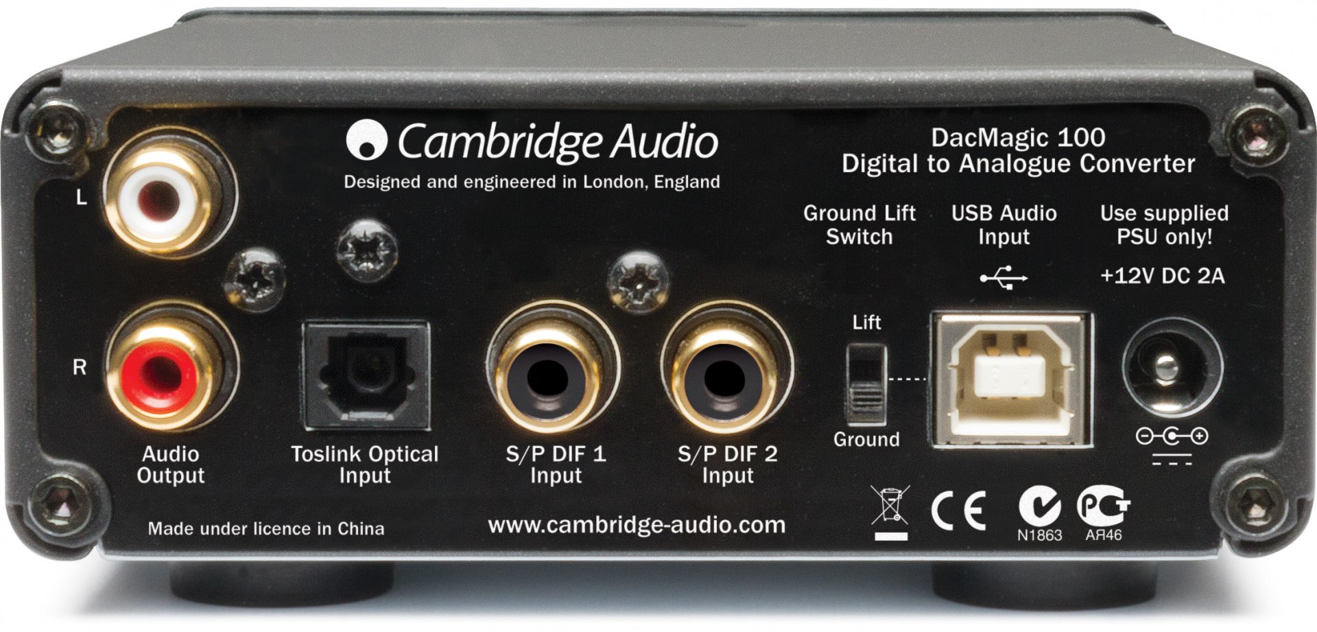

Όταν συνδέω το dacmagic, έχει πίσω ένα κουμπάκι:
Lift
Ground
Όταν το έχω στο lift υπάρχουν και με αυτό οι λοιποί θόρυβοι,
όταν το έχω στο Ground, μόνο το σφύριγμα. (Ή το αντίθετο, δεν θυμάμαι και το έχω πάει στο εξοχικό, άρα δεν μπορώ να το δοκιμάσω αυτήν την στιγμή).

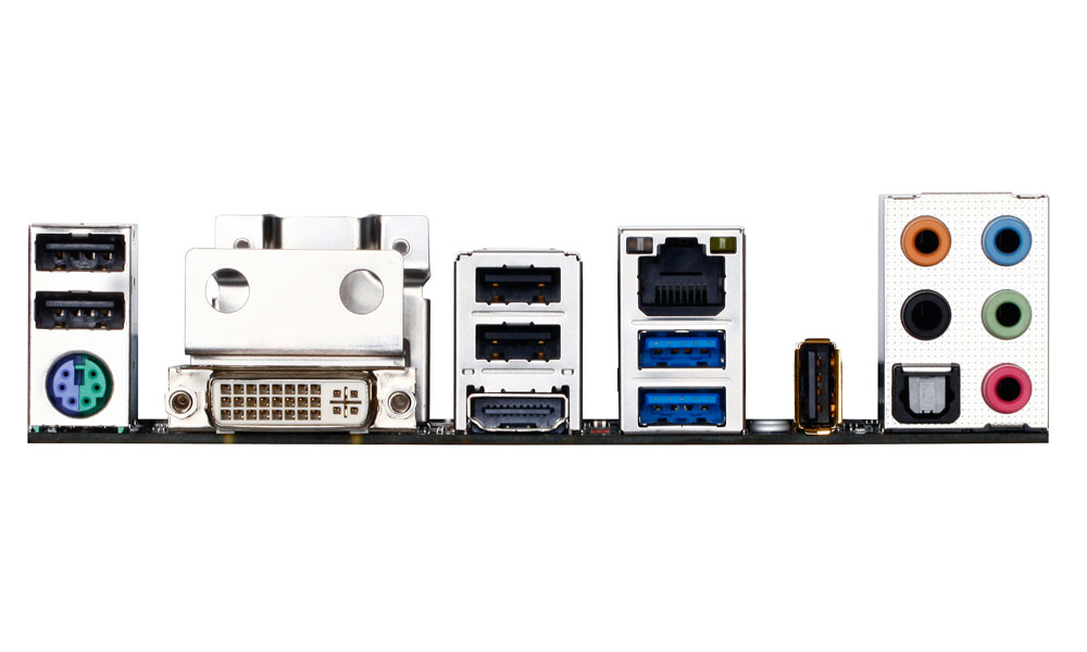

To Motherboard είναι το gigabite b85n
Οι θύρες είναι:
(Η κάθετη usb είναι επίχριση για σύνδεση με dac.).

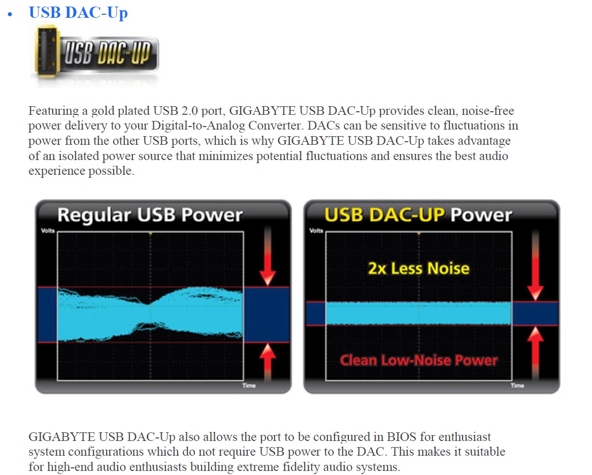

Η επιχρυαη usb που εχει η μητρικη σου δινει ρευμα το οποιο ειναι καθαρο απο παρασιτα,και εχει και την επιλογη να το απενεργοποιησεις απο το bios αν δεν το χρειαζεται το dac σου. Ο τελικος ενισχυτης σου densen ειναι;

Υπάρχει εντολή στο bios που απενεργοποιεί την διέλευση ρεύματος από αυτήν την θύρα, εφ όσον το dac υποτίθεται διαθέτει δική του παροχή.

Πήγα στο bios και απενεργοποίησα το ρεύμα της usb όπως προτείνουν οι οδηγίες.
Πλήρης αποτυχία.
α. Δεν την βλέπουν τα windows,
β. Κρεμάει ο υπολογιστής. Δηλαδή μετά από κλείσιμο ή επανεκκίνηση, κάνει συνεχείς επανεκκινήσεις χωρίς να φορτώνει λειτουργικό.
Πέρασα ένα απόγευμα μαύρο. Διότι είναι αρκετά δύσκολη και χρονοβόρα η τοποθέτηση του μηχανήματος στον χώρο μου.Δεν κατάλαβα από την αρχή ότι η αιτία των επανεκκινήσεων ήταν αυτός ο λόγος, νόμιζα ότι ευθύνονται καλώδια κλπ......
[DOUBLEPOST=1538933651][/DOUBLEPOST]Ελλιπείς η gigabite...
Σε άλλο σημείο του φόρουμ πληροφορήθηκα ότι δεν υπάρχει η δυνατότητα όταν κλείνει το πσ να απενεργοποιούνται οι θύρες usb....
