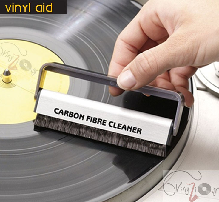

Αυτό πρέπει να το πάρω άμεσα αλλά είδα έχει και με 5 ευρώ έχει και με 20. Έχετε κάποιο συγκεκριμένο βα προτείνετε;
Όλα είναι ίδια OEM. Υπάρχει βέβαια το ΝΕΟ της Audioquest το οποίο κάνει διαφορά. Διάβασε τις λεπτομέρειες στο site τους και θα καταλάβεις. Τα λέει και ο κος Κόγιας παραπάνω για το τι προβλημα λύνει που υπήρχε χρόνια τώρα. Το χρησιμοποιώ μερικούς μήνες τώρα και πραγματικά κάνει δουλεία. Φυσικά δεν είναι για καθάρισμα αλλά για 'ξεσκόνισμα' πριν παίξεις το βινύλιο που έτυχε να μαζέψει μερικές σκόνες.

Πάντως σε βιντεάκι που είδα στο YouTube για το πως να χρησιμοποιείται το βούρτσακι η σκόνη έβγαινε προς τα έξω καθώς μετακινούσε το βουρτσακι προς το εξωτερικο του δίσκου. Εκτός αν ήταν ελάχιστη αυτή η σκόνη σχετικά με το τι πραγματικά κατακάθεται πάνω.
Νομίζω ξέρω ποιο πανάκι λέτε κ το έχω δει κ εδώ.

Το βιντεάκι που είδα ήταν με αυτό το βουρτσακι. Μου φάνηκε πως έκανε δουλειά.

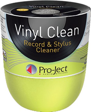

Yπάρχει κι αυτό
Σαν πλαστελίνη είναι και πιέζοντάς το πάνω στον δίσκο,αφαιρεί την σκόνη απ τα αυλάκια.
Νομίζω κάνει 12 ευρώ.
