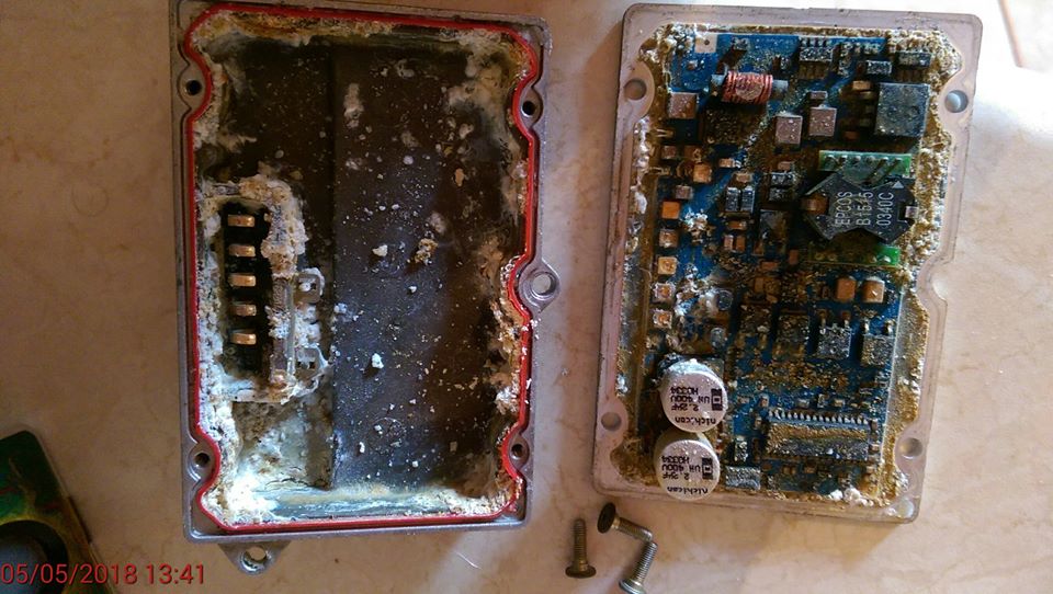

Καθαρισμός πλακέτας xenon

Την βοηθεια σας παληκαρια.Ειναι πλακετα απο φωτα xenon κ πηρε νερο απο το καπακι των φωτων.Παιζει να σωνεται με καποιον τροπο? Υπαρχει καποιο καθαριστικο για τα αλατα?

ισοπροπυλικη αλκοολη και πινελο
απο οτι βλεπω ειναι αφτερια , σε καθε περιπτωση παντως τα ιαπωνεζικα matsushita που ειναι εργοστασιακα ballast για oem xenon στα περισσοτερα ιαπωνεζικα, μου εχουν παρει νερο απο 3 και 4 φορες το καθενα, εχουν σβησει απο προστασια και μετα το πλυσιμο/στεγνωμα δουλευουν κανονικοτατα.

Δύσκολα τα πράγματα... Είναι σε κακή κατάσταση και (πιθανώς) έχουν διαλυθεί και νησίδες από ηλεκτρόλυση. Μπορείς να δοκιμάσεις ένα ελαφρύ υδροχλωρικό οξύ με ένα πινέλο και γρήγορα πλύσιμο με απιονισμένο νερό. Μετά φύσιγμα με αέρα και πλύσιμο με spray contact με λίγο λάδι. Και να είσαι τυχερός...
