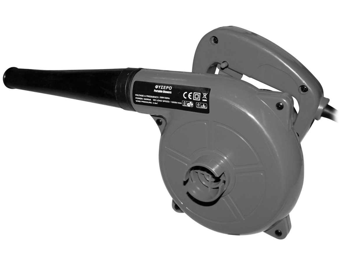

Εγώ χρησιμοποιώ κάτι τέτοιο. Έχει την ίδια και περισσότερη δύναμη, χωρίς το πρόβλημα με την ψύξη που παρουσιάζουν τα σπρέι. Άσε που δεν έχουν διάρκεια.
Κάνει επίσης και για Η/Υ.
http://www.elektronik.gr/eshop/inde...ct_info&cPath=2142_124_1560&products_id=15173
Έχω ένα τέτοιο... Δηλαδή θα πρέπει να ξεβιδώνουμε ενισχυτές, CD players, κλπ και να τα φυσάμε;
