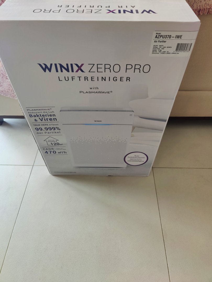

Έχω δει της winix το zero pro
Λέτε θα κάνει τπτ η πεταμένα λεφτά;
Έχει και πιστοποίηση πως δε παράγει όζον

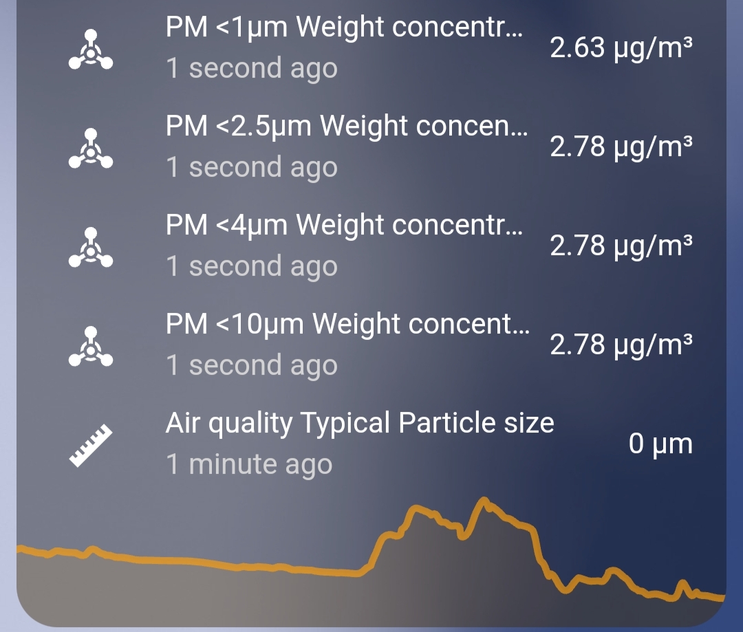

Μιάμιση ώρα μετά από τη τοποθέτηση παίζω πολύ χαμηλά στα μικροσωματίδια.
Μέχρι στιγμής εξαφανίζει και τις μυρωδιές του φαγητού

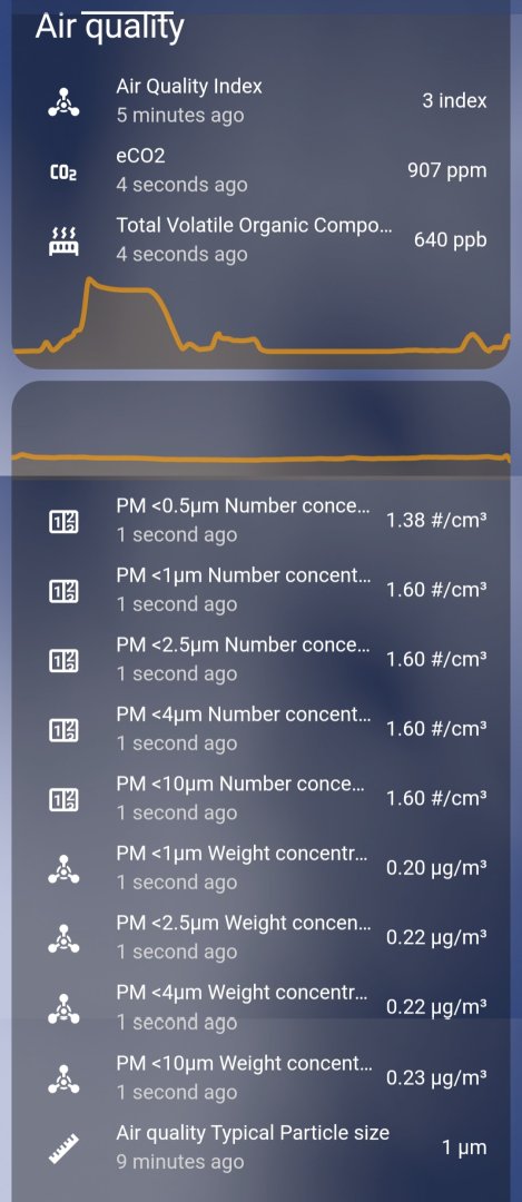

Είμαι λίγο προβληματισμένος. Ότι έχει να κάνει με μικροσωματίδια δεν αφήνει τπτ. Μου αυξάνει όμως κατά πολύ τις πτητικές ενώσεις όπως φαίνεται και στη φωτογραφία.
Αν το κλείσω και ανοίξω παράθυρα πάνε στο 0 και αυξάνονται τα pm Τι λέτε να παίζει; Σφάλμα του αισθητήρα δε θεωρώ πως ειναι.Έχει κανείς από εσάς εμπειρία με μετρήσεις;
1.608
1.300
Αφαίρεσα ένα ένα τα φίλτρα και έκανα δοκιμες. Αφαιρώντας όλα τα φίλτρα εκτός της σιτας δεν υπάρχει διαφορά στην επιβάρυνση του αέρα. Βάζοντας μόνο το ενεργού άνθρακα υπάρχει μια μικρή επιδείνωση και βάζοντας μόνο το hepa μεγαλύτερη. Λέτε να φταίει πως είναι καινούρια και βγαίνει ότι χημικό έχουν βάλει από κόλλες και δε ξέρω τι άλλο;
