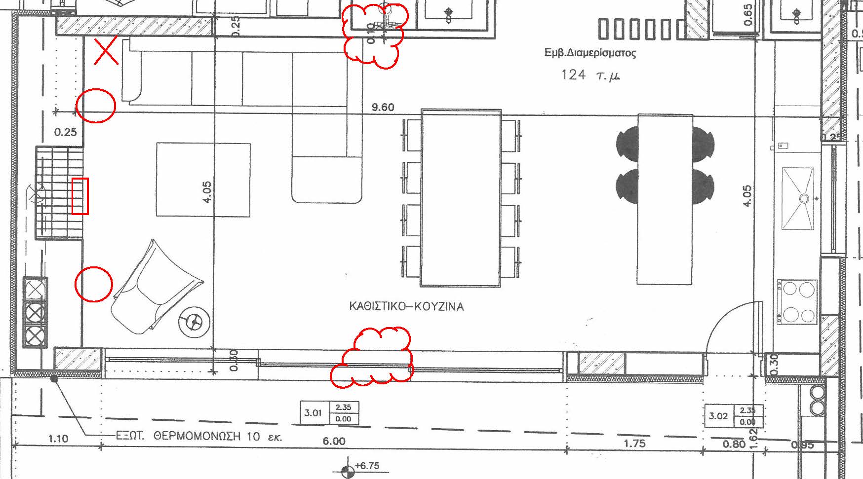

Πλεον θα μεταμερθω σε καινουριο σπιτι, και θα πρεπει να τα βαλω σε σαλονι (με κουζινα ενιαιος χωρος). Ετσι σκεφτηκα να κανω μια καλη αναβαθμιση σε ενα καλο μπατζετ (καλυτερα να ακουσω γνωμη σε αυτο απο εσας).
Λιγα λογια για τον χωρο, ο τοιχος στη μερια του τζακιου εχει απο πανω μια εσοχη για την τηλεοραση την οποια εχω ηδη επιλεξει (60") και μου αφηνει απο κατω υψος 20 εκ για το κεντρικο.
Εχω επισυναψει σχεδιο του χωρου και εχω μαρκαρει:
  • · Κεντρικο (κατω απο τη τηλεοραση) με παραλληλογραμμο, δυστυχως εχω περιορισμο 20 εκ. στο υψος και το βαθος καλο ειναι να μην ξεπερναει πολυ τα 16 εκ. Για να μην προεξεχει απο την εσοχη που εχω φτιαξει (αρχικα για την τηλεοραση). Το πλατος κανενα προβλημα.
  • · Τα μπροστινα ειναι μαρκαρισμενα με κυκλους και μπορουν να μετακινηθουν κατα μηκος.
  • · Το woofer ειναι το Χ και αυτο μπορει να παει αλλου εαν νομιζετε οτι ειναι σωστο.
  • · Τελος οι δορυφοροι (συννεφακια) ειναι ο καλλος περιορισμος οπου θα πρεπει να ειναι μικρου μεγεθους για να χωρεσουν στις γωνιες τους ταβανιου οπου εχω περασει γραμμες.
Στους δορυφορους ισως μπορουσα να κρατησω τα υπαρχοντα ηχεια μου που ειναι μικρα αλλα δε ξερω αν θα ταιριαζει με ο,τιδηποτε βαλω μπροστα πλεον.
Επισης το woofer ειναι 6αρι και θεωρω πως θελει οπωσδηποτε αλλαγη.
Ακουω προτασεις, ιδεες, οικονομικες προτασεις εαν κανενας θελει να αλλαξει το δικο του ηχοσυστημα και θα ταιριαζε σε μενα. Ειμαι ανοιχτος σε ολα, ακομα και να μου πειτε να μην μετακομισω σε αυτο το σπιτι!!

Σε τι ύψος θα τοποθετηθεί η τηλεόραση; Γιατί αν είναι πολύ ψηλά θα πιάνεστε.

Καλημερα φιλε, ναι εχεις δικαιο αλλα απο νωρις που το ηξερα δεν υπηρχε αλλη λυση.
Θα ειναι 60αρα πανω απο το τζακι, ελπιζω να μην υπαρχει προβλημα.

Αν είναι ένα μέτρο ή παραπάνω θα υπάρχει αν κάθεστε κοντά. Θα σκεφτόμουν σοβαρά την εγκατάσταση του κεντρικού απο πάνω της, για να κατέβει λίγο η TV.

Πολυ καλη η ιδεα σου! Να κερδισω αυτους τους 20 ποντους.
Η αποσταση θεασης (απο τα ματια) υπολογιζω να ειναι 2.60-2.80 απο την τηλεοραση

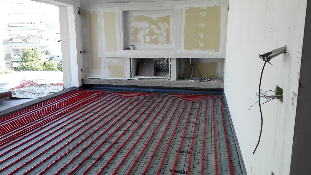

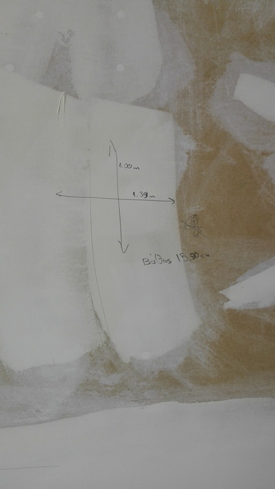

Εχω επισυναψει φωτο απο το σαλονι (υπο κατασκευη) και οι διαστασεις σε αλλη φωτο!

Στον αδειο τοιχο οθονη προβολεα για τα εργα , πανω απο τζακι μικροτερη tv για γενικη χρηση
Μαλιστα τωρα ειναι ευκαιρια γιατι τωρα γινονται οι εργασιες !

Αδειος τοιχος εννοεις στα δεξια?
Αξιζει λες? Γιατι δεν θα ειναι πολυ μεγαλυτερος απο την 60" και μετα δεν θα ειναι κεντραρισμενος ο ηχος. (αν τα λεω καλα)

Η γνωμη μου ειναι PJ για εργα σειρες οπως προειπα ,αλλα θα σχηματισεις γνωμη αν τα δεις σπιτι και μια και βιαζεσε ελα γρηγορα .Σου στελνω με πμ το τηλ μου
