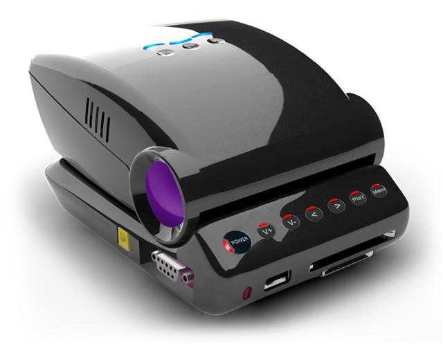

...ειναι βιντεοπροβολεας.
Ενταξει, δεν ειναι ακριβως αυτο που γυρευουμε για την οικια μας
και τα χαρακτηριστικα του θυμιζουν....Θεατρο Σκιων αλλα δεν ειναι
ομορφουλης?
Ο Honlai MP100 ειναι LCOS , εχει αναλυση 640χ480 ,15 lumen
φωτεινοτητα απο την 5w LED λαμπα του και αντιθεση 200:1 !!!

Για μένα δεν παίζει κανένα ρόλο η εμφάνιση ενός προβολέα, άλλωστε ο Sharp 21000 θυμίζει «αποκεφαλισμένη χελώνα», το μόνο που με ενδιαφέρει είναι το πώς παίζει! :137:
<?xml:namespace prefix = o ns = "urn:schemas-microsoft-com:office:office" /><o:p></o:p>
Και στη συγκεκριμένη περίπτωση, το ενδιαφέρον στοιχείο είναι η LED λάμπα που φοράει ο προβολέας. Αντρέα, αναφέρεται στα χαρακτηριστικά του το πόσες ώρες έχει διάρκεια ζωής η λάμπα;
Εμένα πάλι με προβληματίζει το εξής: οι λάμπες LED δεν υποτίθεται ότι μπορούν να σβήνουν εντελώς, όπως κάνουν οι καθοδικοί σωλήνες στους προβολείς CRT;! Αν ναι, τότε πρέπει να προσφέρουν πολύ βαθύ μαύρο, απείρως καλύτερο από αυτό που έχουμε σήμερα με τις λάμπες UHP, XENON κτλ.
Τότε όμως, πως εξηγείται το πολύ χαμηλό φαντάζομαι on/off contrast του προβολέα; Γιατί το 200:1 μας παραπέμπει σε προβολείς LCD δεκαετίας! :111:

Μα οι λάμπες LED Παναγιώτη δεν σβήνουν κατά την προβολή.
Ούτε οι UHP και οι XENON.
Τα πάνελ είναι που κάνουν το "σβήσιμο"/
Μάπως τα μπέρδεψες με τα πάνελ LED;

Μιχάλη, εννοείται ότι οι λάμπες UHP, XENON κτλ., δεν σβήνουν κατά την προβολή, δεν έχει κάποιος παρά να κοιτάξει τη λάμπα του καθώς προβάλει ένα πατερνάκι του μαύρου.
Φαίνεται ότι είχα σχηματίσει τη λανθασμένη εντύπωση ότι οι λάμπες LED έχουν τη δυνατότητα να σβήνουν σε μεγάλο βαθμό όταν προβάλουν π.χ., ένα πατερνάκι του μαύρου.
Ε, τότε όμως παιδιά, δεν έχουμε να περιμένουμε κάτι ουσιαστικό από τις λάμπες LED, πέρα από τη μεγάλη βελτίωση στη διάρκεια ζωής και πιθανά τη μη πτώση της φωτεινότητας με το πέρασμα του χρόνου στον βαθμό που υφίσταται στις UHP, XENON κτλ. λάμπες.
Αν πρέπει να περιμένουμε τις λάμπες LED να διανύσουν όλη τη διαδρομή εξέλιξης, δηλαδή να προσφέρουν σε συνδυασμό με το(α) πάνελ του προβολέα στα πρώτα δείγματα on/off contrast 200:1, σε μοντέλα που θα προσφέρουν on/off contrast πάνω από 10.000:1 τουλάχιστον, ζήσε Μάη μου να φας τριφύλλι!
Αυτό που θέλω να πω, είναι τι να το κάνεις να αρχίζουν οι εταιρείες να μας προσφέρουν προβολείς με LED λάμπες με 10000 ή 100000 ώρες λειτουργίας στη λάμπα, ακόμα και με μηδενική πτάση φωτεινότητας, άμα μας δίνουν ταυτόχρονα 500 ή 1000:1 on/off contrast;! Να με συγχωρείτε πολύ, αλλά να μου λείπει το βύσσινο!

Παναγιωτη, οι λαμπες δεν ειναι υπευθυνες για την αντιθεση. Τα led οπως ολες οι λαμπες, δινουν φως. Ειναι στο χερι του καθε κατασκευαστη να το διαχειριστει με τις πατεντες του (πανελ, ιριδες, σφραγισμα οπτικου μονοπατιου) και να μας δωσει την πολυποθητη αντιθεση...

Παναγιωτη μου φαινεται οτι μπερδεψες τη λειτουργια που κανουν οι λαμπες......δεν εχει καμμια σχεση το κοντραστ με τη λειτουργια της λαμπας.....
το μεγαλο ζητουμενο ειναι φυσικα η διαρκεια σε αποδοση.........

Παναγιώτη μιλάμε απλώς για τη φωτεινή πηγή.
Αντί για λάμπες LED. Απλά.
Πολύ μικρά, ελαφριά, φτηνά, φωτεινά, χωρίς θερμότητα, χωρίς πρόβλημα στο άναψε σβήσε, με μεγάλη διάρκεια ζωής.
Καταργούνται ανεμιστήρες και αεραγωγοί με ότι θετικά συνεπάγεται αυτό στον όγκο, το βάρος και τον θόρυβο του προβολέα.
Τι άλλο να θέλει κανείς; Τέλεια όλα. Αυτός είναι ο παράδεισος. :142:

Να συμπληρώσω εδώ ότι οι ημιαγωγοί LED δεν είναι απαλλαγμένοι από το πρόβλημα της θερμότητας διότι σαν ημιαγωγοί έχουν και αυτοί το πρόβλημα της απαγωγής της θερμότητας όταν λειτουργούν σε μεγάλη ισχύ - για να αποδόσουν αρκετά candelas. Σίγουρα δεν είναι το ίδιο όπως οι συμβατικές τωρινές υλοποιήσεις αλλά δεν παύει να υπάρχει και εδώ ένα μικρό προβληματάκι που ψάχνει την λύση του....
