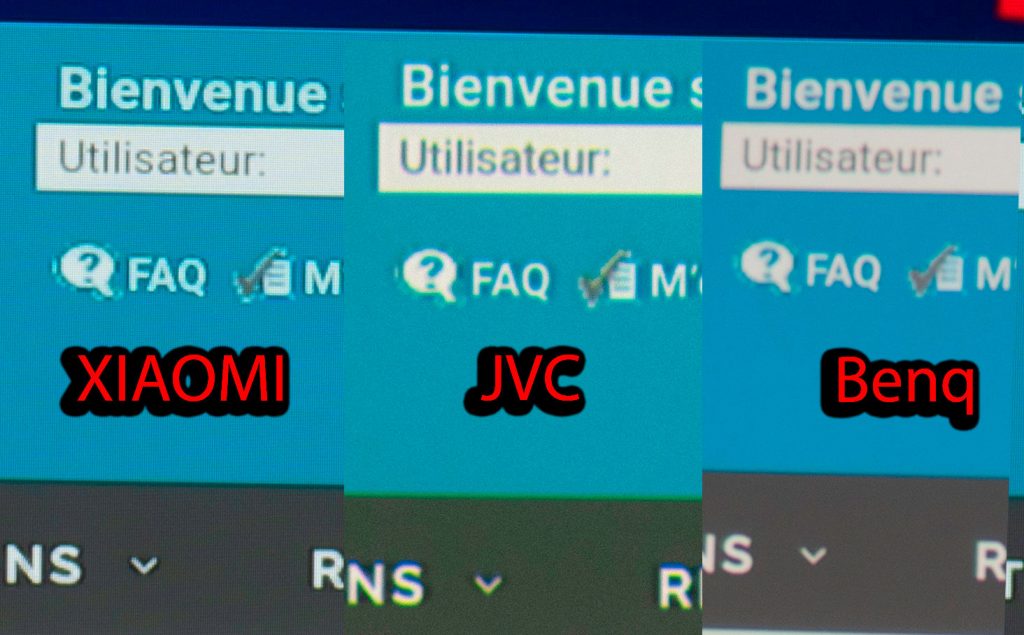

Οξύτητα και ευκρίνεια είναι δυο διαφορετική όροι.
Πως ορίζεται η διαφορά τους?…η εικόνα 4Κ δεν είναι εξ ορισμού πιο οξεία και ευκρινής από την fhd, ή αλλάζει κάτι όταν παρεμβαίνει το e-shift?
5.031
6.138
:rolleyes: sharpness =οξυτητα
clarity = ευκρινεια
οι λεξεις και οι οροι αναλογως χρησης μπορει απο συνωνυμες να λαβουν διαφορετικο νοημα ειδικα απο μεταφρασεις ξενης γλωσσας και μαλιστα σε τεχνικη βαση.
Θα δεις στην επεξεργασια φωτο τι κανει ποιο, αλλα εδω δεν ειναι μονο φωτογραφια.
Για εμενα ευκρινεια ειναι ενα συνολο πραγματων που μας δεινει μια εικονα ποιο μαλακη/θολη και σαφως μπορει να περιλαμβανει και χαμηλη οξυτητα περαν της αναλυσης(αριθμο pixels), pixel gaps,κινηση,outfocus /lens κλπ.
Αρκει να υπαρχει c/r ικανοποιητικο που δεν ειναι μονο απτον προβολεα αυτο.
Oi lcd χανουν παντου απο τους μονοτσιπους dlp πλυν του native c/r , on-off οσο καλους φακους και να χρησιμοποιουν.
Για μενα το 3000:1 σε συνδιασμο με ενα καλο tone mapping και μια οθονη με υψηλο βαθμο απορριψης για μην εχεις το σπιτι εκκλησια μεγαλης βδομαδας συνδιαζει τα παντα ολα σε υψηλο βαθμο .
Παρακατω ενα παραδειγμα που ο ποιο φθηνος ειναι καλυτερος και μαλιστα 1080 οι αλλοι δυο 4k eshift
το νουμερο των 3000:1 εχει κατακτηθει στους dlp αλλα μονο απο υλοποιησεις της xiaomi(και θυγατρικων) με alpd laser/lens και μαλιστα απο το χειροτερο μονοτσιπο της ΤΙ ,υπολοιπομενη ακομη απο αναλογο software που θεωρω ειναι θεμα χρονου...
clarity = ευκρινεια
