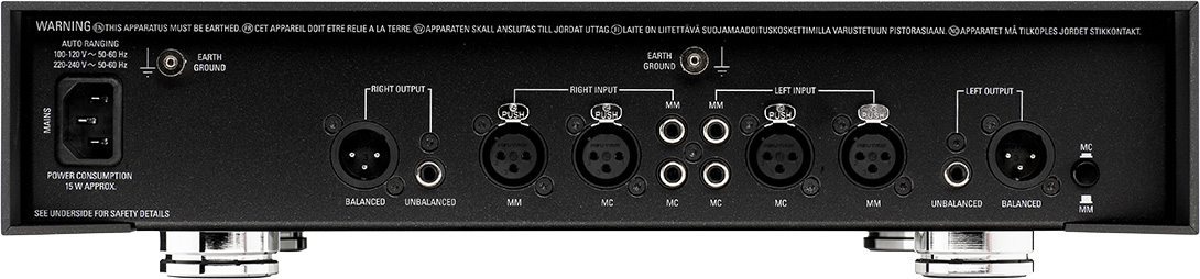

Ερωτησούλα: έχω το πικάπ Linn Sondek LP12 συνδεδεμένο με το μαμά RCA του με το εξωτερικό phono Linn Uphorik και αυτό με τη σειρά του συνδέεται με RCA της Linn, με κάποιο line in ενός ολοκληρωμένου Luxman L507UX II.
Από τον βραχίονα του LP12 (όπως σε όλα τα πικάπ) βγαίνει και το καλωδιάκι της γείωσης, το οποίο αποφάσισα να το συνδέσω στην γείωση του ενισχυτή (ground signal), (Του οποίου το phono του δεν χρησιμοποιείται) και όχι στο εξωτερικό phono Linn Uphorik, επειδή έχει δύο υποδοχές για γείωση και δεν ήξερα που να το βάλω (Δείτε και φωτό από το πίσω μέρος του Uphirik).
Είναι σωστή αυτή η σύνδεση της γείωσης;
Πάντως τα βινύλια ακούγονται μια χαρά και μόνο αν γυρίσω το ποτενσιόμετρο πέρα απο το 14:00, και με την βελόνα «σηκωμένη», ακούγεται ένα πολύ ελαφρύ «zzzzzzz» απο τα τουίτερ.
Φχαριστώ!

Οι δύο γειώσεις που φαίνονται στην πλάτη του προενισχυτή είναι ακριβώς ίδιες. Το γράφουν άλλωστε.
Συνδέονται στο μεταλλικό σασί της συσκευής, οπότε ακριβώς στο ίδιο σημείο καταλήγουν.
Σωστότερο είναι να γίνει εκεί πάνω η σύνδεση, ώστε η διαδρομή να είναι η μικρότερη δυνατή.

Ευχαριστώ για την απάντηση, όμως, όπου και γίνει η σύνδεση, η διαδρομή είναι ίδια, επειδή το μήκος του καλωδίου της γείωσης (που «βγαίνει» από τον βραχίονα) δεν αλλάζει.
Εκτός αν εννοείς κάτι άλλο και δεν το κατάλαβα.

Φυσικά και δεν αλλάζει το μήκος του καλωδίου που βγαίνει από τον βραχίονα.
Αυτό που αλλάζει με τον τρόπο που σου πρότεινα είναι το συνολικό μήκος της διαδρομής του, μέχρι να <<συναντήσει>> το σημείο αναφοράς (γείωση) του κυκλώματος ενίσχυσης.
