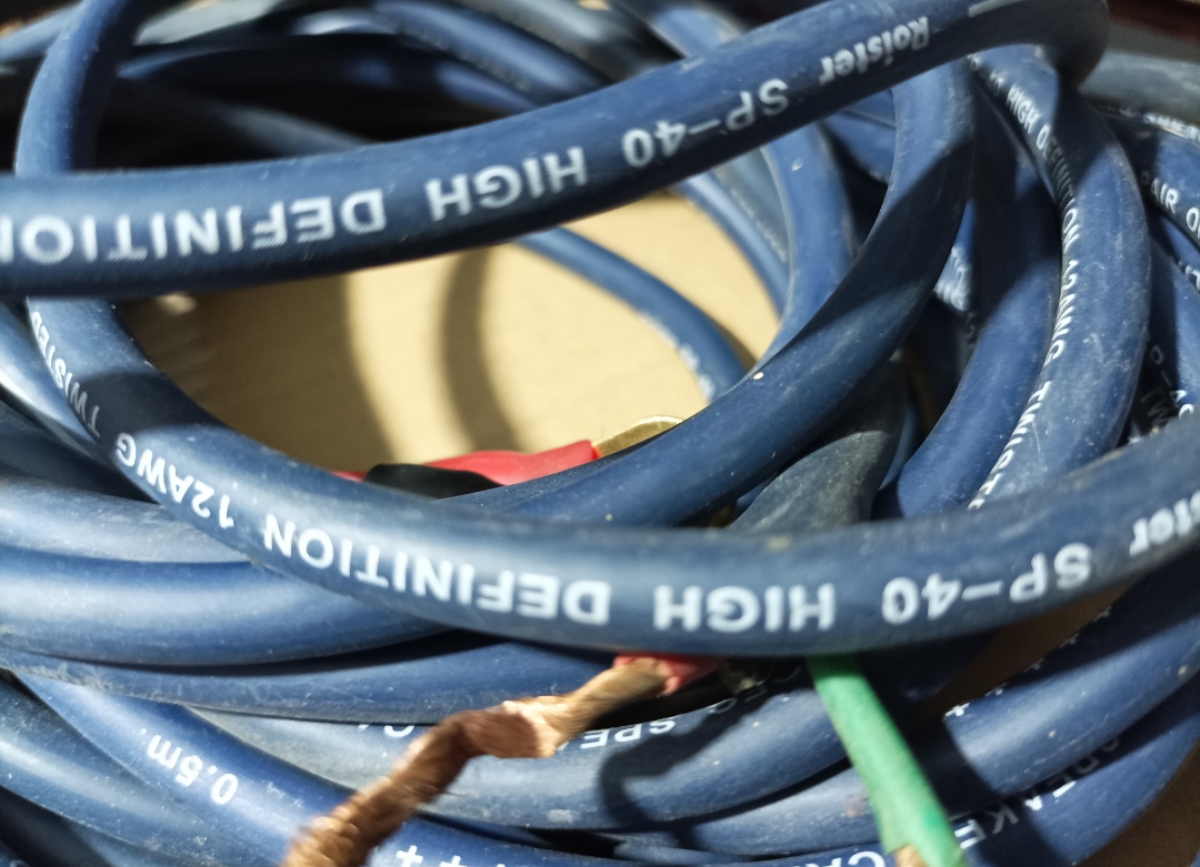

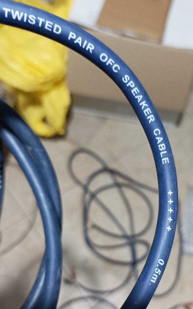

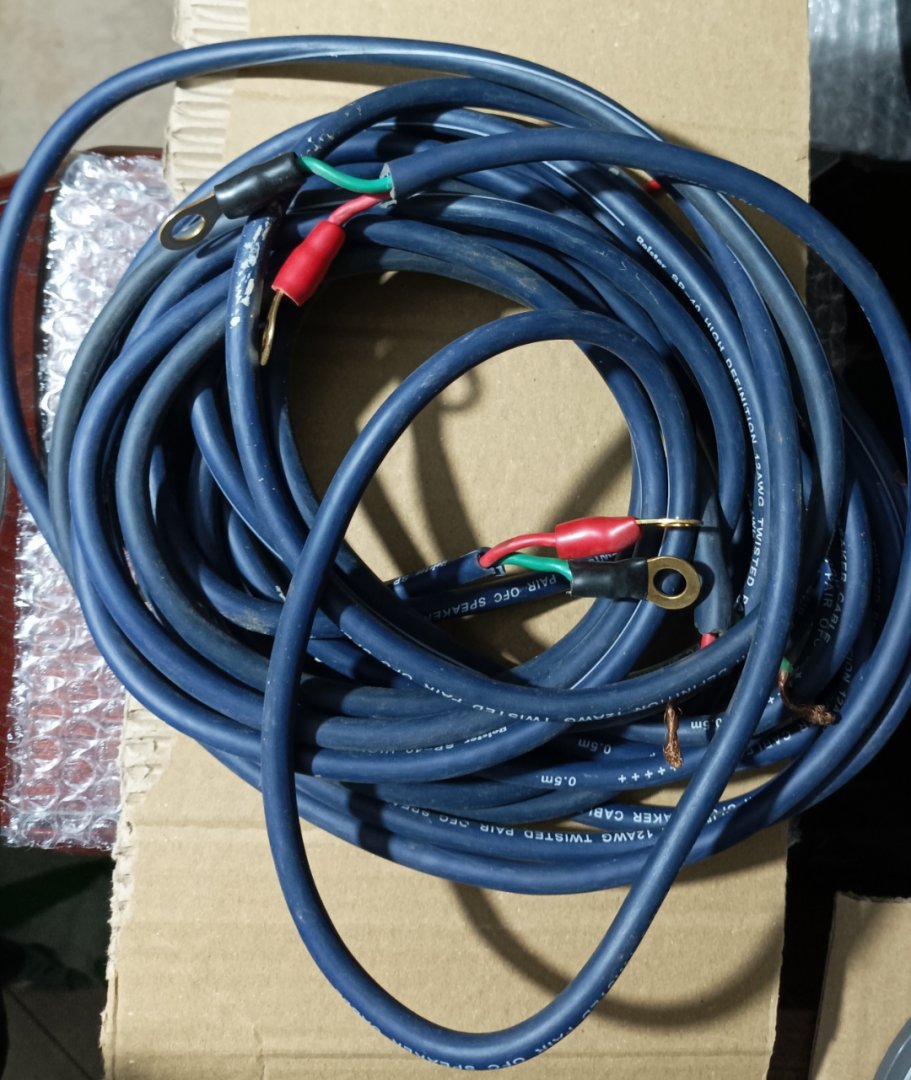

Σας ευχαριστώ για την απάντηση
Δηλαδή αυτό δεν κάνει ;

Κάνει, αλλά δεν χωράει - και εκτός αυτού δηλαδή, πόσο κάνουν πια δυό κομμάτια 1,5μ καλώδιο RG59. 5 ευρώ;

Πέραν του πρακτικού ζητήματος, θεωρητικά δεν κάνει γιατί πέραν της θωράκισης που έχουν τα καλώδια χαμηλού σήματος ( line ), τα καλώδια ηχείων έχουν συνήθως μεγαλύτερη χωρητικότητα ( capacitance ) κάτι που λόγω της φύσης της διασύνδεσης ( υψηλή εμπέδηση - αντίσταση ), μπορεί να αποτελέσει ένα φίλτρο και να αποκόψει υψηλές συχνότητες. Πάρε δύο μέτρα Mogami 2549, βαλ'τους βυσματάκια Neutrik και θα είσαι κομπλέ.
Αν το καλώδιο ηχείων σου πιάνει χώρο και δεν μπορείς να το χρησιμοποιήσεις για να συνδέσεις ηχεία, καν'το δώρο ή πούλα το στο κόστος του Mogami, να σου έρθει "μια η άλλη".
