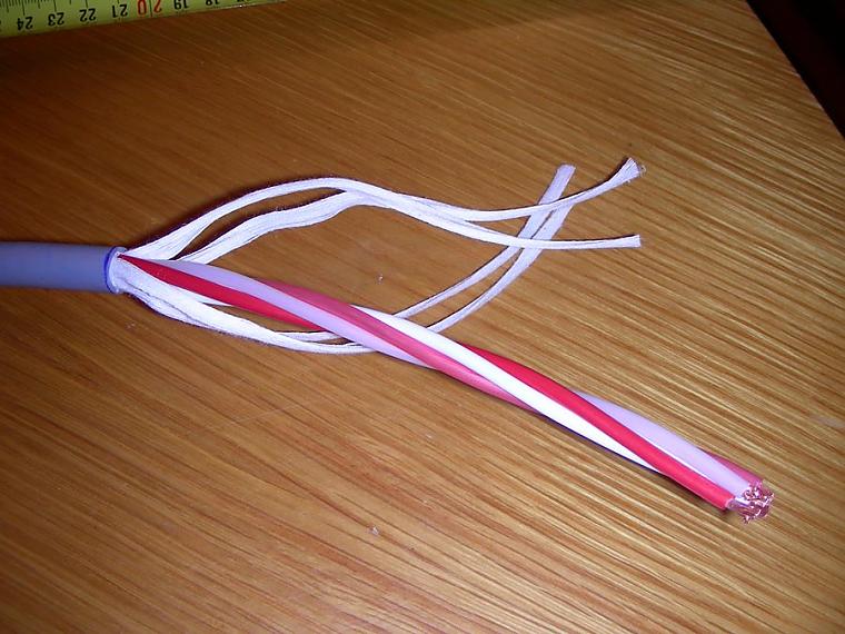

Απάντηση: Καλώδια ηχείων

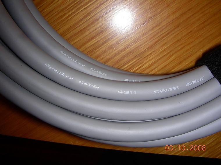

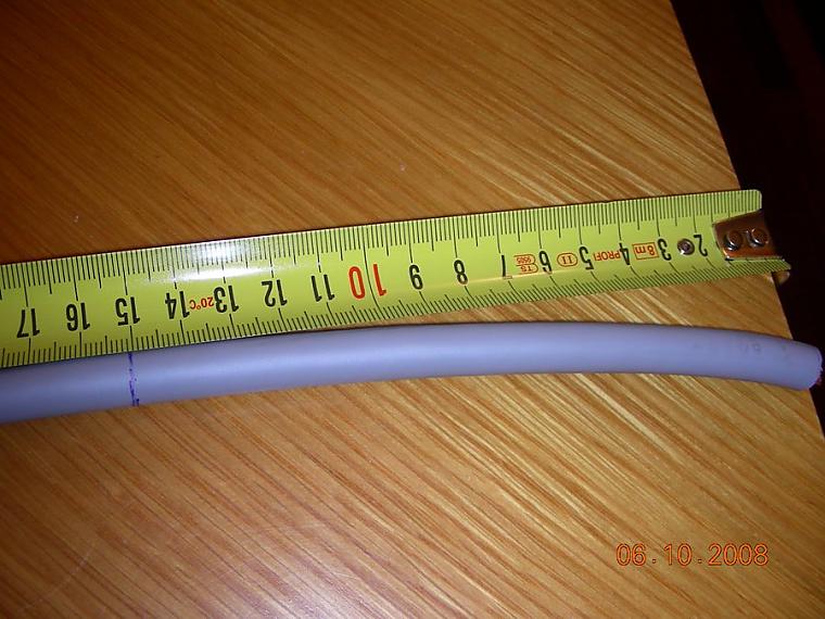

κόψιμο 15εκ, και καθάρισμα από τα σκοινιά

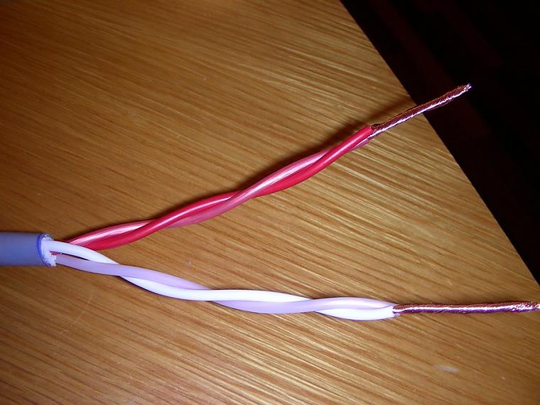

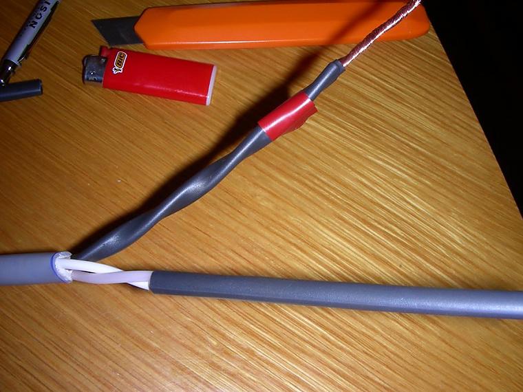

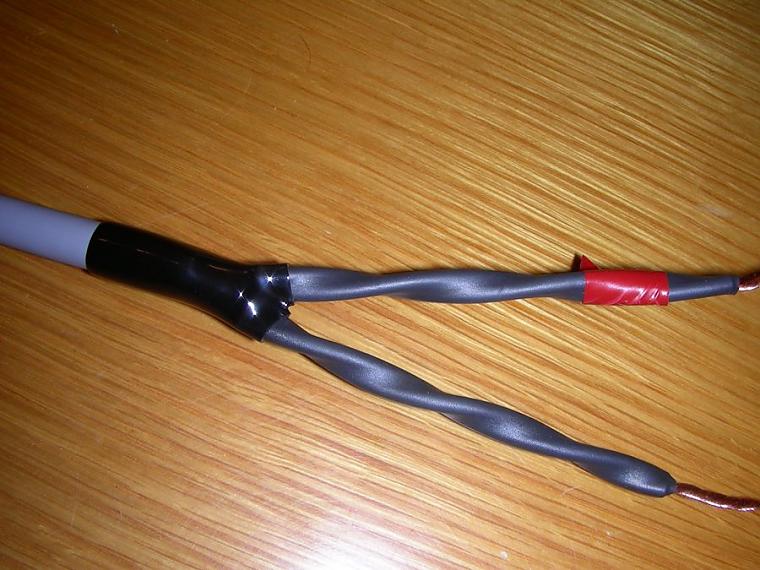

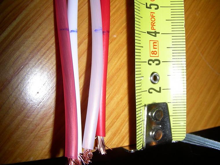

καθάρισμα στα 4 cm, στρίψιμο και κάλυψη με θερμοσυστελλόμενο

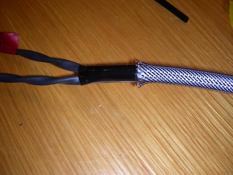

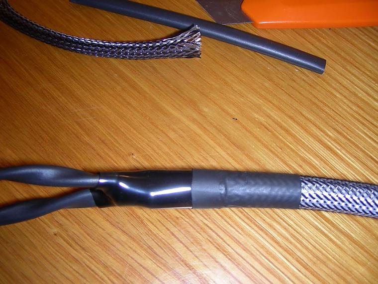

εφαρμογή cable pants, ντύσιμο με κάλτσα (techflex) και ξανά θερμοσυστελλόμενο

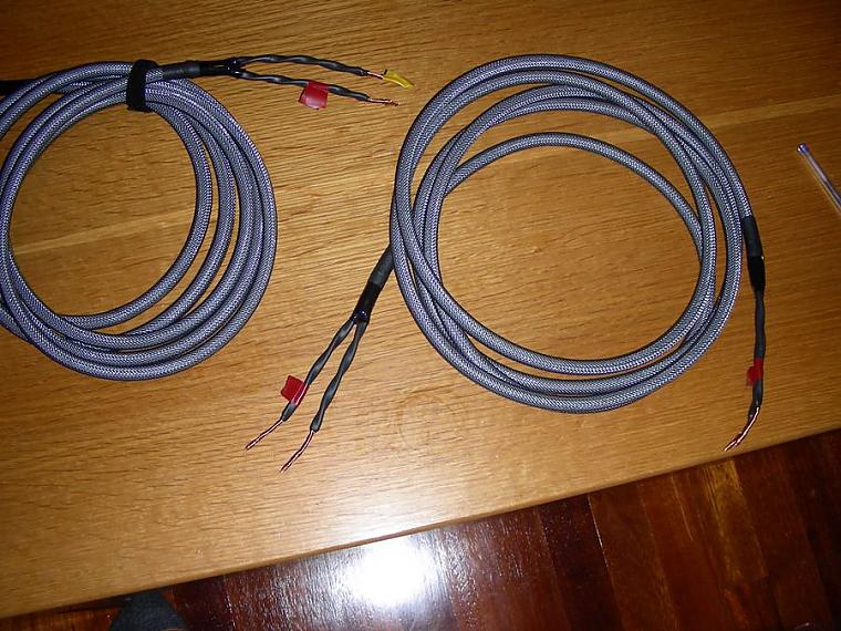

χρησιμοποιήθηκε techflex 3/8'' (χρειάστηκαν περίπου 10 μέτρα , 5 για κάθε 4μετρο καλώδιο ηχείων)
cable pants διπλό
θερμοσυστελλόμενα των 6mm και 12mm

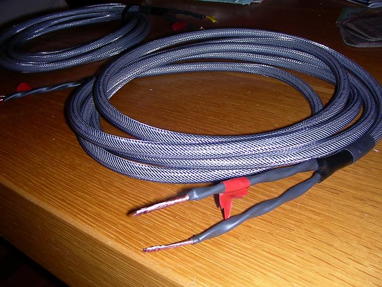

άμεσα θα τους φορέσω και τις μπανανούλες, και θα ανεβάσω φωτό

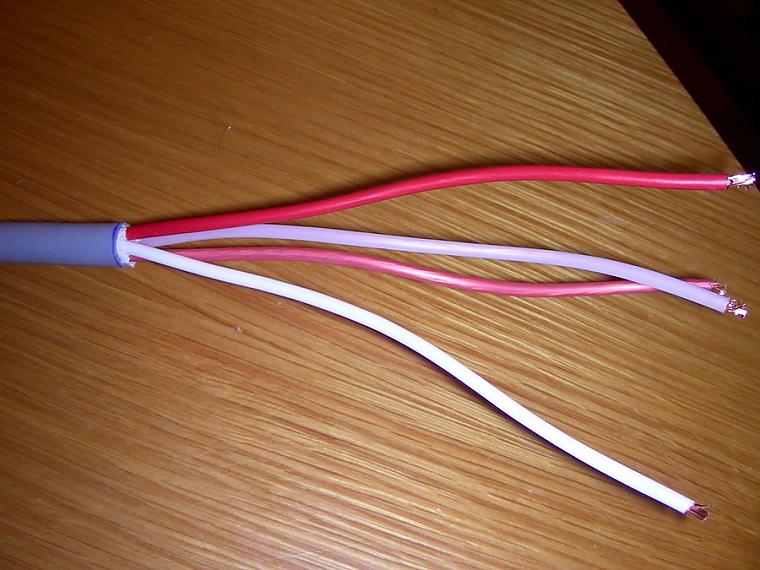

επίσης το συγκεκριμένο καλώδιο προσφέρεται και για διπλοκαλωδίωση, το δοκίμασα αλλά προτίμησα να τα ενώσω
άλλη μία

πρώτες εντυπώσεις = άριστες
μόλις έρθουνε και οι μπανάνες
http://www.speakerrepair.com/Merchant2/merchant.mvc?Screen=PROD&Product_Code=BS20&Category_Code=
και φορεθούνε θα είναι έτοιμα για όποιον θέλει να τα δοκιμάσει ...

έχω και cable pants με 4 εξόδους για διπλοκαλωδίωση , θα είναι το επόμενο που θα φτιάξω μάλλον με belden
