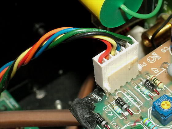

Η φωτογραφία είναι από τελικό ενισχυτή υψηλού κόστους.
Αυτή η καλωδίωση βρίσκεται μεταξύ του τμήματος του ενισχυτή τάσης και του ενισχυτή ρεύματος και μεταφέρει, εκτός από τις τάσεις και την ανάδραση, και το σήμα μας.
Σας φαίνεται κάτι από High- End εδώ?
τίποτα απολύτως από "High-End", καθώς ούτε χοντρά ούτε γυαλιστερά είναι, ούτε μάρκα γράφουν, ούτε κάλτσα φοράν, ούτε βύσμα της προκοπής δεν είναι αυτό (για High-End μιλάμε, όχι για την πραγματικότητα).
Επειδή βέβαια δεν είναι χαιεντάδικα, δε σημαίνει ότι υπάρχει και πρόβλημα ουσίας, μη μπερδευόμαστε...
Από τον ίδιο ενισχυτή τα καλώδια που τροφοδοτούν με τάση το κύκλωμα του ρεύματος.
Το χοντρό καφέ καλώδιο είναι αυτό που δίνει τη γείωση στη μπόρνα εξόδου του ενός καναλιού, καλώδιο ηχείων δηλαδή, και έχει αλλαχθεί από τον ιδιοκτήτη. Αρχικά ήταν ίδιο με τα υπόλοιπα.
Πως σας φαίνεται?
του ηχείου φαίνεται υπερβολή, τα υπόλοιπα φαίνονται τυπικά ηλεκτρολογικά καλώδια, που αρκούν για τη δουλειά που κάνουν (υποθέτω για τυπικής ισχύος ενισχυτή). Και οι βιδωτές επαφές είναι μια χαρά.
Βέβαια, δε θα με χαλούσε καθόλου να είναι πιο μεγάλης διατομής (και ιδίως μικρότερου μήκους οποιοδήποτε καλώδιο τροφοδοσίας). Αυτό σημαίνει πως θεωρώ θετικό βήμα την αλλαγή των καλωδίων αυτών με κάτι πιο "χοντρό" (χωρίς να χρειάζεται να ξοδέψεις πάνω από 2-3 ευρώ συνολικά) αλλά οι υπερβολές δε χρειάζονται.

<<δικά της καλώδια>> σημαίνει <<έφτιαξε κάλτσα για καλώδια>>.
Ούτε τα καλώδια δε κατασκευάζει η ίδια, ούτε την κάλτσα. Αυτό δεν έχει ιδιαίτερη σημασία.
αυτό που έχει σημασία, είναι πως αντί να δώσει 2-3 ευρώ για να βάλει μεγαλύτερης διατομής καλώδιο εκεί που χρειάζεται, δίνει το ίδιο ποσό για κάλτσες με τη φίρμα της. Και αντί να κοστολογίσει +2-3 ευρώ το μηχάνημά της, το κοστολογεί +2-3.000 ευρώ.
Το αν είναι σημαντικά τα "χοντρά καλώδια" είναι σχετικό με το μήκος τους και τις απαιτήσεις. Σε τυπικής ισχύος ενισχυτικά, τα χοντρά καλώδια είναι ανοησία, καθώς πολλά άλλα είναι πολύ περισσότερο σημαντικά.
Όμως, τα λίγο πιο χοντρά καλώδια, ΔΕ ΚΟΣΤΙΖΟΥΝ. Μπορεί και να μη χρειάζονται, αλλά και να χρειάζονται, ΔΕ ΚΟΣΤΙΖΟΥΝ.
Αυτό νομίζω είναι το βασικό.
Πως θα προστατευθουμε απο τετοια προιοντα.
δε χρειάζεσαι "προστασία" από τέτοια προϊόντα. Μια χαρά είναι. Αντίθετα, χρειάζεται σύνεση και σκέψη όταν πετάς πολλά λεφτά αλλού κι αλλού, για τα ελάχιστα πιο χοντρά καλώδια που όμως φοράνε την κάλτσα της φίρμας, αλλά και πάλι όχι "προστασία", δικά σου είναι τα ευρώπουλα, δώστα όπου γουστάρεις!

Ο σκοπός που άνοιξα αυτό το θέμα δεν είναι να προστατευτούμε από αυτά τα μηχανήματα αλλά να προστατευτούμε από τις υπερβολές.

Η ισχύς του ενισχυτή είναι 2 x 250 watt RMS.
Έχει ξεχωριστό τροφοδοτικό στο κανάλι αλλά έναν μετασχηματιστή.
