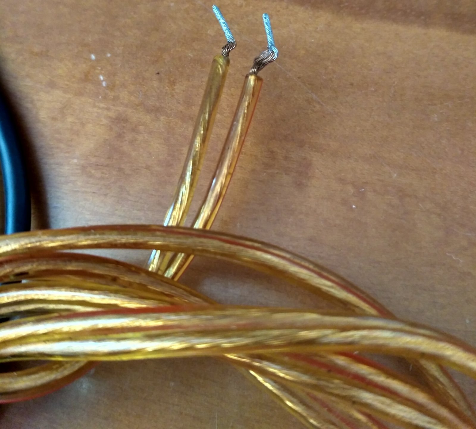

έγινε θα μπει naked. απλά έχω δει σε αρκετά γυμνά καλώδια οι άκρες να έχουν κόλληση. όπως εδώ
για ποιο λόγο είναι έτσι; σε τι χρησιμεύει ;
43.854
79.709
Μόνο στο να μην τσαλακώνονται/κόβονται/παραμορφώνοντα τα πολύκλωνα καλώδια όταν αφαιρείται συχνά.
Κάνει χειρότερη επαφή.

επισης για να μην διαβρώνονται. Ο χαλκος με την πάροδο του χρόνου μαυριζει.

Δεν ειναι μονο η οξειδωση αλλα και το οτι σε λιγες μερες η επαφη με τις μπορνες θα χαλαρωσει σιγουρα και θα χαλαρωνει ξανα μετα απο καθε φορα που θα τα σφιγγει μεχρι που θα αρχισουν να κοβονται τα strands.

Ποτε ...μα ΠΟΤΕ κολληση (καλαϊ) στο τελειωμα των γυμνων καλωδιων. Δεν σφιγγουν στις μπορνες και κυριως ακουμπανε σε δυο τρια σημεια μονο και ως εκ τουτου υπαρχει τεραστιο θεμα αγωγιμοτητας.
Ακροδεκτες βαζουμε οταν θελουμε για διαφορους λογους να τους αφαιρουμε τακτικα και οταν η διατομη του καλωδιου ειναι τετοια που δεν χωραει στις μπορνες ενισχυτη η ηχειων.
