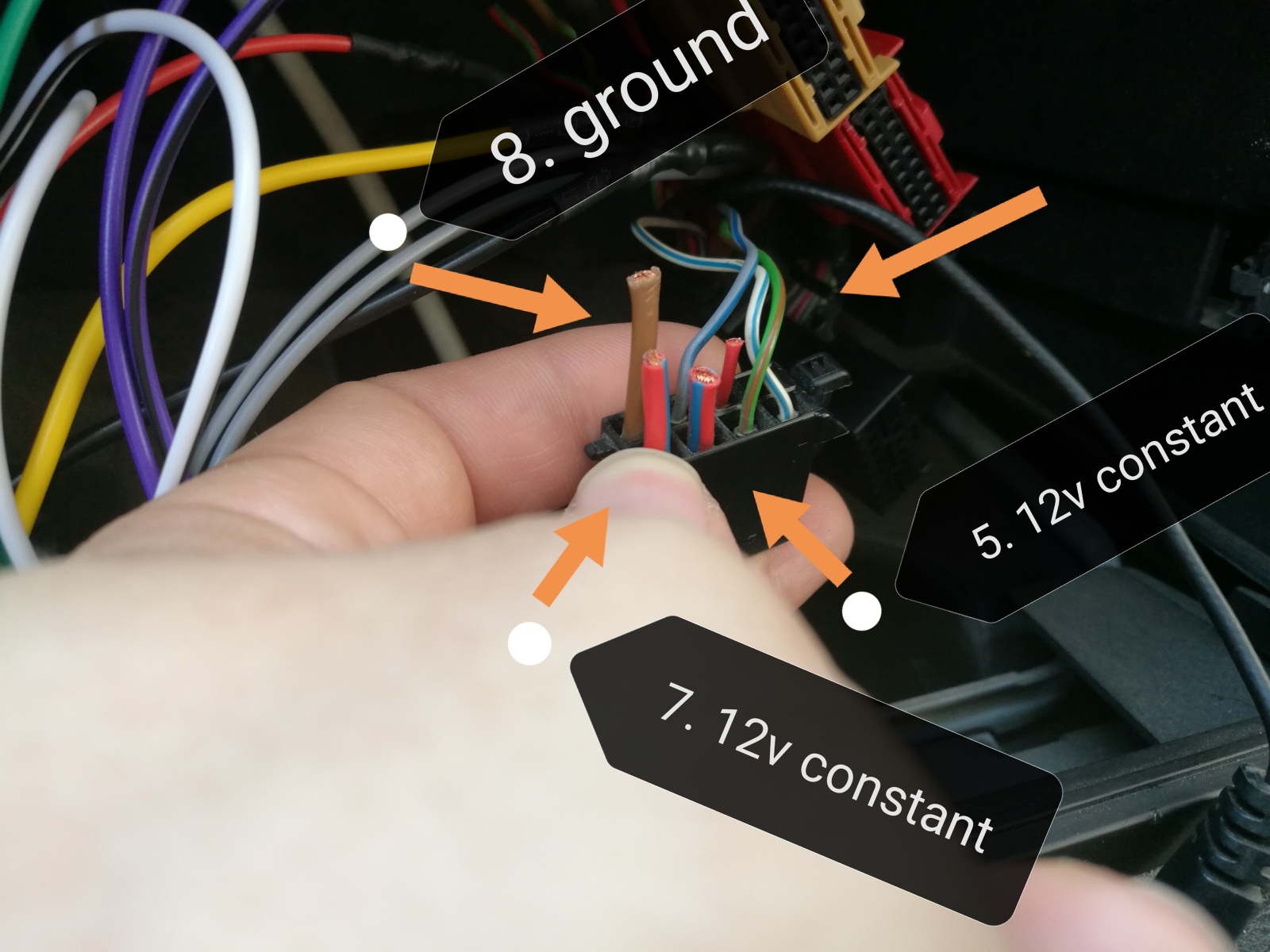

Αναγκάστηκα να αλλάξω φισα στο mp3 και με την ευκαιρία να αναβαθμίσω το car audio με αντίστοιχό που έχει BT.
Το αυτοκίνητο είναι ενα passat 3B3 του 00
Το μπέρδεμα όμως είναι στα καλώδια, δλδ η φισα είχε πάνω 2 καλώδια μπλε-κόκκινο που είναι 12βολτα συνεχές, με το πολυμετρο παίρνω τάση 12.63v και στα δύο.
Το καφέ είναι η γείωση και το κόκκινο ο διακόπτης.
Η κεραία που θα μπει (μπλε) και γιατί έχει δυο ίδια καλώδια με συνεχής τάση;
Παρακάτω έχω φωτογραφία της φισας που έκοψα.
Έψαξα στο ίντερνετ διάγραμμα για το αμάξι αλλά όλα έχουν άλλα χρώματα και καμία σχέση με το δικό μου.
Το περίεργο είναι πως το έχω συνδέσει το radio mp3 με τη κεραία κανονικά πάνω χωρίς power και πιάνει σταθμούς κανονικά. Τι φάση;
Παρακαλώ τα φώτα σας.
Να τονίσω πως το radio mp3 παίζει κανονικότατα και κρατάει μνήμη.
Η σύνδεση με την καινούργια iso είναι:
Κόκκινο με κόκκινο
Καφέ με μαύρο
Μπλε/κόκκινο με κίτρινο
Το μπλε είναι στον αέρα
Και τα υπόλοιπα καλώδια για dimmer και φώτα τα παράτησα στη παλιά πεταμενη και μονωμενη πίσω.
