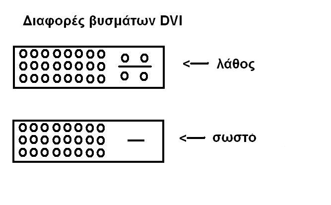

Μήπως ξέρει κανείς κάτι ? Γιατί αυτές οι διαφορές με αποτέλεσμα να μην μπαίνουν οι adaptors στα DVD αφού σε αυτούς τό βύσμα έχει επιπλέον 4 ακίδες ανώ το έλασμα είναι μεγαλύτερο !!!
Δέιτε τις διαφορές στα βύσματα στη σχετικές εικόνες.

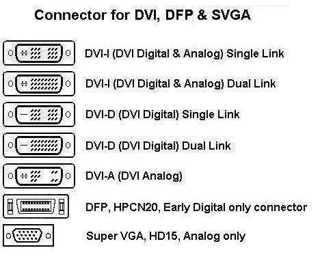

Φίλε pank αν το DVD σου βγάζει DVI χωρίς τις 4 επιπλέον ακίδες τότε σημαίνει ότι είναι DVI-D (αμιγώς digital δηλαδή) και δεν μπορεί δυστυχώς να βγάλει αναλογικό σήμα από εκεί.
Για να παίξει DVI-σε-Component πρέπει το DVI της συσκευής να είναι σε θέση να δώσει και αναλογικό σήμα.
Μπράβο Κώστα. Κάτι τέτοιο είχα ψιλιαστεί αλλά δεν είχα μπορέσει να βρώ σχετικές φώτο και τις διαφορές. Η συνημμένη φώτο με τα βύσματα που έβαλες είναι πολύ κατατοπιστική για τις διαφορές.
