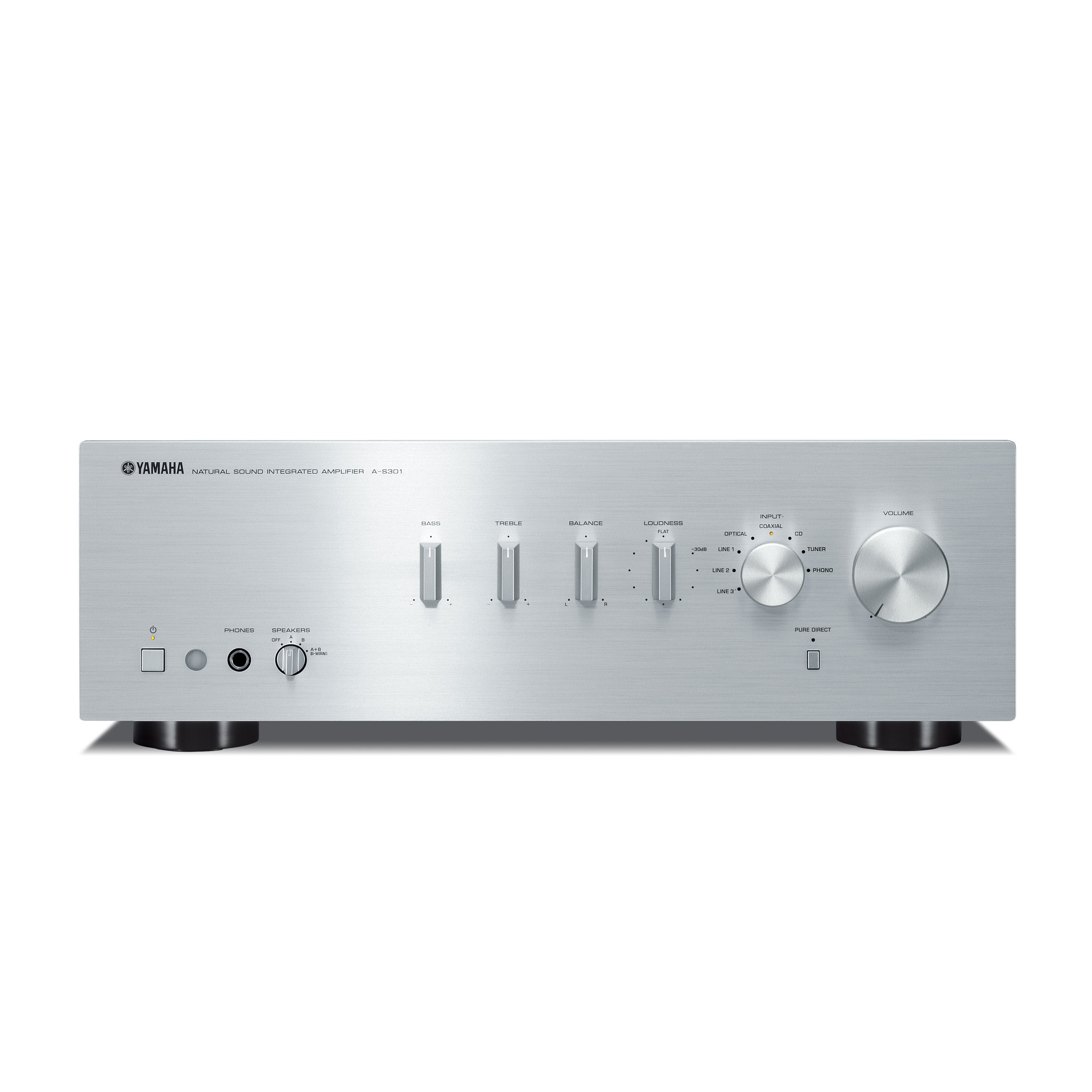

Ειμαι αναμεσα σε Yamaha A-S201 με Yamaha A-S301 χωρις να αντιλαμβανομαι γιατι ο 301 ειναι ακριβοτερος

Ο 301 έχει και ψηφιακές εισόδους και έξοδο για SUB. Επίσης είναι 9 κιλά ενώ ο 201 είναι 6,7.
Ο 301 λέει 2Χ60W, ενώ ο 201 λέει 2Χ100W!
2X100W με <7 κιλά βάρος και χωρίς να είναι κλάσης D, δεν μου καλοακούγεται.

παντως τα 2Χ100 του 201,εχουν μπερδεψει πολλους και φυσικα δεν ισχυουν,αν μιλαμε για την τυποποιημενη μετρηση ισχυος.Αν κοιταξει κανεις και τα specs στην ιστοσελιδα της εταιρειας θα το καταλαβει,πρακτικα μιλαμε για 2Χ50 το πολυ.Ο 301 ειναι πιο βαρυς,οχι γιατι ειναι ουσιαστικα πιο ισχυρος (ειναι ομως),αλλα γιατι εχει μεγαλυτερο σασσι .........λαμαρινες ειναι η διαφορα.Παντως τα specs του 301 ειναι αυτα που πρεπει να αναφερονται σε εναν ενισχυτη......
η ιδια η yamaha δηλαδη,σα να ψιλοκοροιδευει λιγο, τους οχι τοσο σχετικους επισκεπτες της ιστοσελιδας της.
