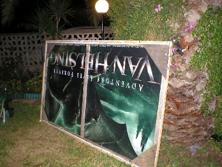

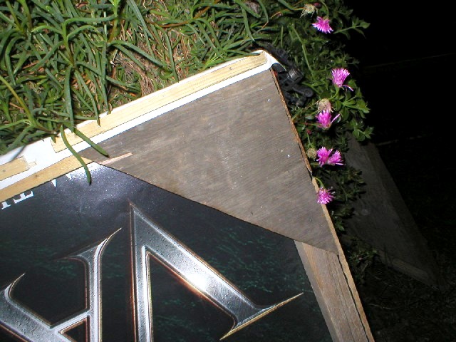

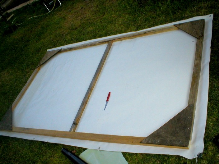

Δείτε πως έκανα εγώ μια οθόνη για το θερινό μου που παρεμπίπτοντος λειτουργεί για 3η σεζόν.
Ξεκίνησαν οι εργασίες για το στήσιμο του θερινού στη Ποτίδαια Χαλκιδικής . Περάστηκαν όλα τα καλώδια ήχου και εικόνας , κα κατασκευάστηκε μια οθόνη με μήκος 245 cm . Για πλαίσιο χρησιμοποίησα καδρόνια σκεπής και κοντραπλακέ . Για πανί χρησιμοποίησα μια μεγάλη αφίσα – μουσαμά που είχα στη κατοχή μου απ την ταινία Vav Helsing . Καρφώθηκε περιμετρικά στο πλαίσιο στην πίσω πλευρά , αρχικά στις τέσσερις γωνίες κα μετά με την βοήθεια μίας τανάλιας τεντώθηκε κομμάτι – κομμάτι και καρφώθηκε ολόκληρό . Το αποτέλεσμα είναι άκρος εντυπωσιακό χωρίς την παραμικρή ζάρα .
Απομένει να γίνει και το κατάλληλο masking με μαύρο ματ spray
