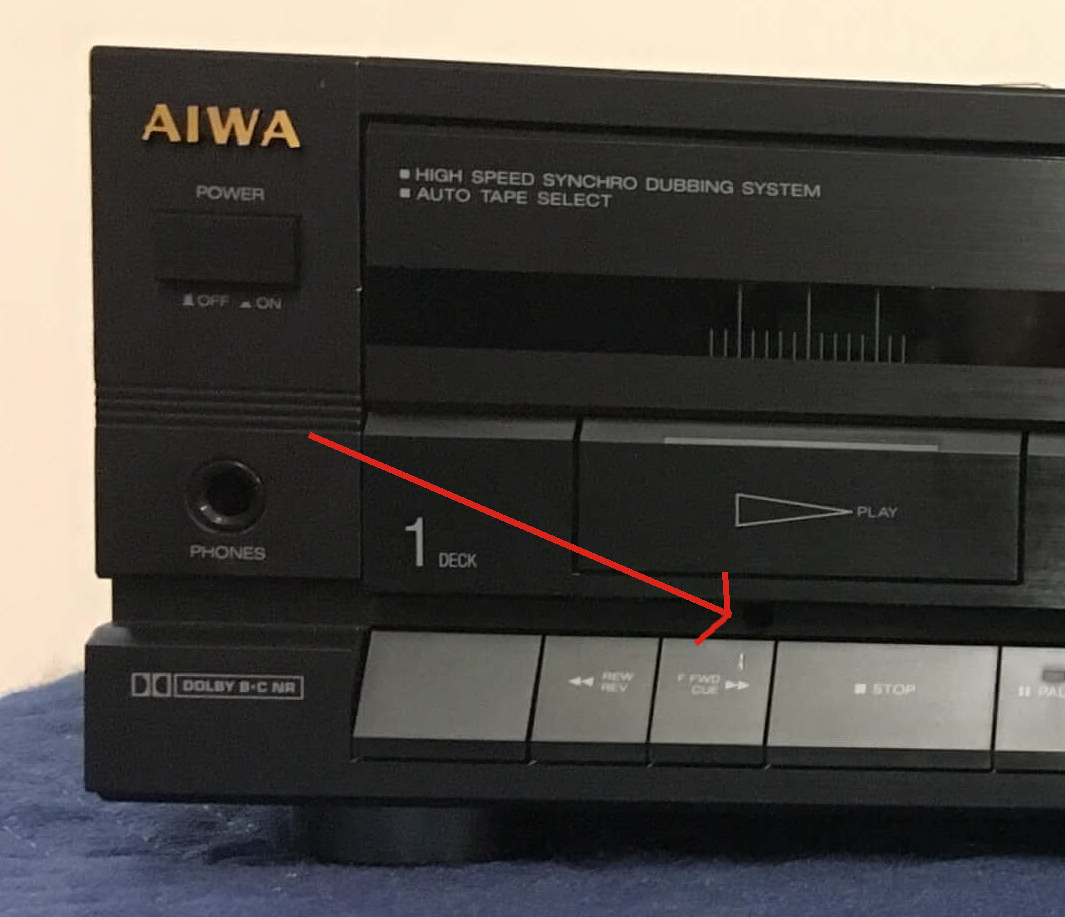

Πάντως ένα AIWA που είχα, στα σίγουρα είχε τρυπούλα για να βάλεις κατσαβίδι και να το ρυθμίσεις...
Και αφού δεν είχα κάποια κασέτα test ή κάτι τέτοιο.... το ρύθμισα απλά με μια κασέτα που είχε γραφεί σε κάποιο ακριβό deck και το θεωρούσα πιο σωστό... εποχές....
(η φωτό τυχαία από το δίκτυο)
