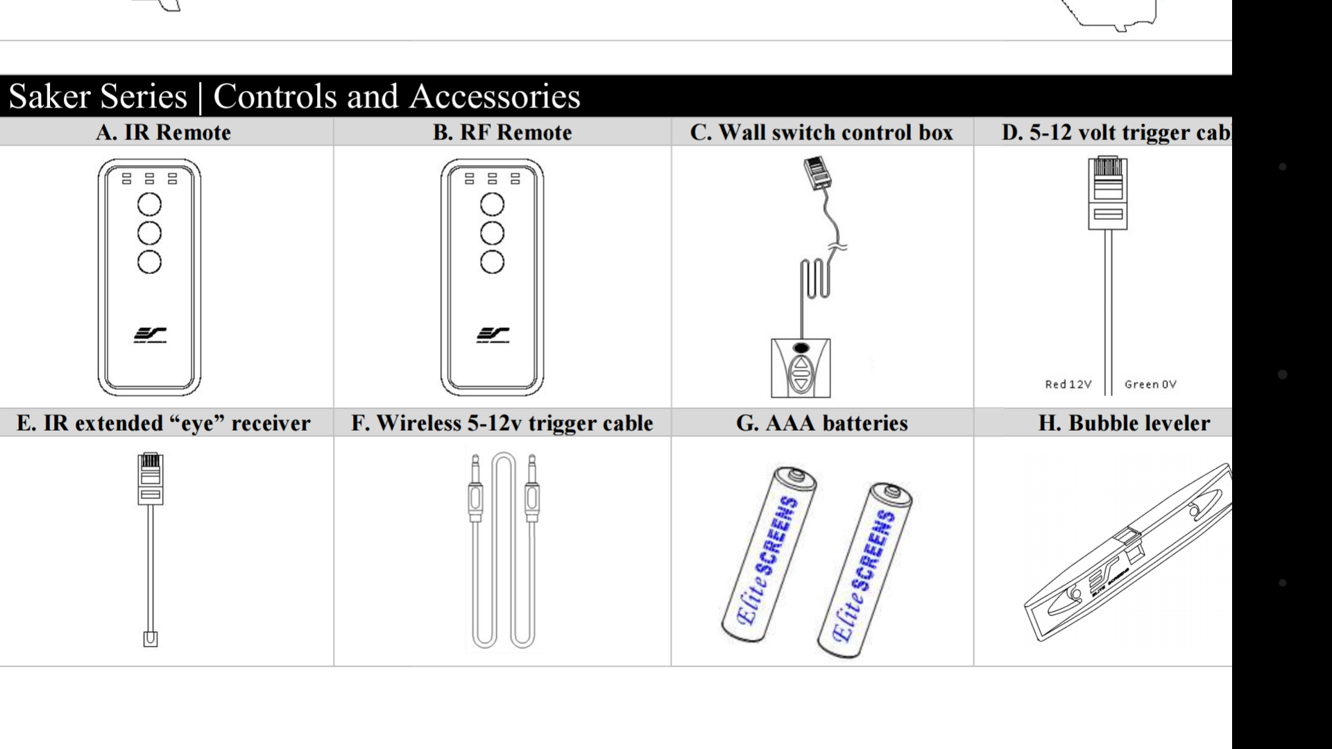

Το έχω στο.αλλο σπίτι όταν πάω θα το δω.παντως απτό ίντερνετ διαβάζω το εξής
  • Includes infrared (IR) & radio frequency (RF) remotes, 3-way wall switch, wireless 5-12 volt trigger, built-in RJ45 port, and wall/ceiling installation brackets that permit the case to slide for in-line installation on wood studs.

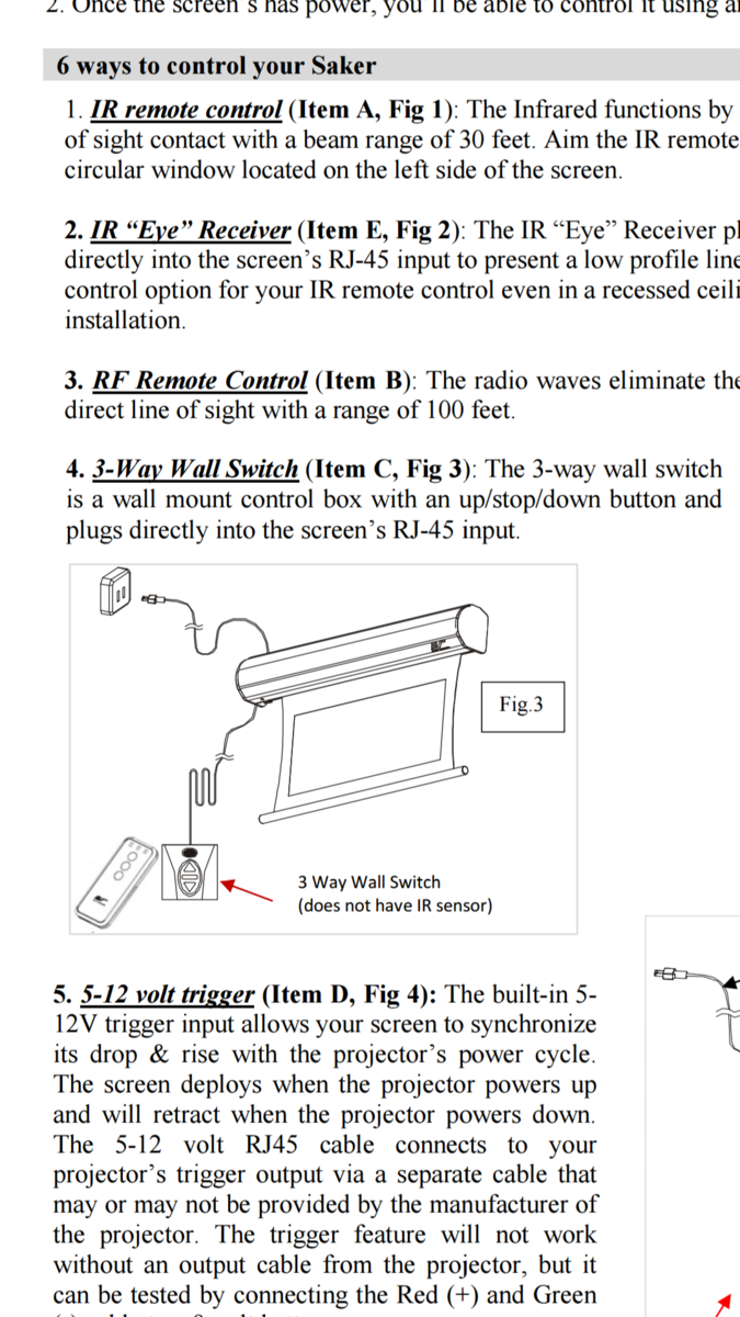

Από ότι βλέπεις είναι ότι σου είπα με μόνο λάθος ότι το ρεύμα βγαίνει από την αριστερή και όχι από την δεξιά πλευρα της οθόνης.
Ακόμη και μέσα σε γυψοσανίδα να την κρύψεις κάνοντας χρήση του RF control δεν θα έχεις θέμα επικονωνίας ενω με το IR control θα χρειαστείς την προέκταση της φωτογραφίας "Ε".
Σε κάθε περίπτωση θα πρέπει να χρησιμοποιήσεις καλώδιο RJ45. Μεγάλη προσοσχή θα πρέπει να δώσεις στην σημέιωση ότι αυτός ο διακόπτης δεν έχει ενσωματωμένο IR sensor ώστε να ¨"στοχεύεις" αυτό με το Τ/Χ.
