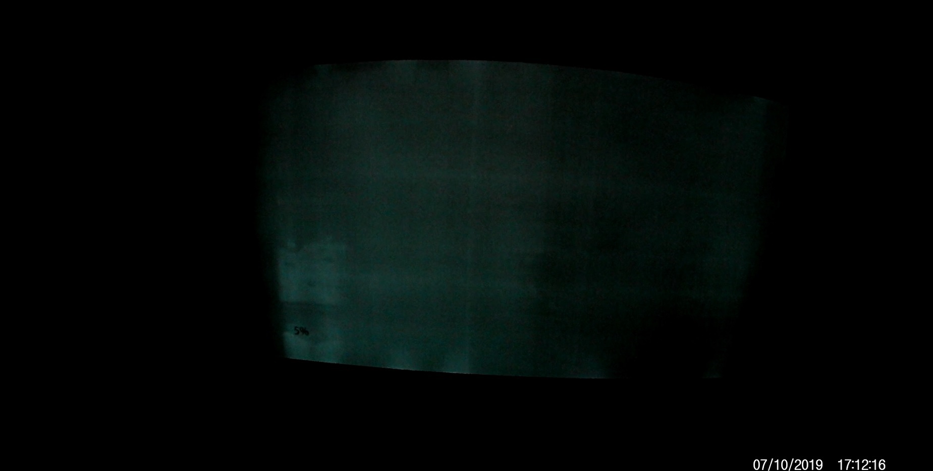

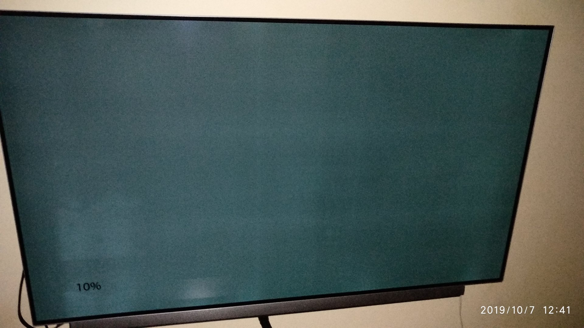

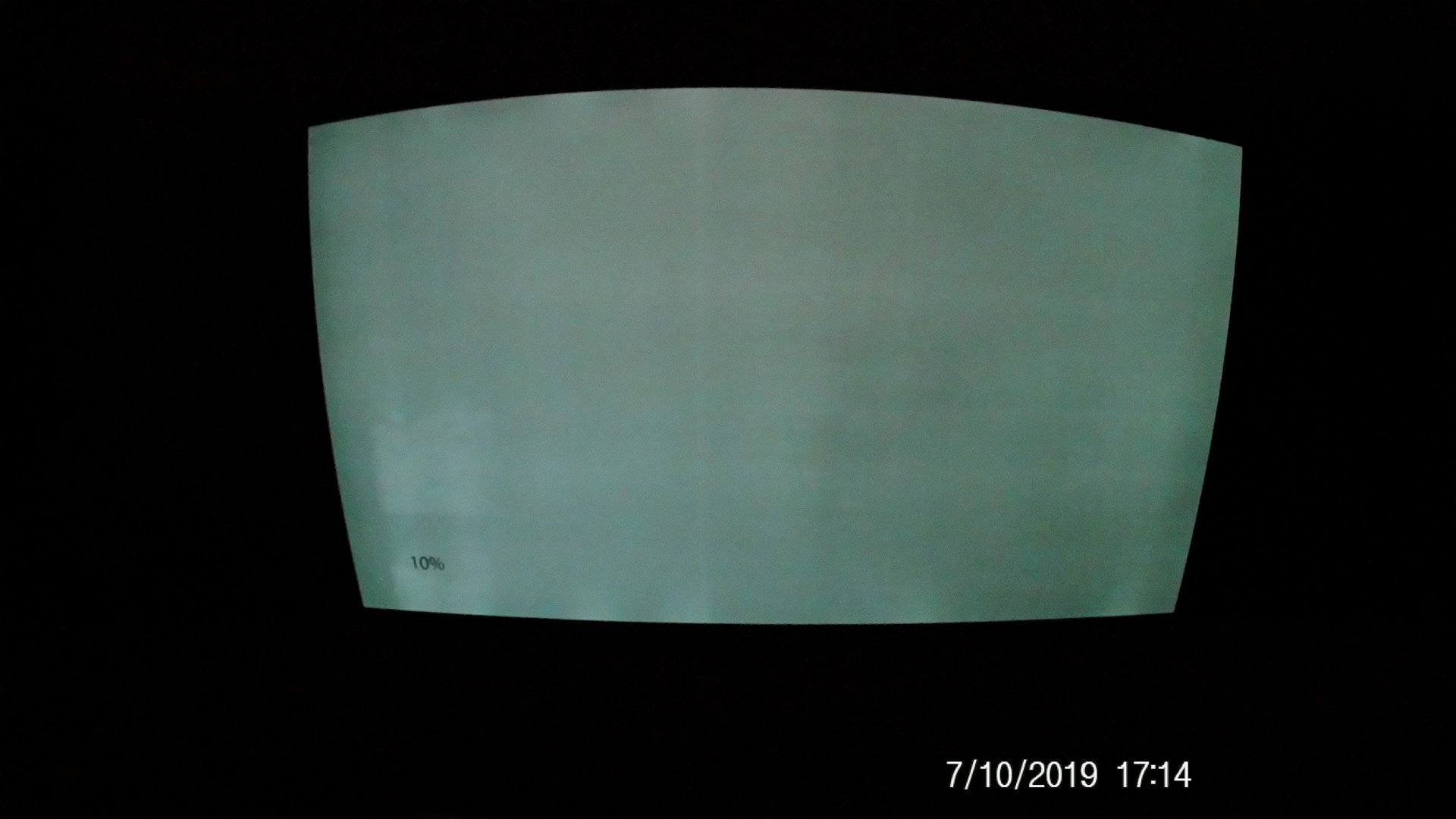

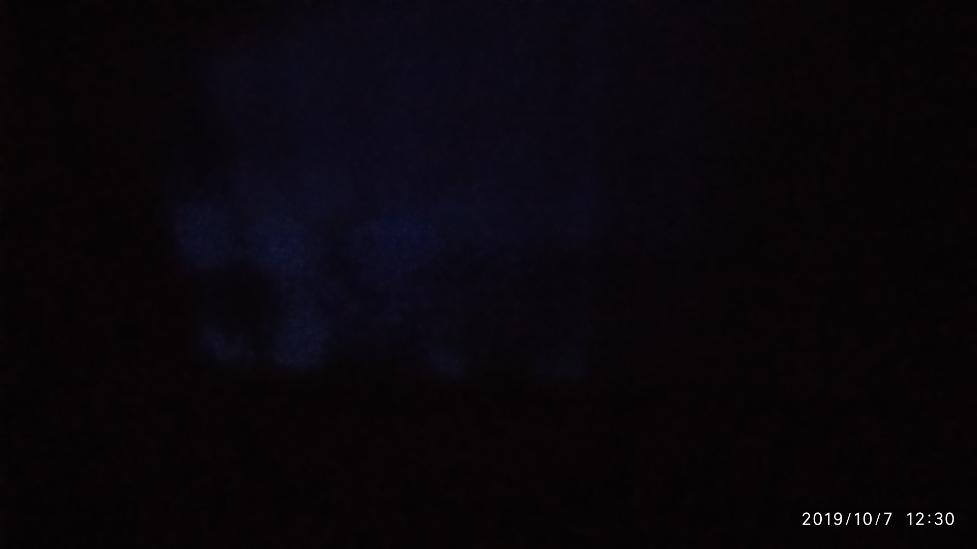

Παρέλαβα την τηλεόραση με το καινούργιο panel και μόλις την άνοιξα κατάλαβα ότι κάτι δεν πάει καλά το panel ήταν πολύ σκοτεινό. Θεώρησα ότι οφείλεται στις ρυθμίσεις που είχαν μείνει από το παλιό panel και άρχισα από το usb stick να βάζω καρτέλες στο media player της τηλεόρασης για να τσεκάρω τα βασικά φωτεινότητα contrast κλπ. Η φωτεινότητα για να ρυθμιστεί σωστά η καρτέλα brightness με gamma 2.2 έπρεπε να ανέβει στο 70 % από 52 που είχα στο παλιό panel με gamma bt. 1886 σε οτι αφορά το ρυθμιστικό του contrast τα ιδία χάλια ενώ στο παλιό panel με το ρυθμιστικό στα 88 έβλεπα μέχρι το 241 τώρα πρέπει να κατέβω στο 80 και να ανεβάσω το backlight από το 55 στο 70 για να πάρω τα ίδια nits .
Βάζω μερικές καρτέλες ακόμα 10 % λευκό 5 % λευκό και μαύρο τι να δω τεράστιες σκιές στο κάτω αριστερό μέρος του panel το μαύρο είναι χειρότερο από lcd με απίστευτο θόρυβο λευκού που θυμίζει clouding .

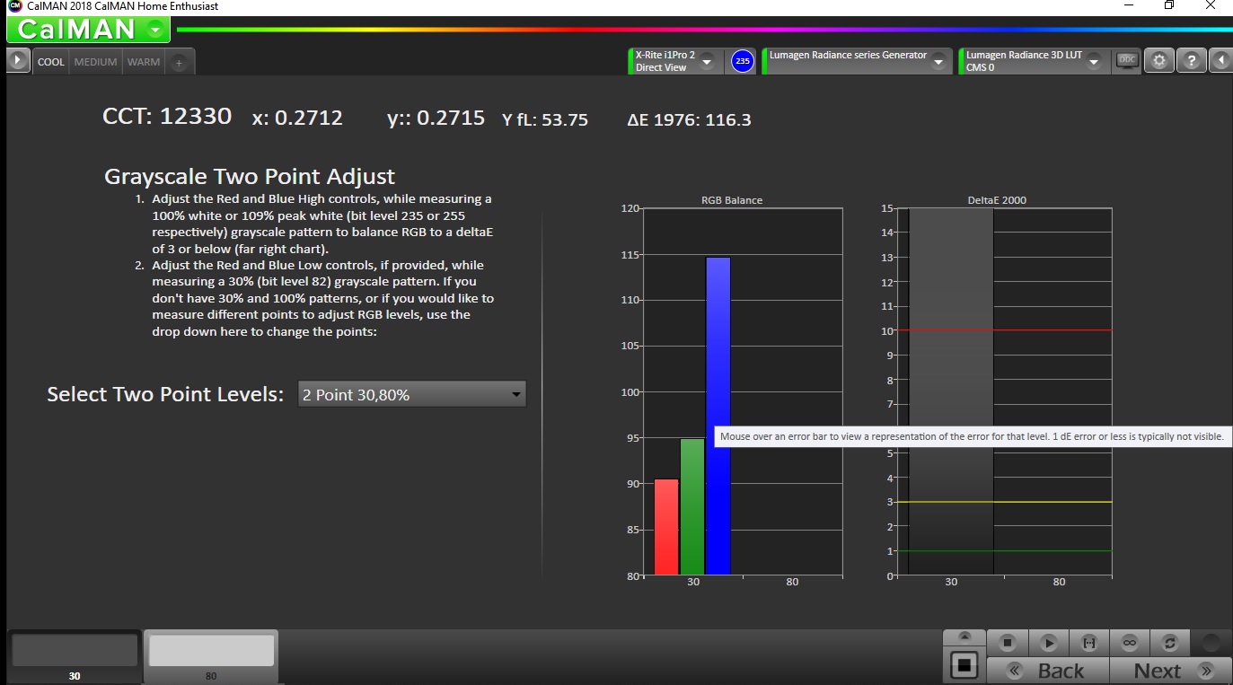

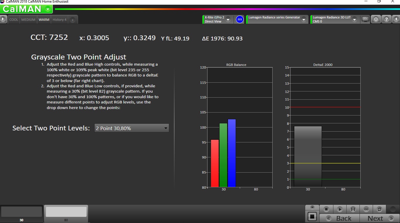

Όπως θα δείτε στις μετρήσεις που ανέβασα οι φόβοι μου ότι το καινούργιο panel που τοποθετήθηκε δεν έχει ρυθμιστεί επαληθεύονται.

Ευτυχώς τράβηξα φωτογραφίες και τις έστειλα και στο service πριν την ανάσταση του panel και μπορώ να αποδείξω ότι ούτε ελέφαντας είμαι ούτε τρελός

Από τις μετρήσεις επιβεβαιώνεται ότι panel δεν έχει ρυθμιστεί
Όπως φαίνεται στην σελίδα από το service maual που ανέβασα η ρύθμιση πρέπει να γίνει σε τρία mode : cool x= 0.277 y=0.278 temp 11000 K medium 0.286 y=0.289 9300 K Warm x= 0.313 y= 0.329 με θερμοκρασία 6500 Κ αποδεκτή απόκλιση 0.002 ΔΕ 0.0030 αντί αυτών οι μετρήσεις με το x-rite i1 pro2 spectro έδειξαν cool θερμοκρασία 12330 Κ medium 10286 K και Warm 7252 Κ
Παρέλαβα την τηλεόραση στην κατάσταση που φαίνεται στις φωτογραφίες αυτό τα λέει όλα . Σαν να μην έφταναν όλα αυτά διαπίστωσα ότι στο service menu δεν είχαν μηδενιστεί οι ώρες του Panel με ότι αυτό σημαίνει για την αυτοσυντήρηση που κάνει κάθε 2000 ώρες .
