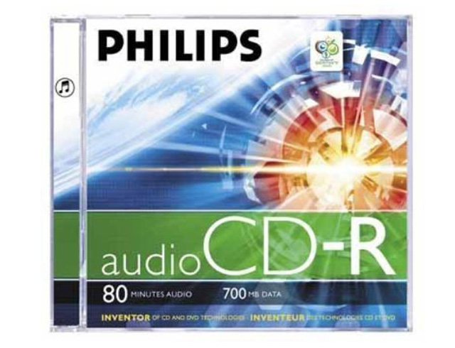

Μόλις δοκίμασα να χρησιμοποιήσω ένα από τα πιο πρόσφατα δισκάκια CD-R for Audio, το Verbatim Music CD-R #43365, το μεν Philips μου έβγαλε μήνυμα στο καντράν WRONG DISC - USE AUDIO CD-R, το δε Marantz, ενώ βάζοντας το δισκάκι μέσα στο tray το βλέπει στην αρχή σαν CR Recordable, στη συνέχεια ξεκινάει η διαδικασία OPC (Optical Power Calbration) και μετά από λίγα δευτερόλεπτα λαμβάνω μήνυμα OPC FAILED.
Πρέπει ακόμα να πω ότι στο Philips ξαναδοκίμασα κι άλλο δισκάκι Verbatim και την επόμενη φορά το είδε κανονικά και τώρα μπορώ να κάνω την εγγραφή από το DAT. Ωστόσο, διατηρώ ακόμα τις αμφιβολίες μου για τη λειτουργικότητά του, φοβούμενος μήπως μετά από μερικές ακόμα προσπάθειες μου το ξαναπαρουσιάσει.
Παράλληλα, έχω επικοινωνήσει τόσο με την ΕΤΥΤ (Marantz) όσο και με την Philips-Ελλάς, από τις οποίες πήρα κάποιες αρχικές απαντήσεις, που με παρέπεμψαν στα εξειδικευμένα τους service. Την ίδια περίοδο επικοινώνησα και με την Verbatim Europe, από την οποία πήρα αμέσως απάντηση, και μάλιστα στα Ελληνικά, από κάποια ευγενέστατη κυρία, η οποία, αφού της έστειλα την απόδειξη αγοράς του πακέτου των δίσκων, κανόνισε να μου στείλουν αντικατάσταση με άλλο πακέτο άλλων δίσκων, και μάλιστα διαφορετικού νεότερου μοντέλου, γιατί - όπως μου έγραψε - οι δίσκοι της Verbatim έχουν life time guarantee!!
Αυτό που δεν έχω ακόμα λύσει είναι τι μπορεί να συμβαίνει με το Marantz.
Και βέβαια κατά πόσον αυτά τα μηχανήματα, που είναι πλέον πολύ παλιά, είναι ή όχι συμβατά με τους νεότερους δίσκους CD-R for Audio.
Και αν δεν είναι, με ποιους δίσκους μπορεί να είναι; Και που τους βρίσκουμε;

Δεν διευκρίνισα ότι δοκίμασα ήδη 2 μάρκες, Verbatim και CMC For Ever. Το δεύτερο είναι το εργοστάσιο στην Taiwan, που έχει αναλάβει την παραγωγή δίσκων εκεί που σταμάτησε η θρυλική Taiyo Yuden. Χρησιμοποιεί - κατά τον εισαγωγέα (Disk Impex στο Φάληρο, κοντά στη Λ. Αμφιθέας) - τα ίδια υλικά και μηχανήματα που είχε η Taiyo Yuden και τα δισκάκια της θεωρούνται ισοδύναμα με αυτά του προκατόχου. Είχα πάρει μαζί μου το Marantz και έκανα το γρήγορο τεστ επί τόπου. Και στα δύο, η συμπεριφορά του ήταν πανομοιότυπη. Εξακολουθεί δηλαδή, να με τρώει το ερώτημα τι φταίει: Ο δίσκος ή το Marantz, με δεδομένο ότι παρατήρησα παρόμοια - όχι εντελώς ίδια - συμπεριφορά και στο Philips.
Ωστόσο, η ιδέα να προμηθευτώ 4-5 δίσκους διαφορετικών τύπων και κατασκευαστών ασφαλώς με βρίσκει σύμφωνο. Απλά απαιτείται χρόνος και ψάξιμο γιατί δεν είναι όλα στο ίδιο μέρος.

Εγώ πρέπει να έχω ξεχασμένα κάποια TDK και Mitsui στο ντουλάπι. Να τα ψάξω στα στείλω;
Post automatically merged:
Τώρα που το σκέφτομαι:
1. Ρίξε ένα καθάρισμα σε λέιζερ και τρέι.
2. Τα μηχανάκια αυτά γράφουν 1x. Τα νέα CD-R είναι σχεδιασμένα για υψηλές ταχύτητες (52x) και μπορεί να μην γράφουν καθόλου σε κάτι κάτω από 4x.
