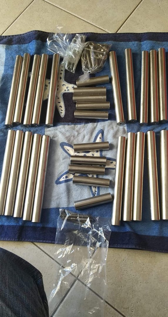

Πολύ ωραία.
Πόσες βέργες των 25 mm χρησιμοποιήσατε για το μήκος αυτό;

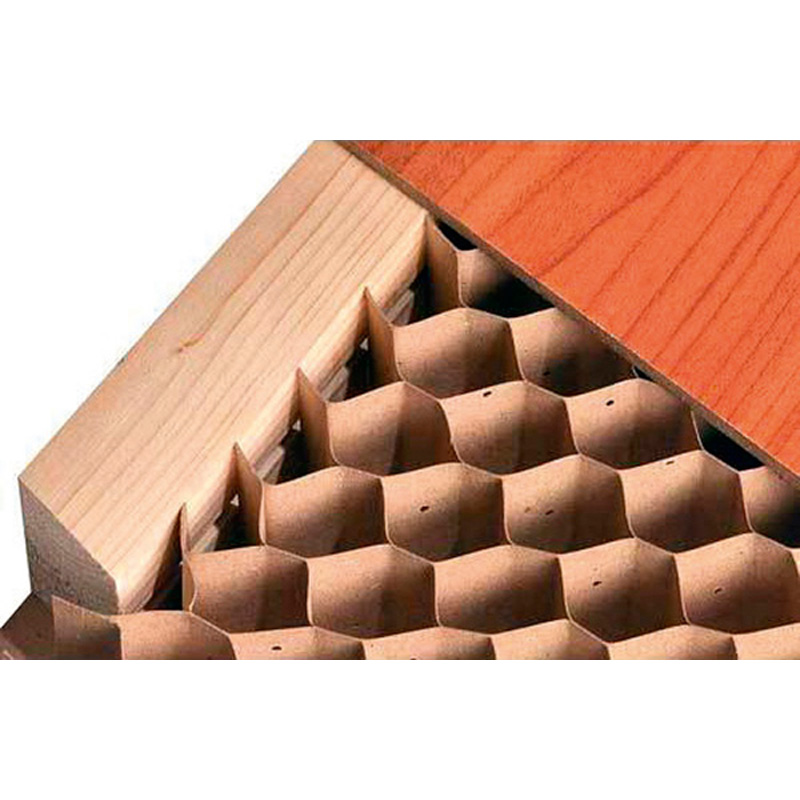

Γνωρίζεις το όνομα του επίπλου? Τι εννοείς όταν λες κούφιο? Απ' όσο γνωρίζω τα περισσότερα προιόντα τους είναι κατασκευασμένα με μοριοσανίδα και ινοσανίδα.
Πολλά έπιπλα τύπου ΙΚΕΑ είναι κατασκευασμένα από λεπτό ξύλο γύρω γύρω, πάνω και κάτω και στην μέση έχουν κυψελωτό χαρτί.
Γι΄ αυτό είναι και πολύ ελαφριά.

Πολύ ωραία.

Μια βέργα τρίμετρη ανά rack 10 τεμάχια 24,5 cm και 5 τεμάχια των 10 cm

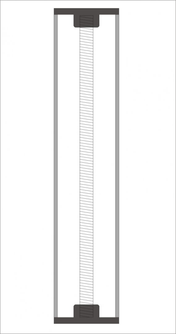

Αρκετές φορές φτιάχνουμε κολόνες για τα ρακ που είναι μία σωλήνα και μέσα της υπάρχει ντίζα (ολόπαση βίδα) και βιδώνει σφικτά πάνω και κάτω σε τάπες, φτιαγμένες στον τόρνο, από μαύρο Acetal (πολύ σκληρό πλαστικό)
Αν η σωλήνα είναι σχετικά μεγάλης διαμέτρου π.χ. 48 χιλιοστών και πάνω, την γεμίζουμε με άμμο.
