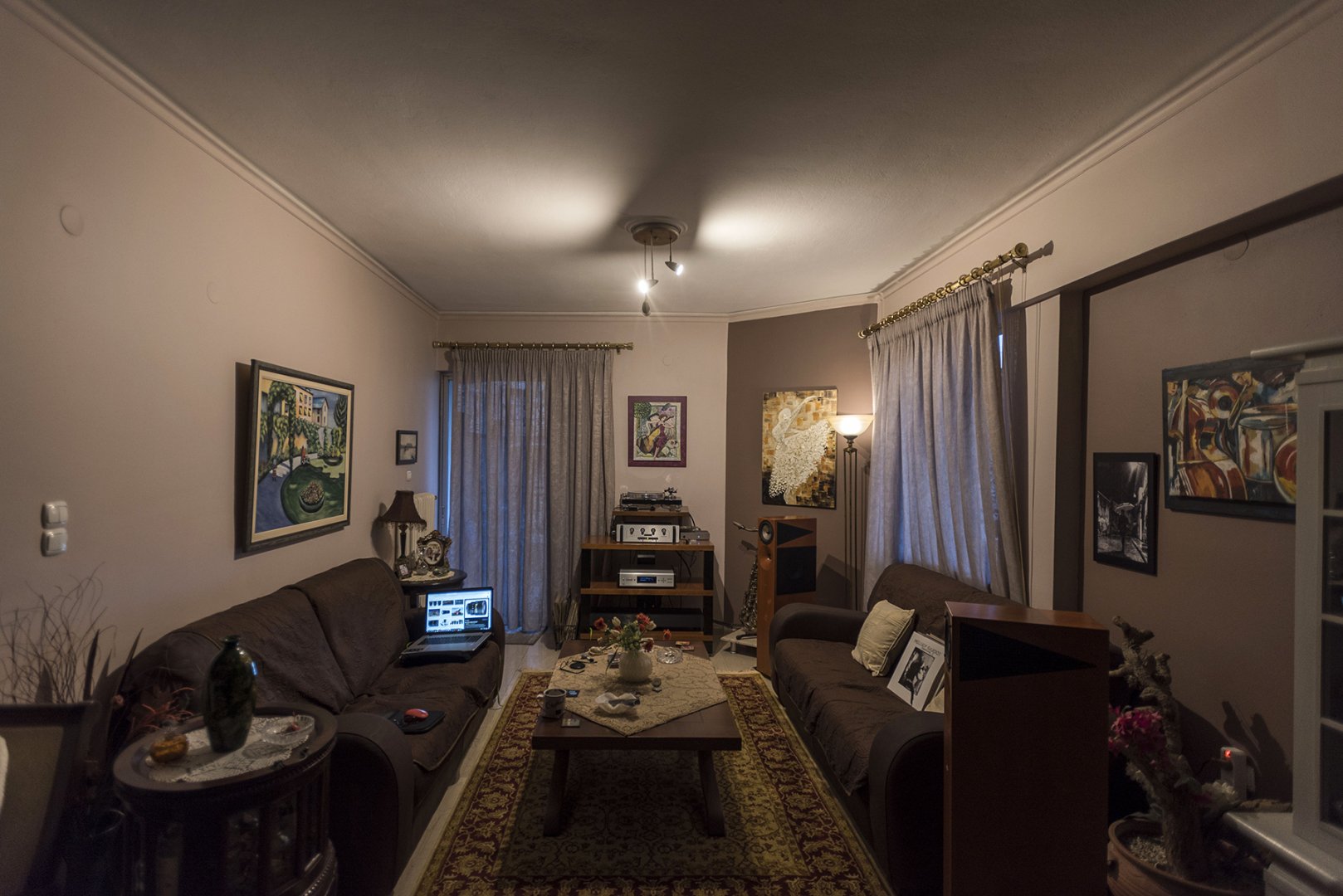

Λοιπόν σκέφτομαι να παραγγείλω (σε επιπλοποιό) μια σύνθεση/βιβλιοθήκη για τον τοίχο ο οποίος βρίσκεται πίσω από τον καναπέ όπου ακούω και μουσική. Η απόσταση είναι πολύ μικρή, δηαλδή ο καναπές/θέση ακρόασης είναι κολλητά στον τοίχο. Γνωρίζω ότι αυτό δημιουργεί διάφορα θέματα ακουστικής αλλά αυτό δεν αλλάζει! Αφου΄λοιπόν θα μπω στον κόπο να κάνω την βιβλιοθήκη που λέγαμε έλεγα μήπως θα μπορούσε το σχήμα της ή το μέγεθος να είναι τέτοια ώστε να παίζει και τον ρόλο πιθανού βελτιωτικού του ήχου...π.χ να δρά σαν διαχύτης; ή σαν απορρόφηση; Έχετε καμμιά ιδέα;
Παραθέτω και μια φωτό του χώρου ακρόασης

εφόσον θα είναι βιβλιοθήκη
απλά να κοιτάξεις να ''πιάνει'' το σημείο ακρόασης(πίσω από το κεφάλι σου) και να υπολογίσεις τέτοιο βάθος ώστε να μπορέσεις να βάλεις στην πλάτη(εσωτερικά πριν τα βιβλία) ηχοαπορροφητικό υλικό (δεν θα φαίνεται) και μπροστά τα βιβλία σε ακανόνιστο μοτίβο

Νομιζω θα ηταν προτιμοτερο να μπει η βιβλιοθηκη στον εμπρος τοιχο ή στο πλάι, που βρισκεται το ρακ και πανω απο τον καναπε/θεση ακροασης να βαλεις μερικα art panels απορροφησης.

Σε περίπτωση, πάντως, που τοποθετηθεί τέτοιο έπιπλο πίσω από τον καναπέ, βλέπω τη θέση ακρόασης να έρχεται ακόμα πιο κοντά. Επομένως, το άνοιγμα μεταξύ των ηχείων θα πρέπει να μικρύνει.

Δεν θα μετακινηθεί η θέση ακρόασης. Απλά η βιβλιοθήκη ή η κατασκευή τέλος πάντων, θα παλισιώνει τον καναπέ. Η πλάτη του καναπέ πάλι θα ακουμπάει στον τοίχο

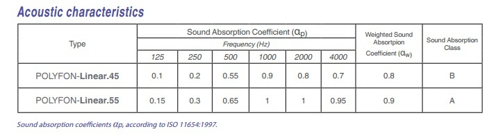

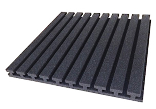

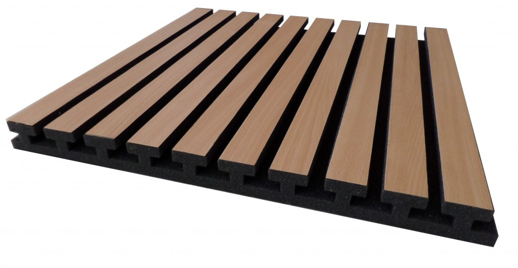

Απορρόφηση " ολούθε " , και στο ταβάνι .

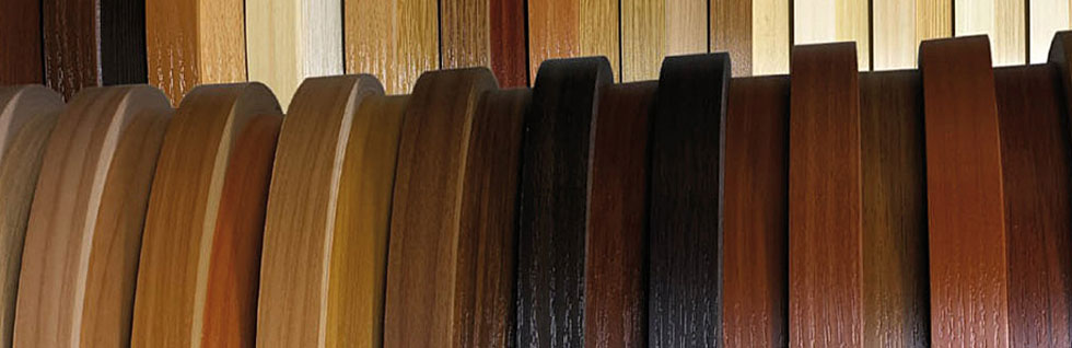

Το άνω μέρος του προφίλ “Τ” μπορεί να καλυφθεί με ακρυλικό , ξύλο ply , HPL “φορμάικα” λωρίδες , προσφέροντας μια άλλη αισθητική . 60 χ 60 χ 55 = 12.50e
