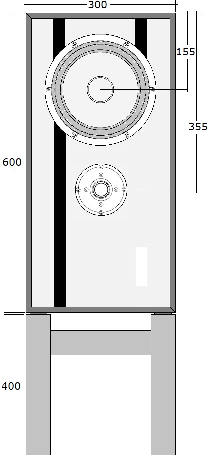

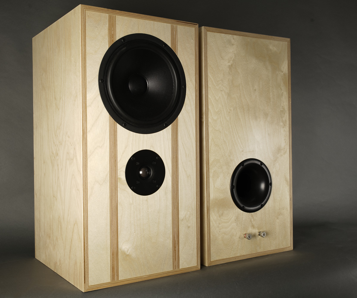

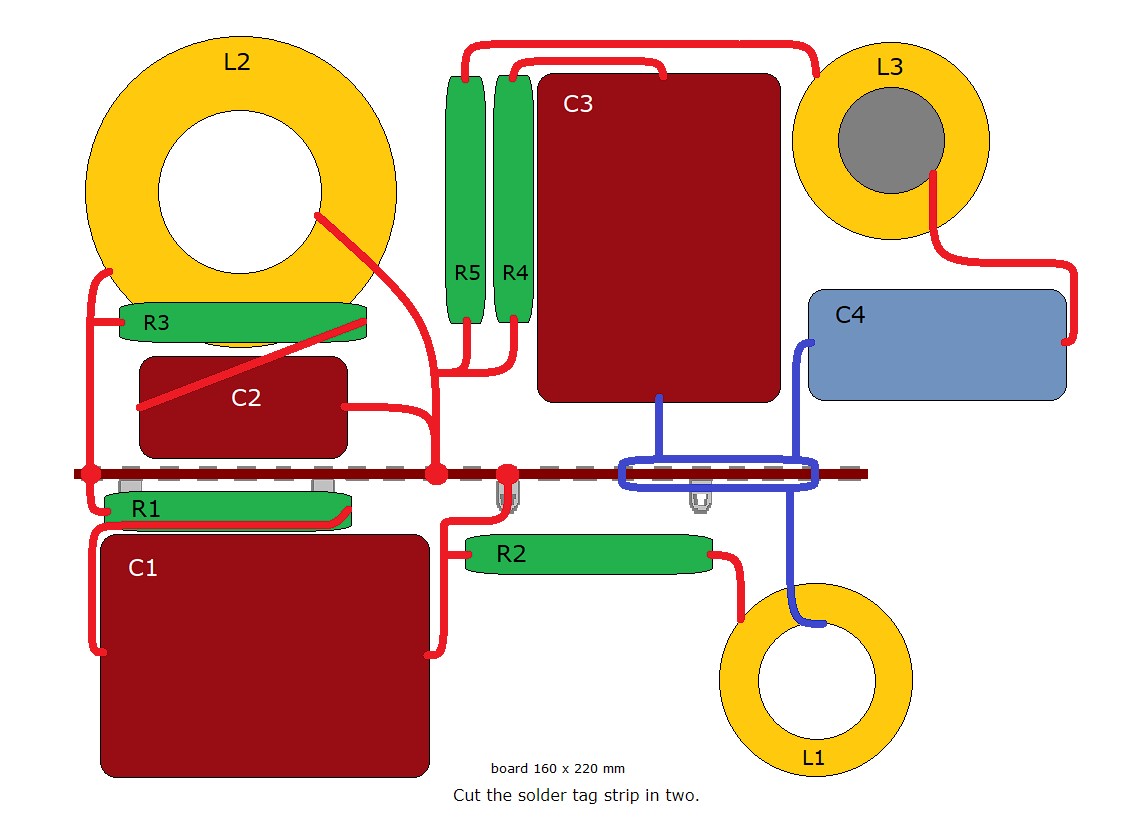

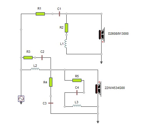

Kαλημερα στην παρεα. Εχοντας τελειωσει με μεγαλη επιτυχία τελικά τα ενισχυτικά που ηθελα , και μιας και δεν μπορω να μην φτιαχνω κατι , ειπα να τους φτιαξω και ενα ζευγαρι ηχεία. Υπαρχουν εκατονταδες επιλογες , αλλα αυτο που θελω εγω ειναι ηχεια , 2 δρομων , για ενα χωρο γυρω στα 50τμ και τοποθετημενα σε δυσκολη θεση οπως θα δειτε στην φωτογραφια . Αυτη τη στιγμη εκει εχω τα Monitor Audio Bronze 100 6G τα οποια με τα συγκεκριμενα ενισχυτικα παιζουν εξαιρετικά . Ειναι ομως καπως μικρα μαλλον για τον χωρο . Θελω κατι λιγο καλυτερο αλλα και σε λογικα πλαισια οικονομικα ( κατω απο 1000€ μοναδες και crossover) Εχω φτιαξει αρκετα ηχεια , αλλα μονο κορνες , οποτε δεν εχω εμπειρια οσον αφορα τα crossover αλλα ειμαι σιγουρος οτι θα με βοηθησετε... Α , επισης εχω πληρες ξυλουργικό εργαστηριο ( ερασιτεχνικο )

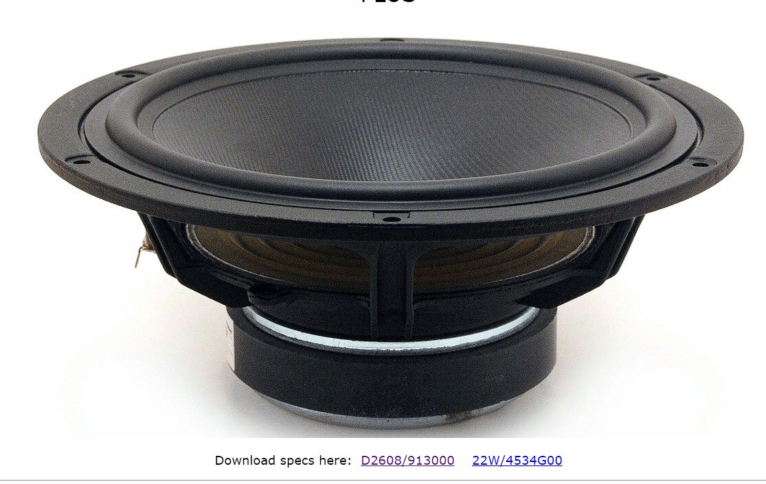

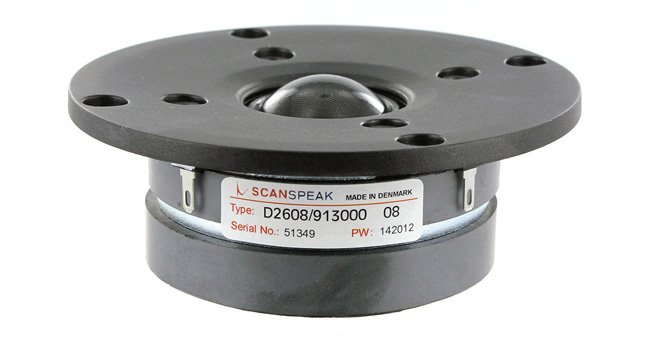

Εχω κοιταξει καποια σχεδια , και ιδανικό μου φαινεται το ScanSpeak Discovery-81 Οι παρακατω φωτο αφορουν αυτο. Περιμενω γνωμες σας και αντιπροτασεις . Καλο θα ηταν , οποια κατασκευη φτιαξω τελικά , οι μοναδες να υπαρχουν και Ελλαδα , στην χειροτερη Ευρώπη. Οχι Κινα , οχι Αμερικη κτλ.. Ευχαριστω

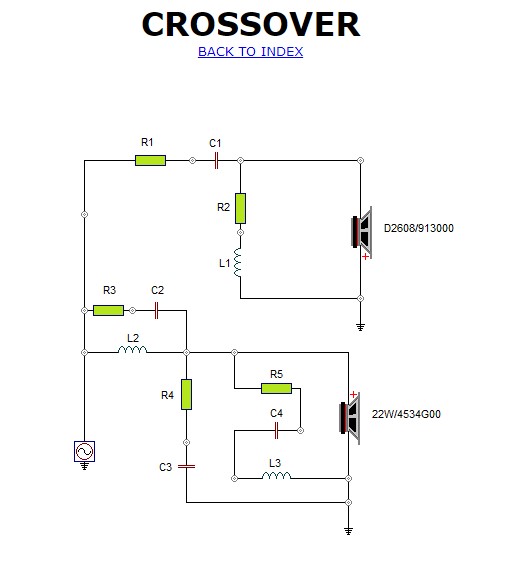

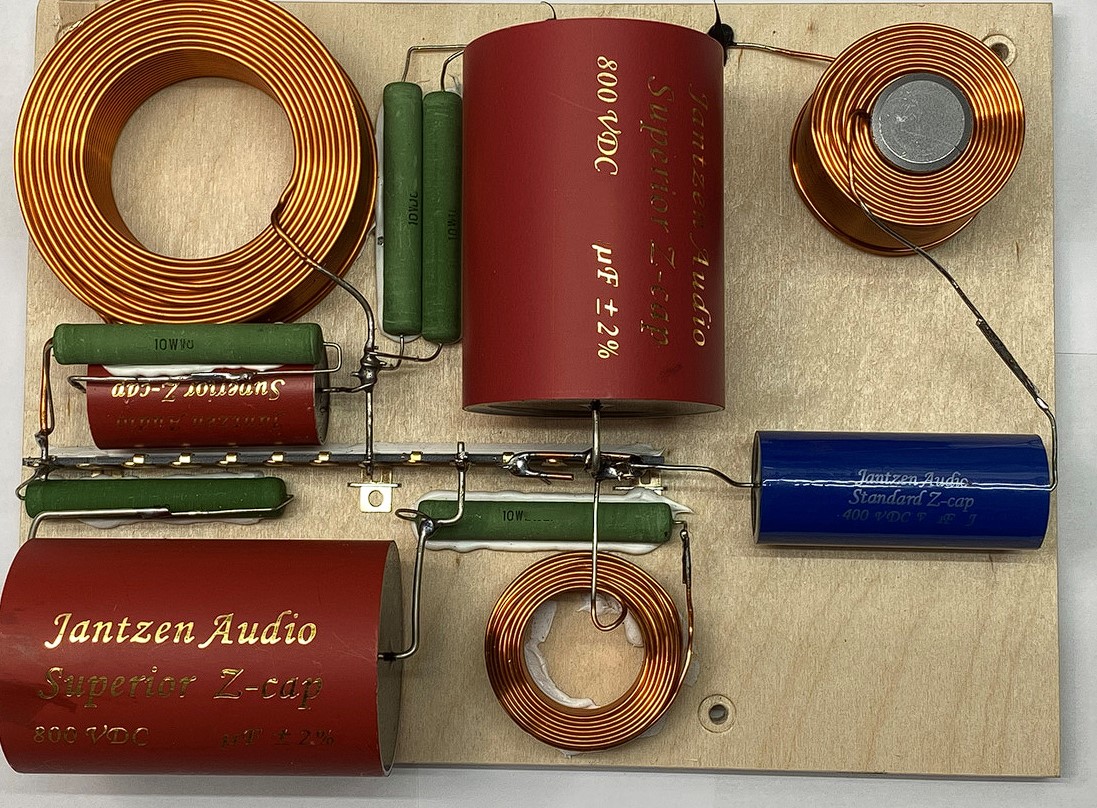

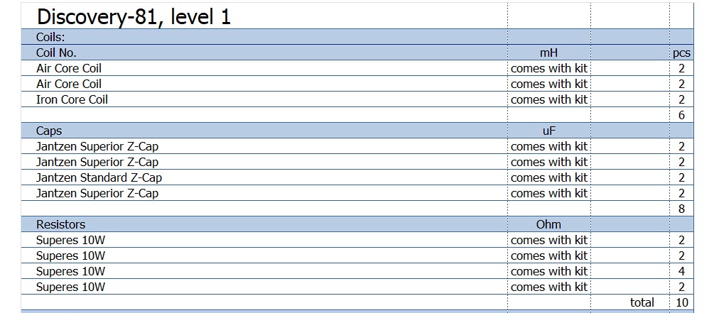

Ερωτηση . Αν τελικα φτιαξω τα discovery , το προβλημα ειναι το crossover . Για να το παρεις απο εκει δεν εχουν τιμες στα εξαρτηματα , παρολο που δινους σχηματικο , συνδεσμολογια κτλ. Θα μπορουσα καπου να απευθηνθω να μου βγαλει τα υλικα βαση της σχεδιασης που δινουν δεδομενου οτι εχουμε ολες τις υπολοιπες πληροφοριες ( καμπινα , μοναδες κτλ) ;;;;

δεν καταλαβαίνω το ερώτημα, η σελίδα δίνει πλήρη λίστα υλικών που μπορεί να αναζητήσεις και σαν κιτ στην Jantzen αλλά και να τα βάλεις καλάθι σε καμιά 10αριά διαδικτυακά καταστήματα υλικών σε Γαλλία, Γερμανία, Ισπανία κλπ
Δεν τα βρισκω. Που τα ειδες για το συγκριμενο κροσ;;;

ωχ έχεις δίκιο!
τον κιορατά τα έβγαλε.
προπερσι που χάζευα κάποια projects τα είχε γραμμένα λεπτομερώς , τώρα τα δίνει kit μέσω Jantzen
ενδιαφέρον , αλλά δικαιολογημένο.
βλέπω έχει έδρα Πολωνία η Jantzen άρα δεν θα έχεις θέμα με τελωνεία κλπ
από την άλλη δεν μπορώ να πώ οτι το κόστος είναι απαγορευτικό άρα μάλλον θα το φας

Το θεμα ειναι οτι δεν θελω να ψωνισω Jantzen , θελω απλα τα χαρακτηριστικα των υλικω ,και να παρω αλλες μαρκες

Τελικά θα φτιαξω τα συγγεκριμενα ( Discovery ) Τα ηχεια μου , μετα απο καποιες μικρες ανακαταταξεις στον χωρο και με τον σωστο ενισχυτη παιζουν πανω απο εξαιρετικα , και με καλυπτουν , αλλα με τρωει ο απαυτος μου για την κατασκευή που ισως να ειναι και μια αναβαθμιση . Σιγουρα δεν θα πανε χαμενα τα monitor audio , μιας αι υπαρχει και αλλου χωρος για αυτα . Το προβλημα παραμενει με το crossover . Φυσικα και δεν δινει η εταιρια τις τιμες των εξαρτηματων , για να αγορασεις το crossover απο εκει , αλλα 600€ για κατι που κοστιζει 100 δεν δινω. Απυθηνθηκα σε κατασκευαστη εδω και μπορει να μου φτιαξει , αλλα μου ειπε οτι δεν χρειαζονται εξωτικα εξαρτηματα . Το κροσσ ειναι μονο για να προστατευει το τουιτερ και για τον διαχωρισμω των συχνωτιτων . Δεν εχει να κανει με την ποιοτητα του ηχου.... συμφωνειτε;;;
