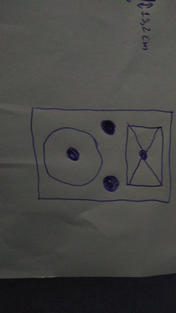

Καλησπέρα... Ειμαι Καινούριος στο φόρουμ και θα ήθελα την βοηθεια σας
Προκειτε να κατασκεβασω καμπίνες για 2 15'' άρια γοοφερ peavey δεν ξέρω όλος απο υπολογισμούς και τέτοια με τα λίτρα νομιζω παει...
Επίσεις μπαςς ρεφλέξ η κλειστού εν τέλος τύπου.. ;
Τα μεγάφωνα είναι τα έξεις :
https://peavey.com/products/index.cfm/item/717/116637
Θα ήθελα να βάλω και 2 κόρνες πιεζοηλεκτρικές μιας και το μπάτζετ είναι πολύ περιορισμένο.. Κάθε γνώμη και άποψη ευπρόσδεκτη οπός και σχεδιο..

Ωραία φιλέ μου δηλαδή μπορω να το κάνω 49 πλάτος χ 33 βάθος χ 81 υψος ;
Συγουρα 2 τόσο μεγαλα bass reflex δεν θα ακουγετε σαν κατσαρόλα ; περίεργος είμαι .. Να τα κάνω τόσο μεγαλα ;

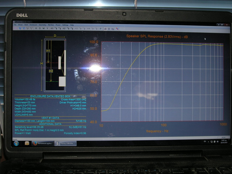

Οι διαστασεις που λες ..... 49χ33χ81=130,9 λιτρα αν ειναι εσωτερικες και 100,4 λιτρα αν ειναι εξωτερικες με παχος ξυλου 20χιλ.
Το ετρεξα στο προγραμμα (στα 100 λιτρα) ικαι τελικα ερχετε με 1 ρεφλεξ 15 εκατ. διαμετρο (με μικροτερη χαλαει) και μηκος 10 εκατ. Επισης 5 εκατοστα μονωτικο σε καθε πλευρα εκτος της μπαφλας και του πατου.
Αυτα ολα κανονικα θελουν και δοκιμες και μετρησεις αλλα .....αστο.

Να το φτιαξω έτσι δηλαδή ;
[DOUBLEPOST=1473512390][/DOUBLEPOST]Να το φτιαξω έτσι δηλαδή ;;
platon
2.510
1.550
Ναι..........δες ομως αν χωραει και το τουτερ πανω απο το γουφερ. Αν δεν χωραει θα το κανεις λιγο πιο ψηλο και θα μειωσεις
αναλογα το πλατος της μπαφλας.
19
2
Οπότε τελικά 1 μπαςς ρεφλέξ 15εκατ. Διάμετρο και 10 μικος..
