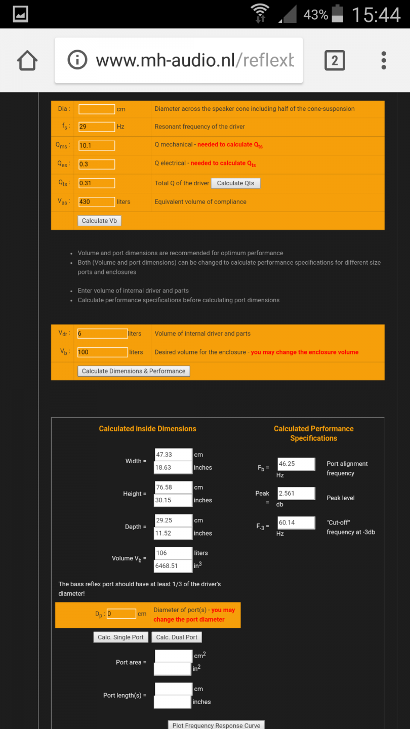

Για να βρεις, χοντρικά, τα λίτρα που θέλει ένα μεγάφωνο χρειάζεσαι τα εξής χαρακτηριστικά του: Vas, Fs, Qts.
Επίσης αθροίζεις των όγκο του μεγαφώνου, 6 λίτρα το δικό σου, συν τον σωλήνα.
Αυτά τα δίνεις σε ένα πρόγραμμα υπολογισμού και σου βγάζει το αποτέλεσμα αναλόγως του τύπου καμπίνας που θέλεις.
Για καμπίνα bass reflex για παράδειγμα ένα πρόγραμμα είναι αυτό.
Το μεγάφωνο σου είναι 15 ιντσών, οπότε στην διάμετρο του σωλήνα θα πρέπει να βάλεις το ελάχιστο 12 cm.

Όχι γιατί του έδωσες επιθυμητό όγκο 100 λίτρα.
Βάλε τα στοιχεία του μεγαφώνου και τη διάμετρο και ακριβώς από κάτω πάτα υπολογισμό.
220 κάτι λίτρα βγάζει.
Βάλε και διάμετρο σωλήνα.

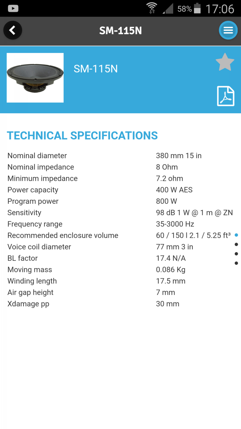

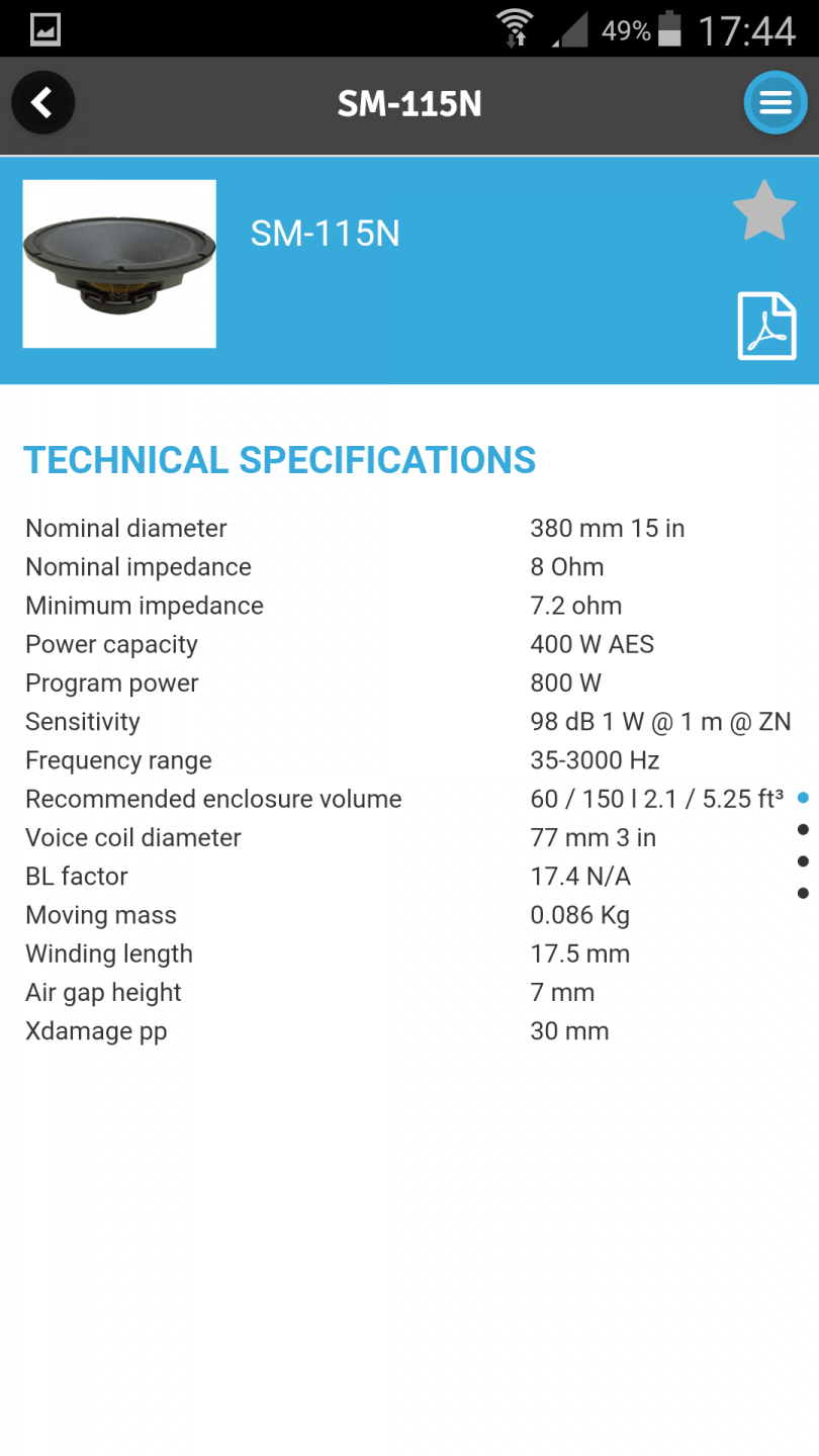

Το θέμα είναι ότι η εταιρεία λέει απ 60-150λιτρα

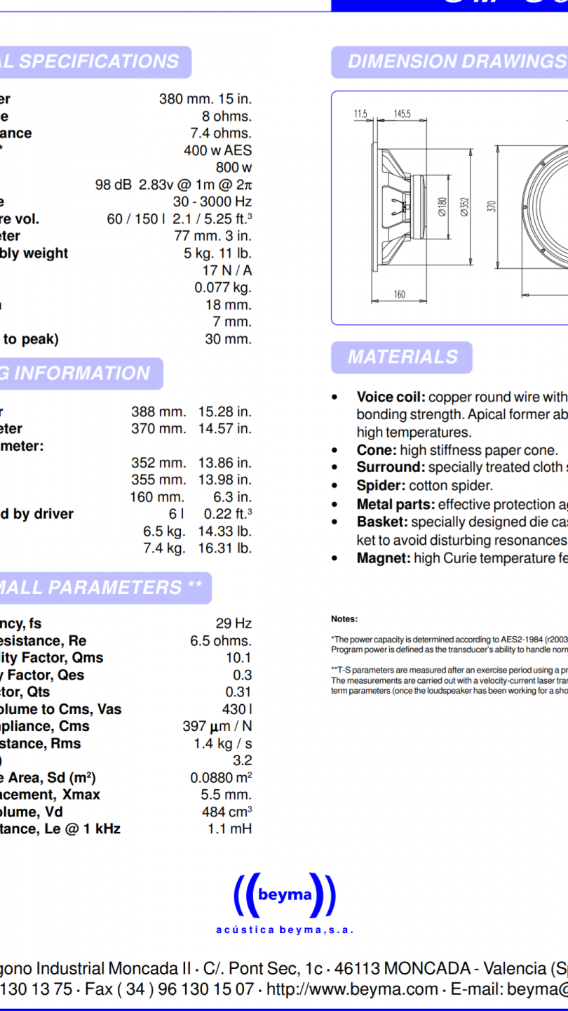

Αποφάσισες ποιο είναι το μεγάφωνο?
Στην απάντηση σου Νο3, μήπως τα στοιχεία που ανέβασες είναι αλλουνού μεγαφώνου?

Όπως και να έχει, τα προγράμματα αυτά υπολογίζουν τον ιδανικό όγκο, για την καλύτερη δυνατή απόκριση χαμηλά.
Για το μεγάφωνο σου ο όγκος αυτός είναι τα 250 λίτρα.
Από εκεί και έπειτα μπορεί να μπει σε μικρότερη καμπίνα, αλλά με το ανάλογο φούσκωμα σε μια περιοχή συχνοτήτων ψηλότερα.
Θεωρώ ποιο αξιόπιστα τα χαρακτηριστικά της εταιρίας, αν υπάρχουν και άλλα στοιχεία στο διαδίκτυο.
