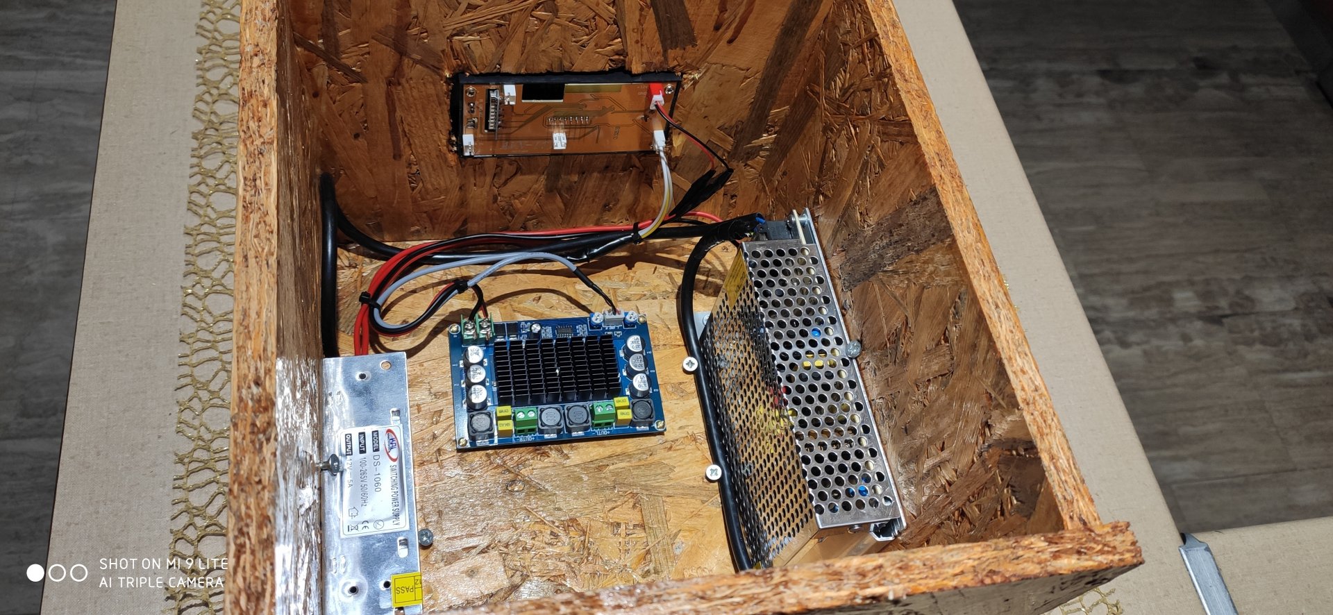

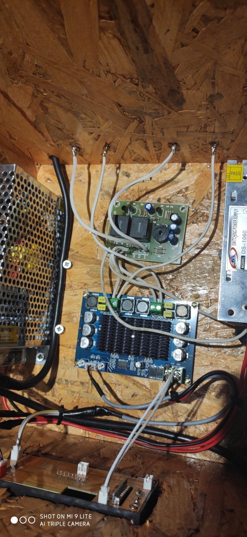

Όλα ήταν μια χαρα σχεδων εκτός από τον στιγμιαίο θόρυβο στα ηχεία στην έναρξη....και είπα να βάλω μια προστασία ηχείων με καθυστέρηση,ξεκινοντας λοιπόν τα ρελε κάνουν δύο θορύβους που δεν θα έπρεπε και δεν ακούω μουσική,το ενησχητακι είναι 2χ150watt λέει....στα 24volt και η προστασία θέλει 12volt είναι δυνατόν να δουλέψει έτσι όπως τα περιγράφει το μανουαλ...γιατί αν κατάλαβα καλά όλες η γειώσεις πάνε στην επαφή 6...κατάλαβα λάθος??? Μήπος δεν συνεργάζονται η τι ολακετακι έχει θέμα ή Μήπος έχει θέμα το ενησχητακι και γι'αυτό κλείνει ξανά το ρελέ της προστασίας...πητε μου τη δεν κάνω σωστά... όποιος μπορεί.
Θα δεν βγει άκρη..μπορώ αυτήν την καθυστέρηση να την κάνω με κάποιον πυκνωτή και πος?

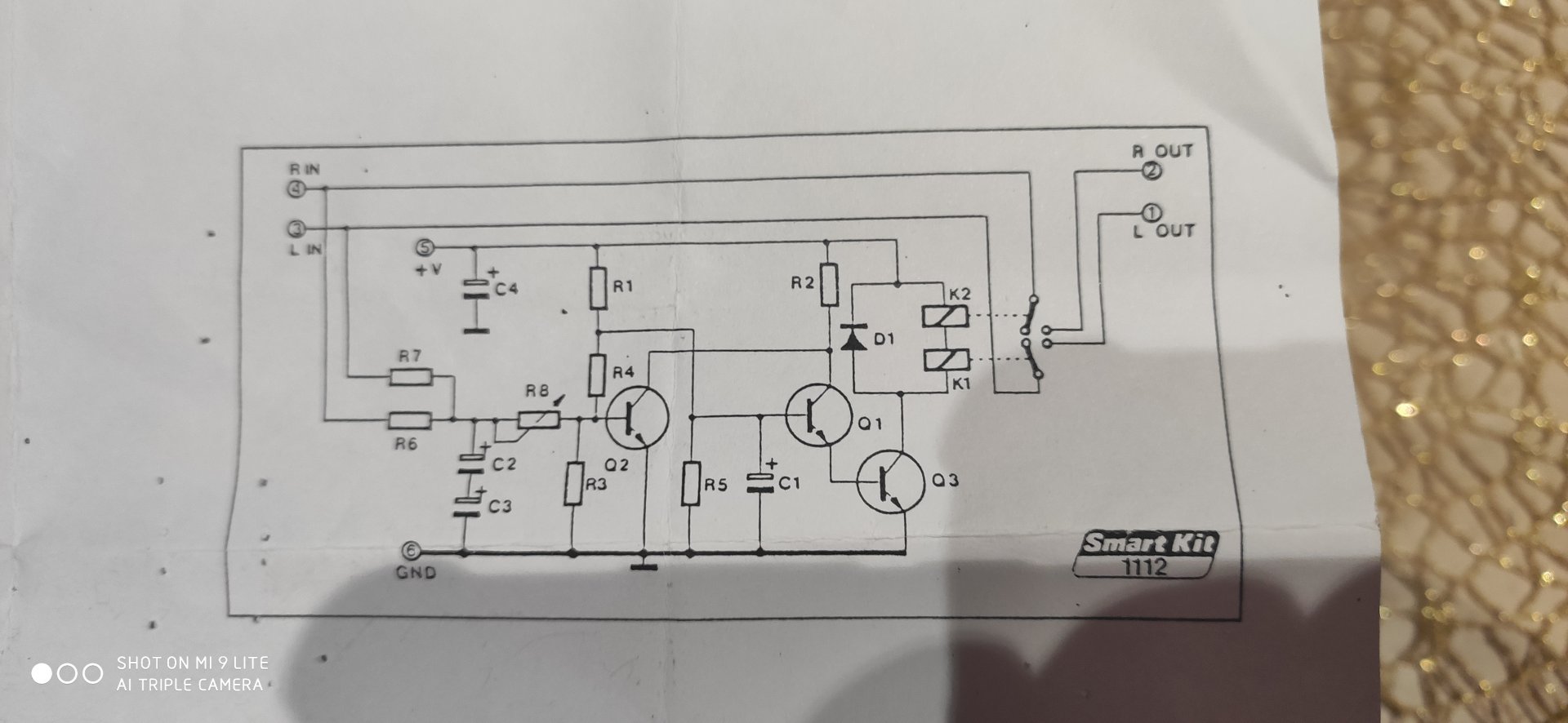

Για αρχή, όλες οι γειώσεις πάνε στο 6 εφόσον οι 2 έξοδοι του ενισχυτή έχουν κοινή γείωση.
Δεν είναι όλοι οι ενισχυτές όμως έτσι, τσέκαρε τον δικό σου! (μάλλον δεν έχει κοινή γείωση στα 2 κανάλια)

Τα 2 - για τα ηχεία συνδέονται μαζί κάτω από την πλακέτα;
Αν ναι, τότε μπορείς να τα συνδέσεις όπως λέει το kit (που τα θυμήθηκες τα smart kit;;; υπάρχουν ακόμα;; !!)
Αν όχι, τότε όπως καταλαβαίνεις δε μπορείς να ενώσεις τα 2 - μαζί και στο [6] του κιτ, θα χρειαστεί κάποια μικρομετατροπή.
αν και απ' ότι μπορώ να διακρίνω εδώ, μάλλον δεν έχεις ενώσει τα 2 - μαζί και στο [6] αλλά πάνε κατευθείαν στο ηχεία...
Τσέκαρε κάτι σε παρακαλώ....
Τσέκαρε πως δεν έχεις βάλει ανάποδα τα καλώδια στο 1 και 2... έχει σημασία αν δεν υπάρχει κοινή γη

Οκ σε καμιά ώρα θα το κοιτάξω αλλά δεν θα μπορώ να το δωκιμασω γιατί...καϊκε το πλαίϊερ...άντε να βρω ίδιο τώρα πάλι από Κίνα τι έφερα...

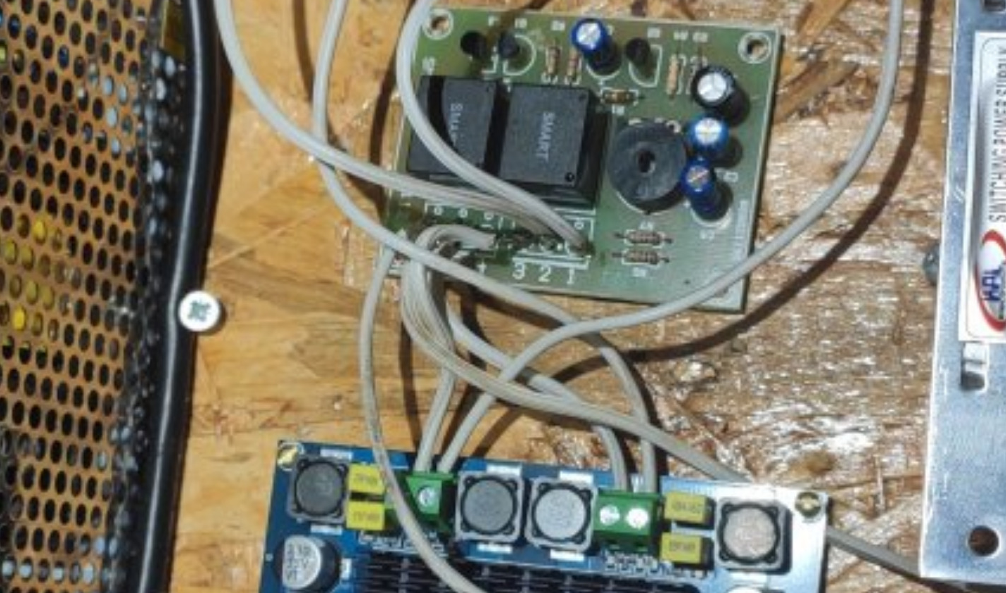

Τελικά δεν έχουν κοινό - τι κάνω ?ψάχνω να βρω δυο μονοκάναλα..? Άλλο? Μπορώ να αλλάξω κάτι σε αυτό?
Τα πλην των ηχείων που θα τα ενώσω?
Από τις μπόρνες που έχεις στο κουτί, κατευθείαν στον ενισχυτή, να μην πάνε δηλαδή στο [6] της καθυστέρησης.
Αν βλέπω καλά, έτσι τα έχεις, όμως νομίζω έχεις βάλει ανάποδα τα + (το [1] και [2])
Θα πρέπει το + του L του ενισχυτή πχ να πάει στην καθυστέρηση (στο [3]), από το [1] στο ηχείο... και από το ηχείο να επιστρέφει στο - του L του ενισχυτή..... νομίζω το επιστρέφεις ανάποδα, στο R δηλαδή (και το ίδιο λάθος φυσικά γίνεται και στο άλλο κανάλι)
Ναι αυτό με τα + νόμιζα ότι είναι το ίδιο .

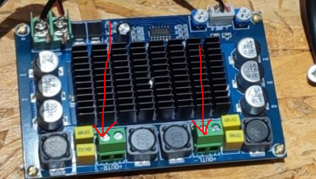

Μπορώ να καταλάβω αν τα έβαλα σωστά χωρίς να έχω σήμα στην είσοδο του ενησχητη,? δηλαδή βάζω το πολύμετρο στην εξόδω +του ενησχητη και το άλλο στο σην της μπορνας? Και το ίδιο στο άλλο καναλι ? Δήνω ρεύμα και κληνει το ρελέ μια χαρά, αλά με το το πολύ μέτρο αν επιλέξω μια εξόδω του ενησχητη..τότε ακούω το Μπίμπερ όταν το ενώνω και στης τέσσερεις μπορνες..και και στης άλλες επαφές εξόδους του ενησχητη..... δηλαδή...ειμαι οκ? ???????

Είναι διαφορετικό πράγματα το - του ηχείου από τη γείωση. Σε ενισχυτές όπως ο δικός σου δεν πρέπει να έχουν επαφή. Το πιθανότερο είναι να έχεις κάψει το τσιπάκι του ενισχυτή.
Τέτοιοι ενισχυτές θέλουν ειδικό κύκλωμα καθυστέρησης-προστασίας.

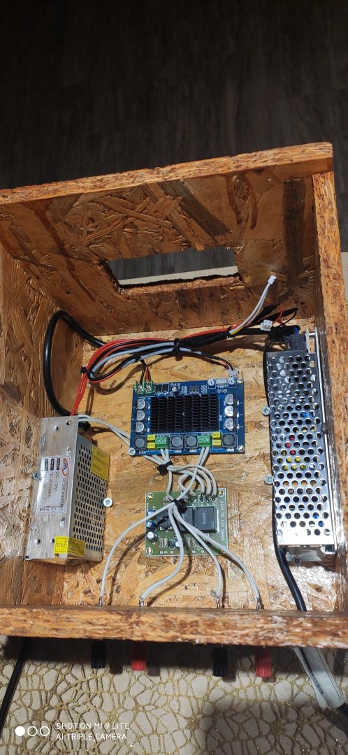

Τελικά τα έβαλα όπως τα είχα βάλει στην αρχή,και άλαξα τα + στην έξοδο της προστασίας που μου είπε ο Nearfildenios όλα δουλεβουν μια χαρά τώρα και τα δύο ηχεία τα δωκιμασα και λαλάνε μια χαρά!!! Θα δωκιμασω να βάλω ένα 12βολτο ανεμηστηρακι αν δεν βγάζει θόρυβο!!!
Το Bleutooth Mp3 player και η προστασία με 12volt ,και το ενησχητακι με 24 volt.

Μόλις δηνω σήμα στον ενησχητη με το τηλεφονο από εξόδω ακουστικών όλα καλά ,μόλις δήνω και στο player ρεύμα όλα καλά,, αλλά...μόλις σηνδεσω και το τον ενησχητη με το player ανηγουν τα ρελε και δεν ακούω τίποτα ,δεν ξέρω τι να κάνω αλλά από τα νεύρα μου έβγαλα την προστασία και δουλεβουν όλα μια χαρά.Ο θόρυβος στα ηχεία είναι μόνο όταν το κλείνω τον ενησχητη ,στο ξεκίνημα όλα καλά, μπορώ να βάλω κάτι άλλο για να μην ακούγεται ο θόρυβος από την αποφόρτιση του ενησχητη στο κλήσημο?

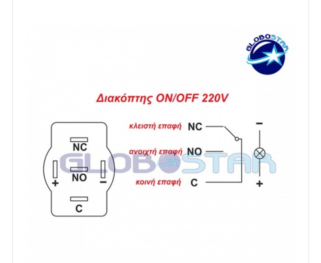

Τα + και - είναι η επαφές του Led. Για να φωτάει θέλει μια μικρή τάση DC της τάξης των 2,5 Volts.
Η φάση από τα 230 volts του δικτύου θα συνδεθεί στο ΝΟ και θα πάρεις έξοδο προς το τροφοδοτικό από το C.
Αν δεν είσαι σίγουρος του τι συνδέεις με τι δεν παίζεις με το ρεύμα.

Το Λεντάκι δουλεύει και με 220 ,δεν έβγαλα άκρη παιδια Μήπος είμαι χαζός ? Φταίει που εβαλα στο Λεντάκι το ρέυμα και ανάβει σηναιχεια,? Δεν πετιχένω το on off .........
To λεντ είναι αναμένω σηναιχεια δεν με χαλάει αλλά τι ον, οφ, δεν το πετιχαινω κάτι δεν κάνω καλά...
