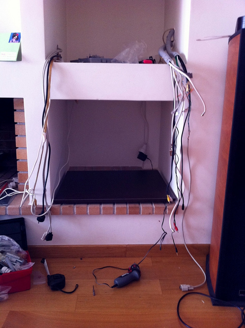

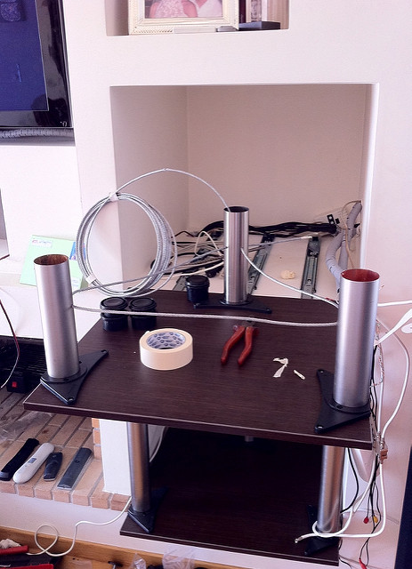

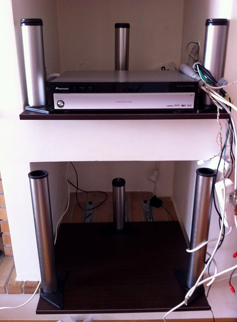

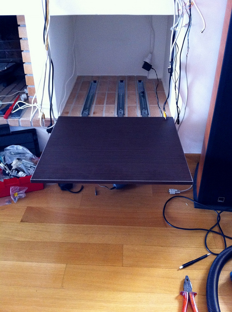

Το πρόβλημα μεγάλο και επώδυνο κάθε φορά που έπρεπε να κάνω μια αλλαγή σε καλώδιο…
Λόγο ότι τα ράφια είναι χτιστά και δεν παρέχεται πρόσβαση στο πίσω μέρος έπρεπε να πάει το βουνό στον Μωάμεθ…
Καταρχας επιβάλετε να χρησιμοποιήσω και τα δύο ράφια διότι αλλιώς δεν χωράνε όλα…
Και η λύση… πτυσσόμενα ράφια…
152
8
Απάντηση: Κατασκευή με πτυσσόμενα ράφια...

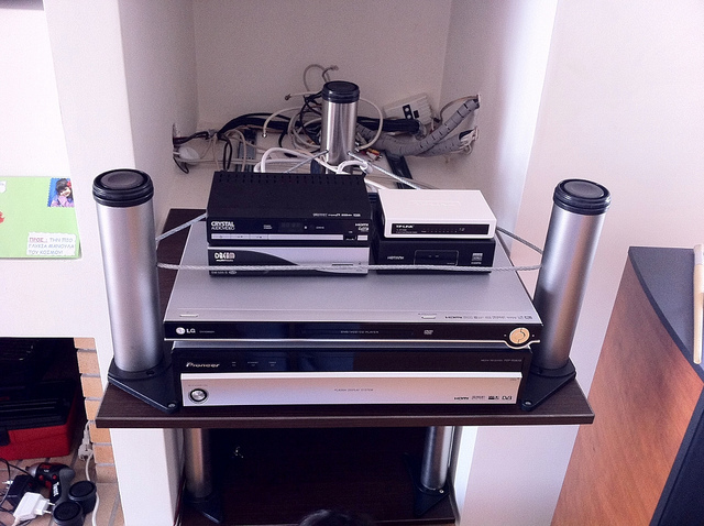

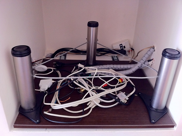

Έτοιμο και το κάτω…
Και τώρα οι κολώνες για τα ράφια…
152
8

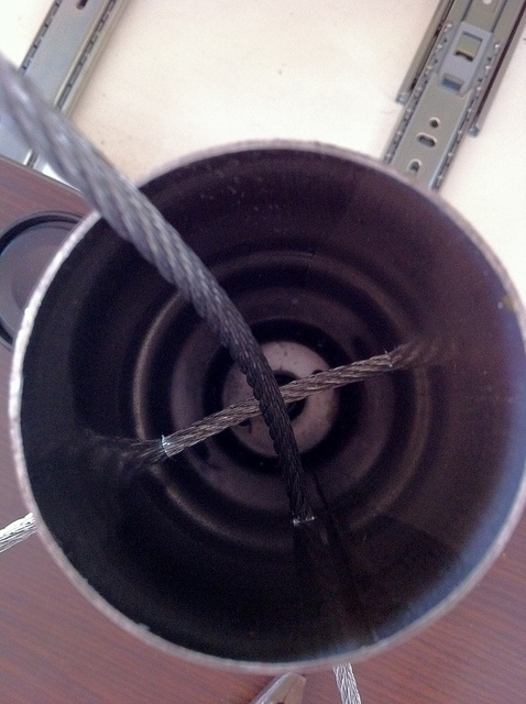

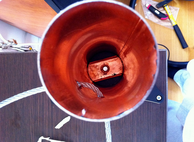

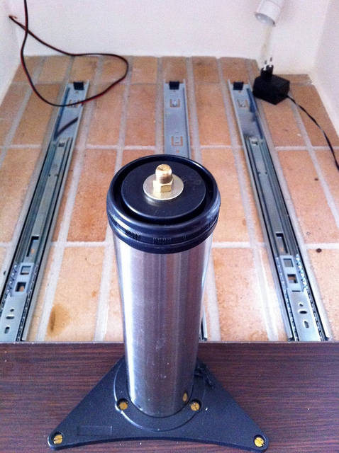

Αυτό ήταν λίγο μανίκι γιατί το σύρμα είναι πολύ χοντρό και δύσκαμπτο και η τρύπα ίσα ίσα… άλλα τέλος καλό όλα καλά
Μια ασφάλεια για τον AV μη τυχών και γυρίσει τούμπα με τα βάλε βγάλε…

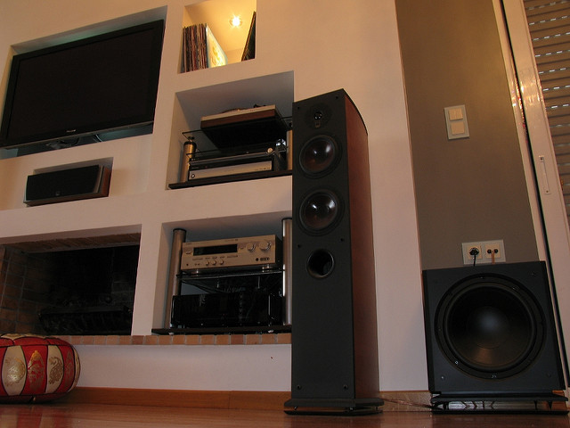

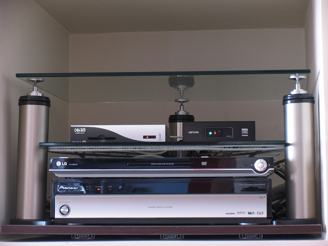

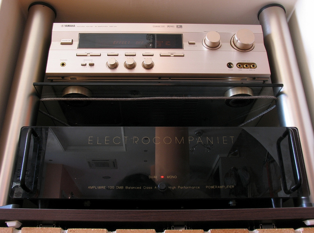

Και να το πρώτο ολοκληρωμένο αποτέλεσμα…

Λίγο πριν έρθουν τα τζάμια…

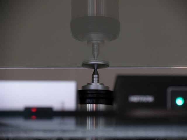

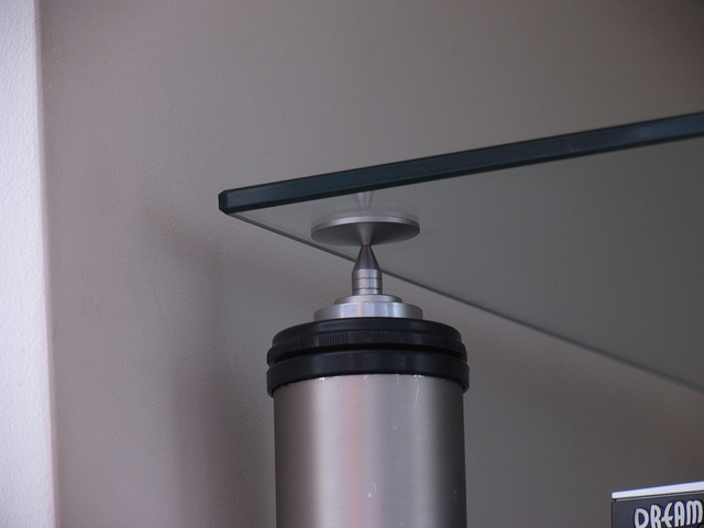

Μια λεπτομέρεια για το ράφι του πικαπ

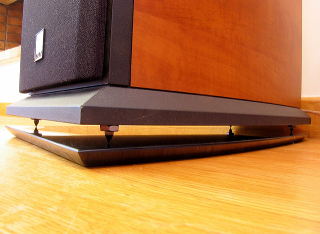

Όλο το έπιπλο…
Το έξτρα στο όλο project ήταν οι βάσεις από Corian για τα ηχεια…

Να το και ολοκληρωμένο…
Πολύ πρακτική και συνάμα όμορφη λύση νομίζω… Α και κόστος 70€ χωρίς τζάμια και Corian βάσεις… Τα τζάμια που έβαλα είναι triplex για ασφάλεια και αν κάποιος επιχειρήσει παρόμοιο setup το προτείνω σαν μόνη λύση μιας και σκοπός είναι να κινείτε μέσα έξω και το απλό τζάμι μπορεί να αποβεί μοιραίο…

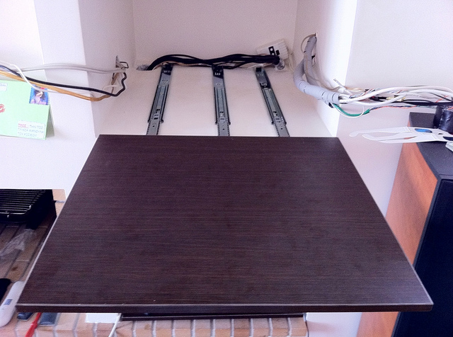

Πολύ ωραία δουλειά και έξυπνη αν και οι οδηγοί θα ήταν καλύτερο να τοποθετηθούν κατακόρυφα για να αντέχουν περισσότερο στις δυνάμεις που ασκούνται από το βάρος των συσκευών (ειδικά στην περίπτωση ενισχυτών π.χ.)
152
8
Έχεις απόλυτο δίκιο. Απλά το ήθελα τέλειος κρυφό και στην περίπτωση που μπαιναν στα πλάγια έπρεπε να μπω σε λεπτομέρειες που δεν θα μου βγαιναν ίσως τόσο διακριτικές όσο ήθελα. Το πρόβλημα είναι μόνο οι ενυσχητες και επειδή είναι χαμηλά ένα μικρό πουφ που υπάρχει εκεί μπαίνει απο κάτω όταν έχει ανοίξει πλήρως το ράφι...
