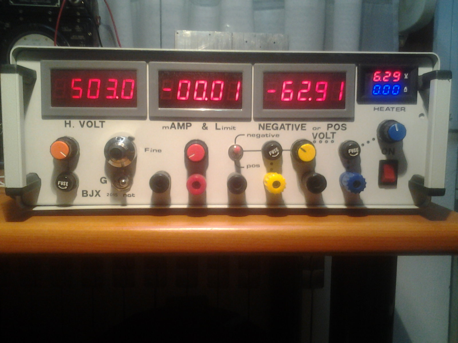

Μιά κατασκευούλα για να μπορώ να κάνω μέρηση λυχνιών και όχι μόνο .
Περιλαμβάνει τις εξής τάσεις :
0-500V σταθεροποιημένη ρυθμιζόμενη με ρύθμιση στην προστασία ρεύματος έως 200mA
0- - 120V αρνητική ή θετική ( διακόπτης εναλαγής ) με προστασία στα 170 mA περίπου.
0-13V 5Α συνεχώς ρυθμιζόμενη για νήματα .
Όργανα ακριβείας με ξεχωριστά τροφοδοτικά για να μήν επιρεάζονται από εσωτερικούς βρόχους ρευμάτων και να μπορώ να αναστρέφω τις τάσεις .

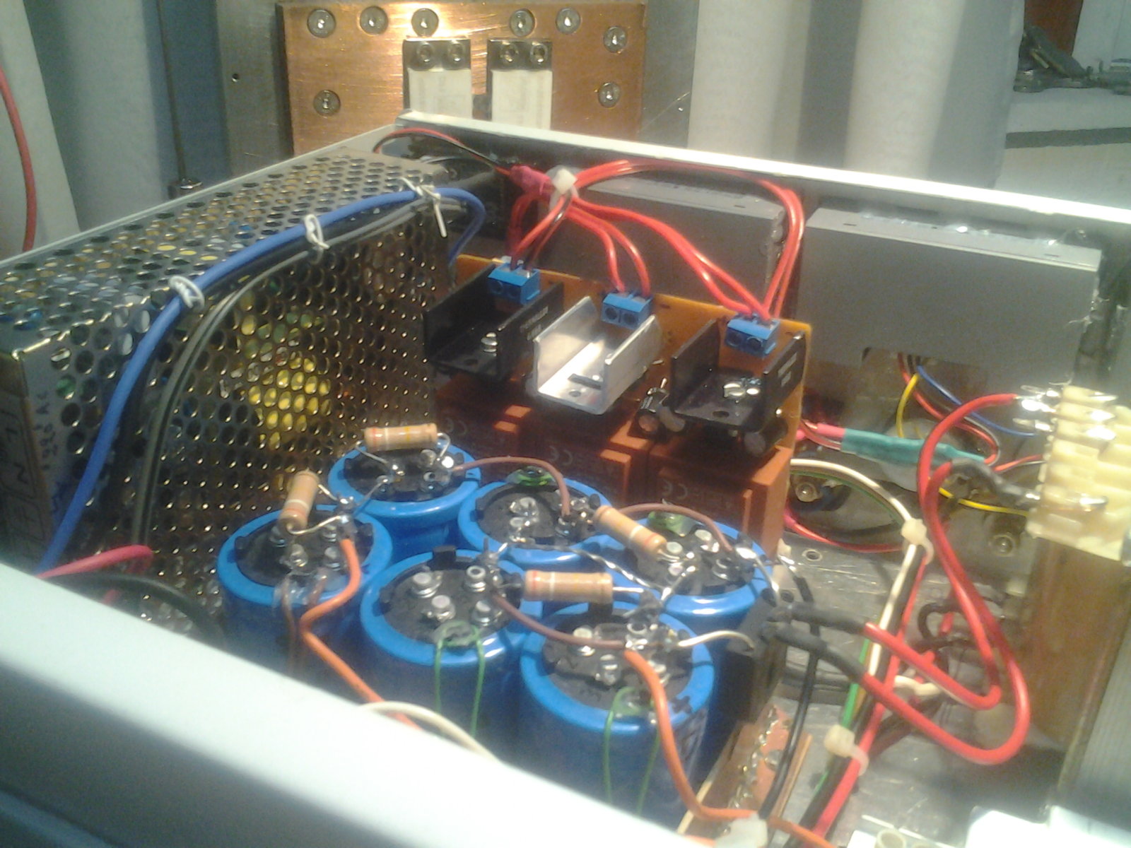

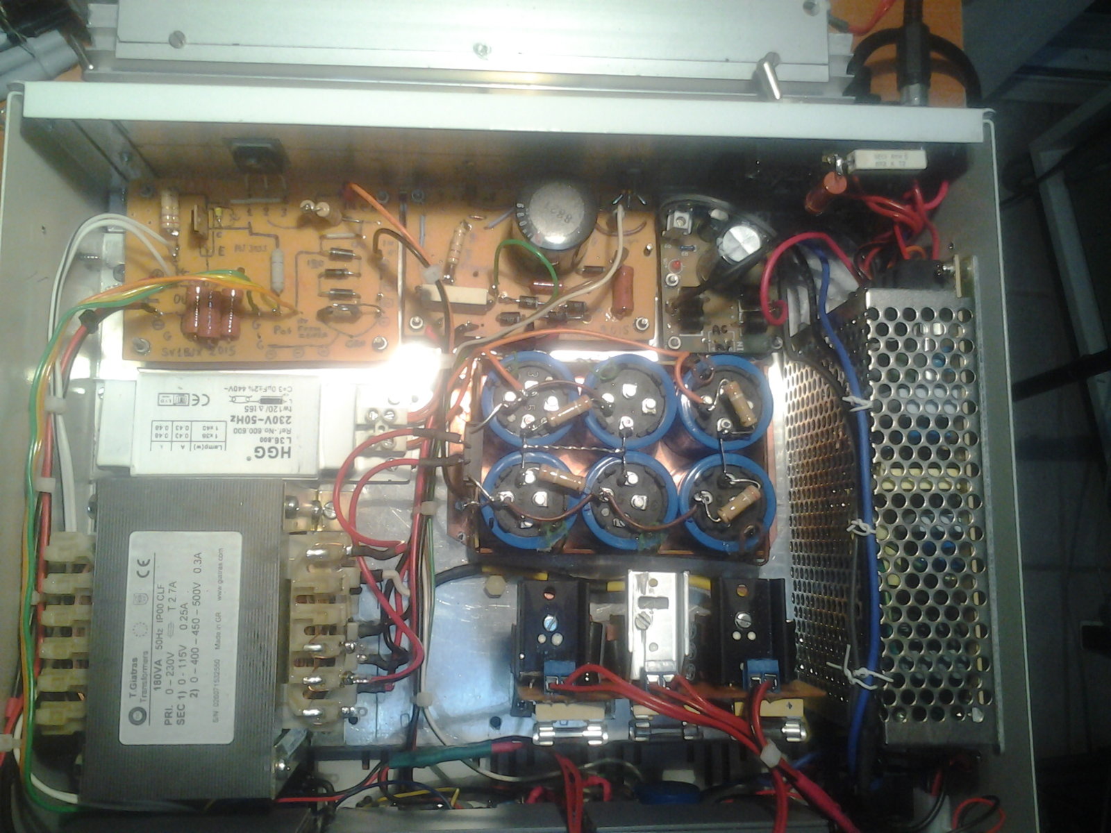

Είμαι σχετικά άσχετος από λάμπες, και τροφοδοτικά, οπότε τις παρακάτω ερωτήσεις μην τις πάρεις και πολύ στα σοβαρά, αν έχεις χρόνο μου εξηγείς. :prankster:
Με κόκκινο σημειώνω το DC-bank για τα 500V, με κίτρινο το DC bank για τα 120V ? Είναι έτσι?
Οι αντιστάσεις πάνω από τους πυκνωτές είναι διαιρέτες τάσης για σταθερή τάση στους πυκνωτές που είναι σε σειρά (και για την εκφόρτιση υποθέτω). Τους φορτίζεις με την μία, χωρίς soft start?
Στο DC bank στα 120V, οι πυκνωτές είναι επίσης σε σειρά? Γιατί? Δεν έφτανε η ονομαστική τους τάση?
Τι κάνει στο DC bank των 120V, το HGG? Ως soft start το χρησιμοποιείς?
Τι είναι αυτά στους πράσινους κύκλους? Temp sensing?
Το switch mode τροφοδοτικό δεξιά, είναι για τα 0-13V? Είναι ρυθμιζόμενο, ή ακολουθεί μετά η ρύθμιση?

Soft start προφανως δεν χρειάζεαται αφου μιλάμε για ma απλά σε υψηλή τάση.
Το μπάλαστ γιατι υπάρχει.
Επίσης μπορείς να ανεβάσεις στοιχεία απο τα οργανάκια.
Ωραία κατασκευή πρεπει να βάλεις και letraset στις μπόρνες να δειχνουν τι τάση δίνουν.
380
330
Καλημέρα . Όλοι οι μπλε πυκνωτές είναι για τα 500V ( κόκκινα και κίτρινα ) και το μπάλαστ για φιλτράρισα (σαν τσόκ )( παρεμβάλλεται μεταξύ κόκκινου και κίτρινου πλαισίου ) .Στα πράσινα κυκλάκια μέρος στήριξης των πυκνωτών. Σύστημα soft ήταν περιττό έως υπερβολή . Ο πυκνωτής για τα 120V είναι επί της πλακέτας των 120 . το switch mode τροφοδοτικό δεξιά μπήκε γιατί δεν υπήρχε χώρος και η ρύθμιση 0-13V γίνεται μετά γιατί το ίδιο δεν μπορεί να ακολουθήσει κάτω από 10V ( κλιπάρει ) . Μεγάλη ταλαιπωρία για να χωρέσουν όλα σε 32χ25χ11 cm . Τα όργανα από e-bay σχετικά καλής ποιότητας .
